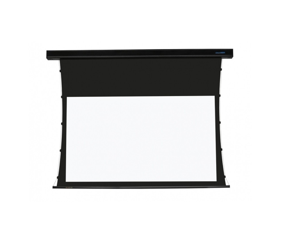

Ψαχνω για tensioned πανι στις περιπου 120", 16:9 και και gain 1.0.
Θα προβαλω σε ενα αρκετα προσεγμενο χωρο (υπο κατασκευη ) που θα ιεναι dedicated για home theater.
Δεν κοιταω για ALR οθονη γιατι ηδη ο χωρος θα ειναι αρκετα σκοτεινος χρωματικα.

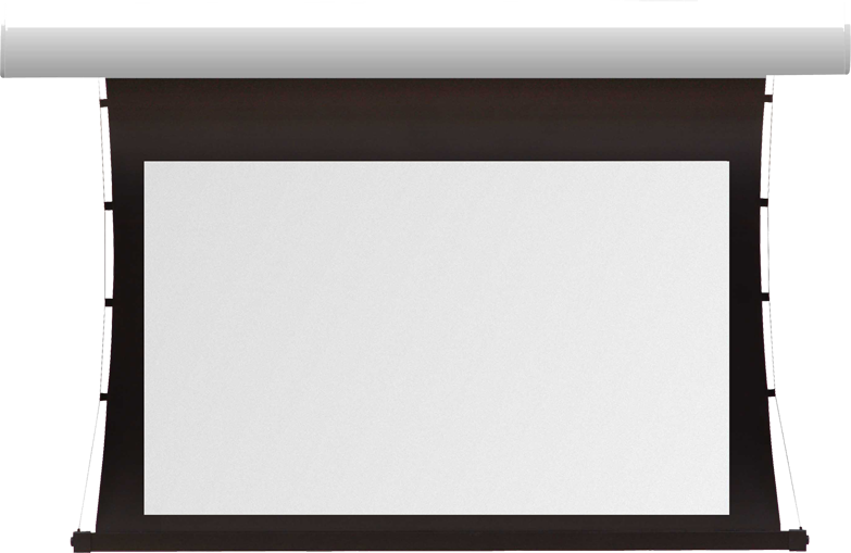

Ενα υποψηφιο ειναι της visivo αυτο στα €1310 που τα θεωρω ταβανι ως τιμη. Διαστασεις στις 122"
55
Εναλλακτικο κοιταω και αυτη στα 669ευρω που μου ειναι λιγο αγνωστη ως εταιρια και η τιμη χωμα με ανησυχει.
τιμη αγνωστη. Η εταιρια φαινεται promising
Οποιες προτασεις ευπροσδεκτες.

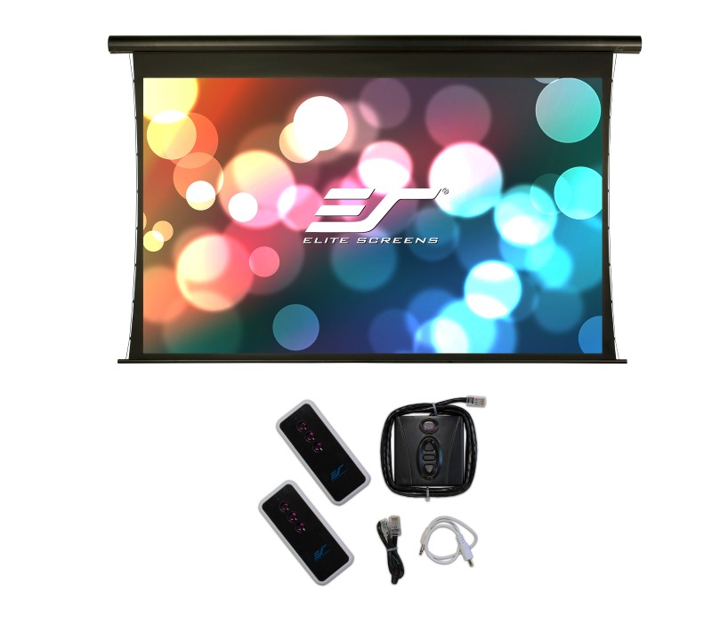

Καλημέρα και από εμένα,
Φίλε CptBill κοίταζα και εγώ να πάρω πανί Kauber αλλά μου φαινόταν ακριβό μάλλον επειδή υπάρχει αντιπροσωπία εδώ στην Ελλάδα η Projector Center στη Νέα Χαλκηδόνα και έχει ότι χρειαστείς.
Κοίταζα και την Comtevision αλλά ήταν κινέζικη και την απέρριψα.
Επειδή είχα κολλήσει στη Elite screen την πρότεινα πριν από 6χρονια σε ένα φίλο και πήρε την 84'' tensioned και ήταν ευχαριστημένος και πριν από κανά 5μηνο αγόρασα και εγώ, αλλά επειδή εδώ δε φέρνουν τώρα κάποια μαγαζιά τη συγκεκριμένη εταιρεία την πήρα από τη Elite screens europe σου στέλνω το site αν σε ενδιαφέρει κάποια και έχει και επιλογές για πανί.

ωραια λυση. Σας ευχαριστω ολους για τις προτασεις. Αλλα η προταση του ThanasisR φαινεται πολυ δελεαστικη.
Στις 120" βγαινει 920 ευρω, ανευ shipping η tensioned.
Καθολου μα καθολου ασχημα. Μονο κακο ειναι οτι το πανι ειναιι με gain 1.1 αντι για 1.0 που εψαχνα αλλα μικρο το κακο φανταζομαι.
