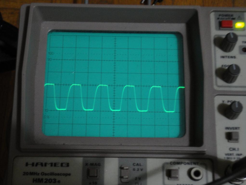

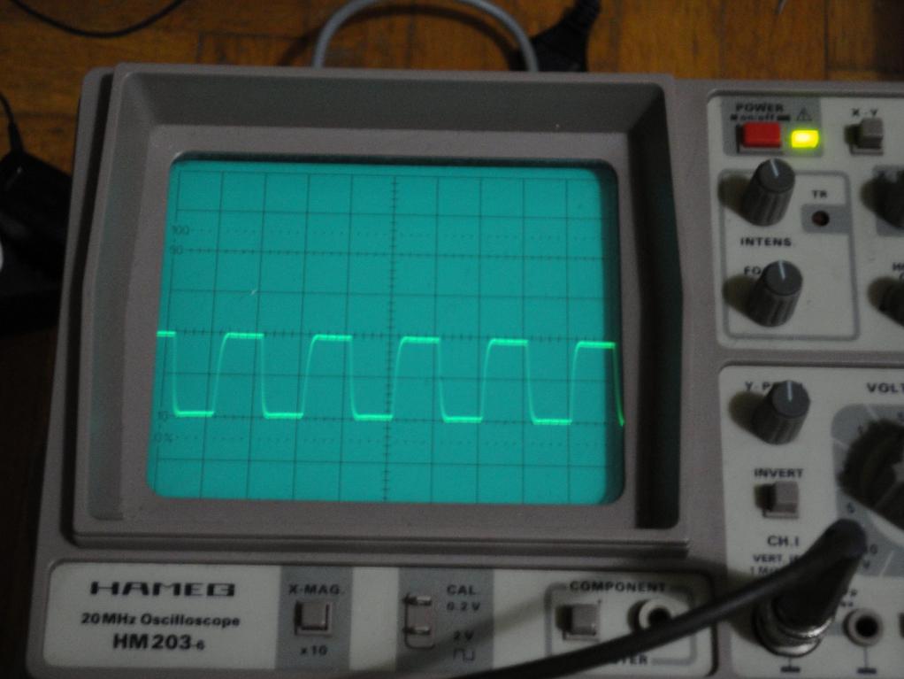

Μετα απο εναν μηνα λειτουργειας του ενισχυτη και ακροασεων , ενω παραλληλα εκανα και fine tuning για να βελτιωσω την αποδοση σε καποια σημεια , τωρα μπορω να πω οτι το τελικο ηχητικο αποτελεσμα με ευχαριστει ιδιαιτερα .
Σημερα βρηκα και την ευκαιρια να κανω καποιες μετρησεις παραπανω και οριστε τα αποτελεσματα :
GAIN = 27dB
POWER : 2 * 65W at 8Ω
2 * 98W at 4Ω
Zout = 66mΩ
DAMPING FACTOR = 122 at 8Ω
HIGH FREQUENCY RESPONSE 260KHZ ( -3dB )
Ακολουθουν και δυο παλμογραφηματα 50ΚΗz και 100ΚΗz ( 4Vp-p τετραγωνικοι παλμοι )

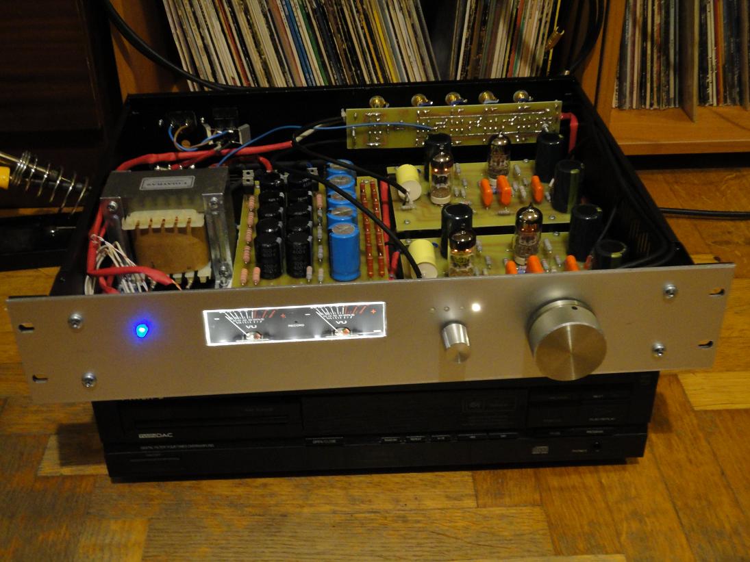

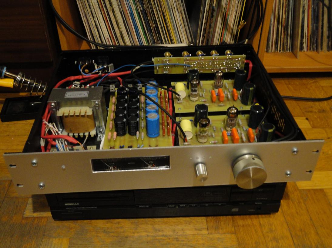

Καλο μηνα σε ολους ! , Αυτο ειναι το νεο ταιρι του τελικου ! , προκειται για τον νεο προενισχυτη μου , με μια ECC83 και μια PCC85 στο καθε καναλι , το κυκλωμα ειναι σχετικα απλο , το σταδιο εισοδου αποτελειται απο μια ECC83 σε LTP διαταξη , ακολουθει μια PCC85 σε συνδεσμολογια SRPP , στο κυκλωμα κανω χρηση τοπικης αναδρασης και -20dB ολικης αρνητικης αναδρασης για να πετυχω πολυ χαμηλες παραμορφωσεις και ευρυ φασμα αποκρισης συχνωτητων ! .
Η εμπεδηση εξοδου του προενισχυτη ειναι περιπου στα 700Ω ενω η αποκριση στις υψηλες ειναι πολυ εκτεταμενη -3dB στους 380ΚΗz ! .
