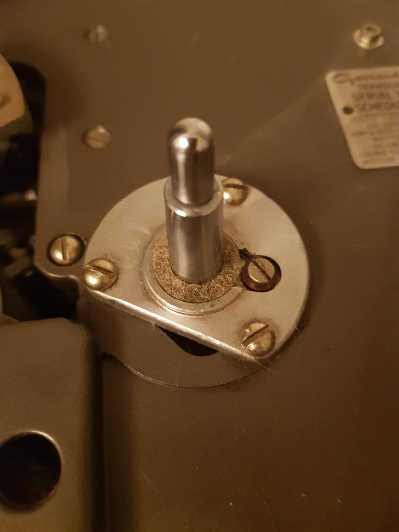

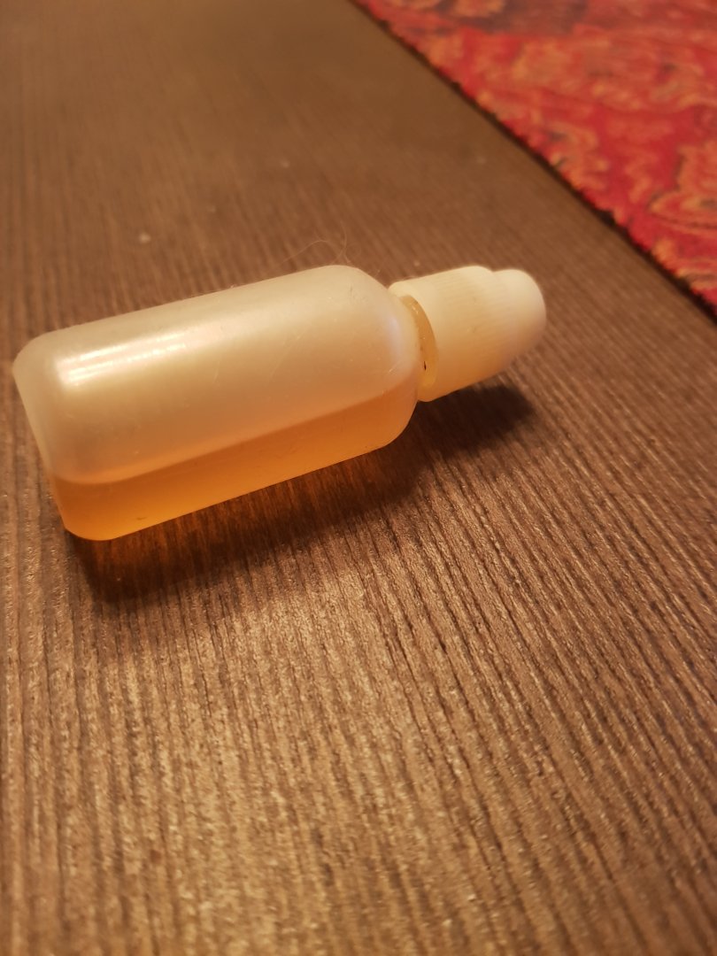

Διαβαζω για το τι λαδι βαζεις στα 401 και ακρη δεν βγαζω,πολλοι λενε ραπτομηχανης...
τι λετε?
792
1.000
Το δικο μου ειχε το λαδι της φωτο. Ειναι ρευστο, σα μαγειρικο λαδι φαντασου. Εξαλλου αν βαλεις λαδι ραπτομηχανης λογικα δε θα εχεις θεμα. Θελει λιγο στον αξονα και λιγο στο τσοχακι γυρω γυρω απο τον αξονα. Το βαζεις και δεν ξανασχολεισαι για καιρο.
Καμια φωτο αν βαλεις καλοδεχουμενη!
Μπορει να χρειαστει να αδειασεις το παλιο λαδι. Πρεπει να ξεβιδωσεις απο κατω τις βιδες που κρατανε τον αξονα. Προσοχη γιατι θα χυθει αποτομα

βασικα οι κινησεις που εκανα ηταν οι εξης,
το εβαλα μπροστα για λιγο για να δω αν δουλευει,λιγο γιατι δεν ηξερα αν εχει λαδι και τα λοιπα...
λοιπον βγαζω bearing και δεν ειχε σταγονα....το thrust pad εχει κανει πατουρα,ο αξονας ειναι μια χαρα και γενικα ουτε τζογο εχει...οποτε αγορα thrust pad.
εχω λυσει και μοτερ ,οχι καπακι ακομα ,αυριο θα ασχοληθω...αν και φενεται ενταξει,για λαδωμα. και ελενχο.
τωρα εχω παραγγειλει ελατηρια μοτερ ,idler wheel,το felt του αξονα που δειχνεις και εσυ στη φωτο.
thrust pad ,το μονο που βρηκα και μοιαζει στο original ειναι αυτο και το περιμενω...
Τωρα οσο για το λαδι αν δεν κανω λαθος η βιδα διπλα απο τον αξονα ειναι για να ριξεις λαδι μεχρι να γεμισει...και ριχνεις και στο felt του αξονα οπως λες...
