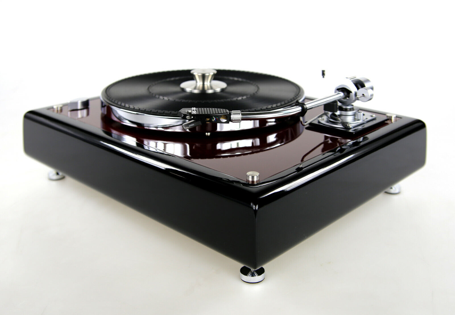

Ένα πικάπ που έχει βραχίονα ενεργού μάζας 15gr χωρίς το κέλυφος, και συνιστάται να συνδυαστεί με κεφαλή με ενσωματωμένο κέλυφος, το βάρος της οποίας προσθέτει άλλα 30gr στην ενεργό μάζα του συστήματος, και η οποία συνιστάται να παίζει με βάρος ανάγνωσης 2,5 - 3,5gr, δεν είναι κακό. Αρχαίο είναι. Δεν λέω πως δεν θα παίζει καλά, μπορεί να παίζει έως και καλά, αλλά με τόσο βαρύ βραχίονα είναι επιλεκτικό ως προς την κεφαλή, εκτός αν ο άνθρωπος το πάρει πακέτο με την SPU124, οπότε όλα καλά (σχεδόν).
Το προϊόν αυτό αποτελεί αναβίωση ενός μοντέλου που σχεδιάστηκε το 1956, και κληρονόμησε την εμφάνιση - πράγμα υποκειμενικό, αλλά και τους σχεδιαστικούς περιορισμούς της εποχής όσον αφορά τον βραχίονα, αλλ' ευτυχώς όχι του μοτέρ - πάλι καλά που είναι άμεσης οδήγησης. Και όχι μόνον αυτό, έχει και έξοδο balanced, κάτι που πρέπει να έχει κάθε πικάπ σήμερα. Θα την αξιοποιήσει; Θα βρει phono με αντίστοιχη είσοδο και κυκλωματική σχεδίαση;
Το Technics (το "κακό", το "κρύο", το γιαπωνέζικο, το "ψεύτικο", αυτή η ψευτιά με τα φωτάκια για εντυπωσιασμό), προέρχεται από ένα πικάπ που σχεδιάστηκε 20 χρόνια αργότερα, έχοντας βεβαίως διαφορετική εμφάνιση. Η μόδα της αισθητικής αποτελεί συνάρτηση του χρόνου και του γενικώτερου πολιτικού κλίματος (δεν είναι αστείο). Στο συγκεκριμένο χρονικό διάστημα, η πρόοδος και εξέλιξη των ηλεκτρονικών και των υλικών είναι πολύ μεγάλη - να μην πω χαώδης.
Εφ' όσον, όμως, ο άνθρωπος είναι εραστής της μουσικής και του καλού ήχου, όπως λες, και της Τόρενς, ας το πάρει. Είναι ένα πράγμα ακριβό και θα τον κάνει να αισθάνεται πολύ ξεχωριστός. Αν είναι και σχετικά νεαρής ηλικίας και δεν καταναλώνει πολύ αλκοόλ και δεν καπνίζει -και ξόδεψε σημαντικό κόπο για να τα βγάλει αυτά τα 11 χιλιάρικα- ίσως αργήσει και να το βαρεθεί. Η απόλαυση είναι συνάρτηση του κόστους και της κατάστασης του εγκεφάλου.

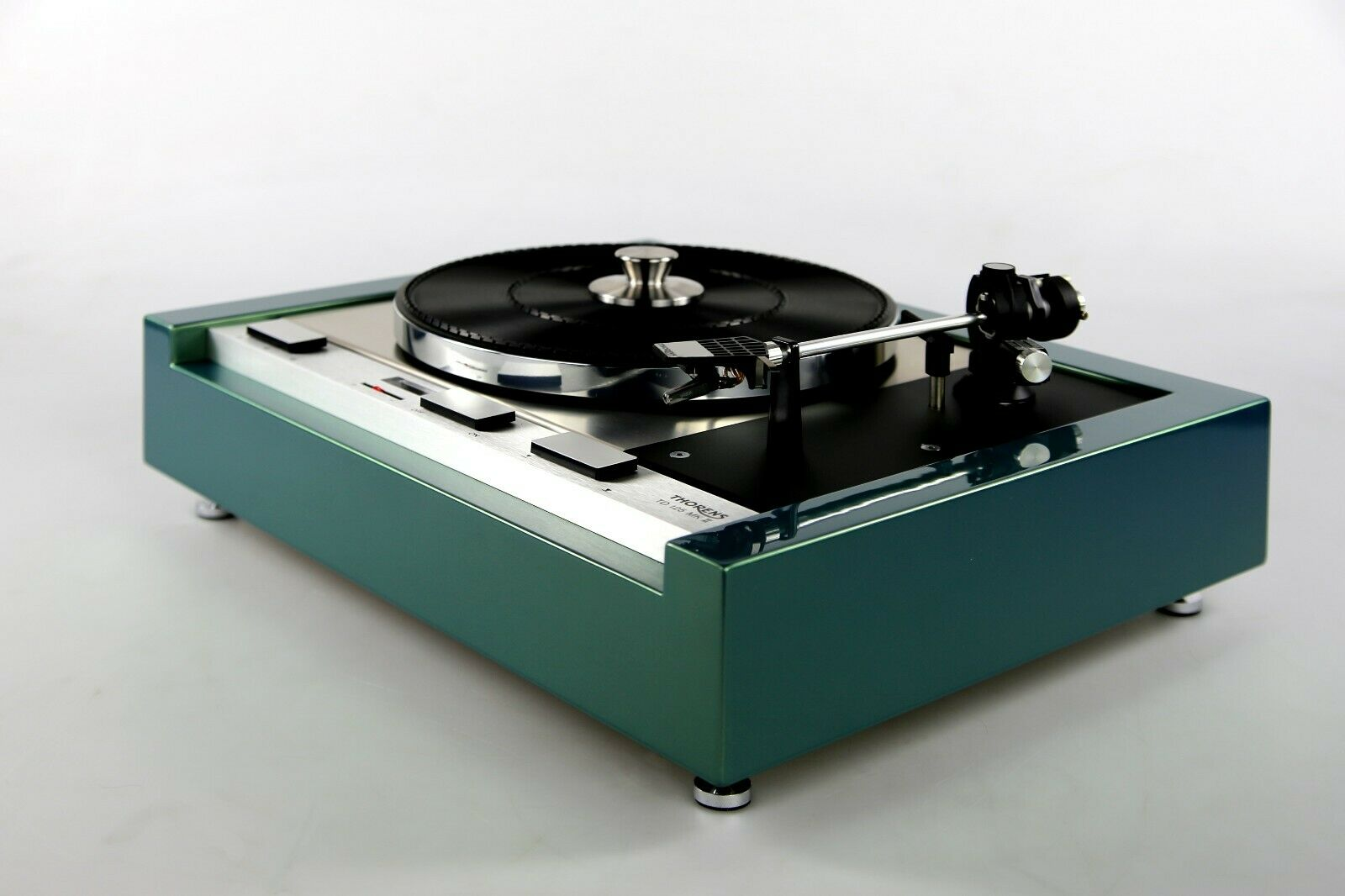

Σου προτείνω αυτό, που είναι γυαλισμένο και αποπνέει μεγάλο αέρα πολυτελείας, όπως είναι το πικάπ σήμερα, και όχι το άλλο, που εξακολουθεί να έχει την εμφάνιση του χρηστικού αντικειμένου, όπως ήταν το πικάπ κάποτε.
