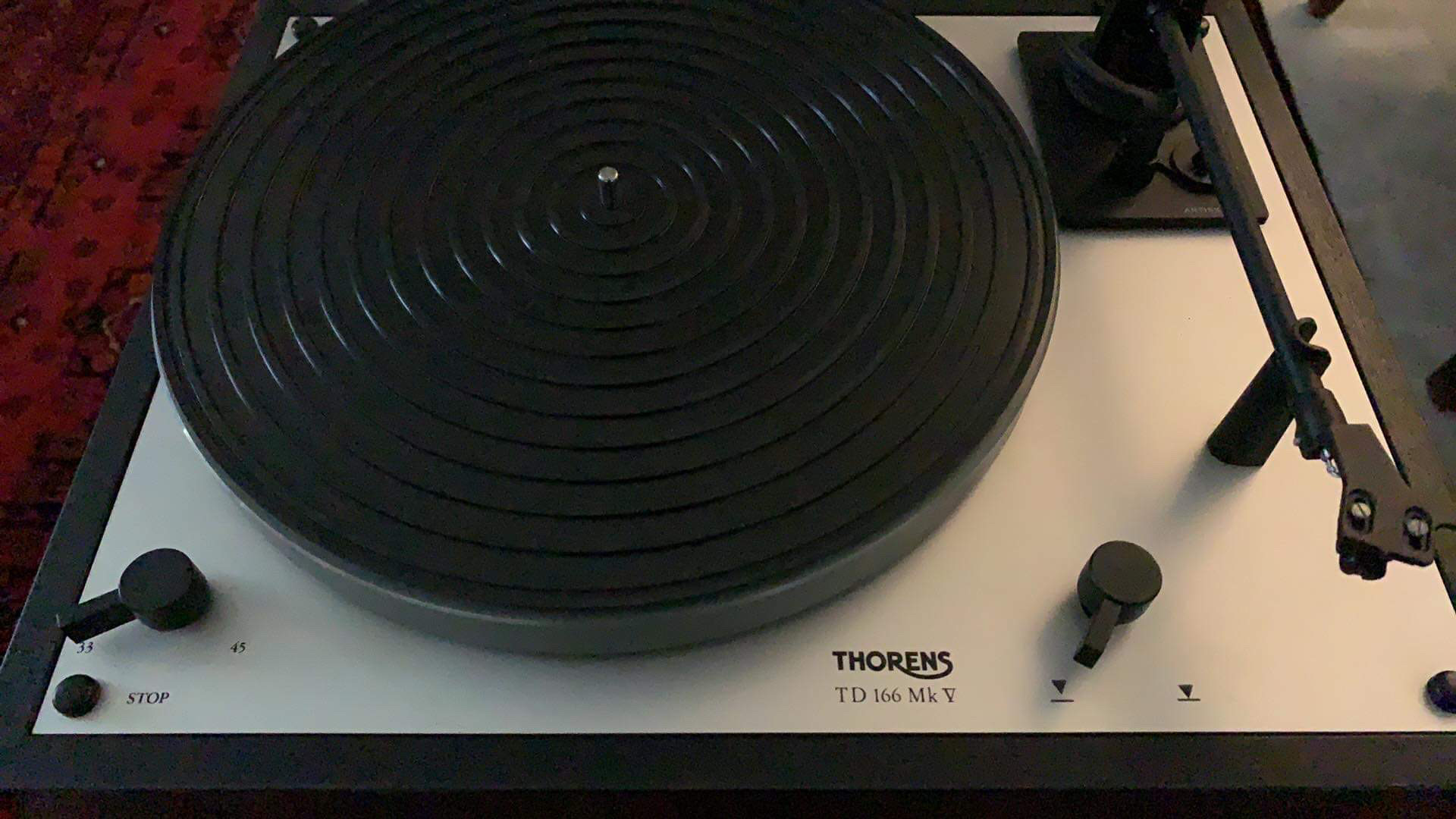

καλησπέρα στο φορουμ
θα ηθελα μια βοηθεια με το πικ απ του τιτλου
τι βελονα να επιλεξω?

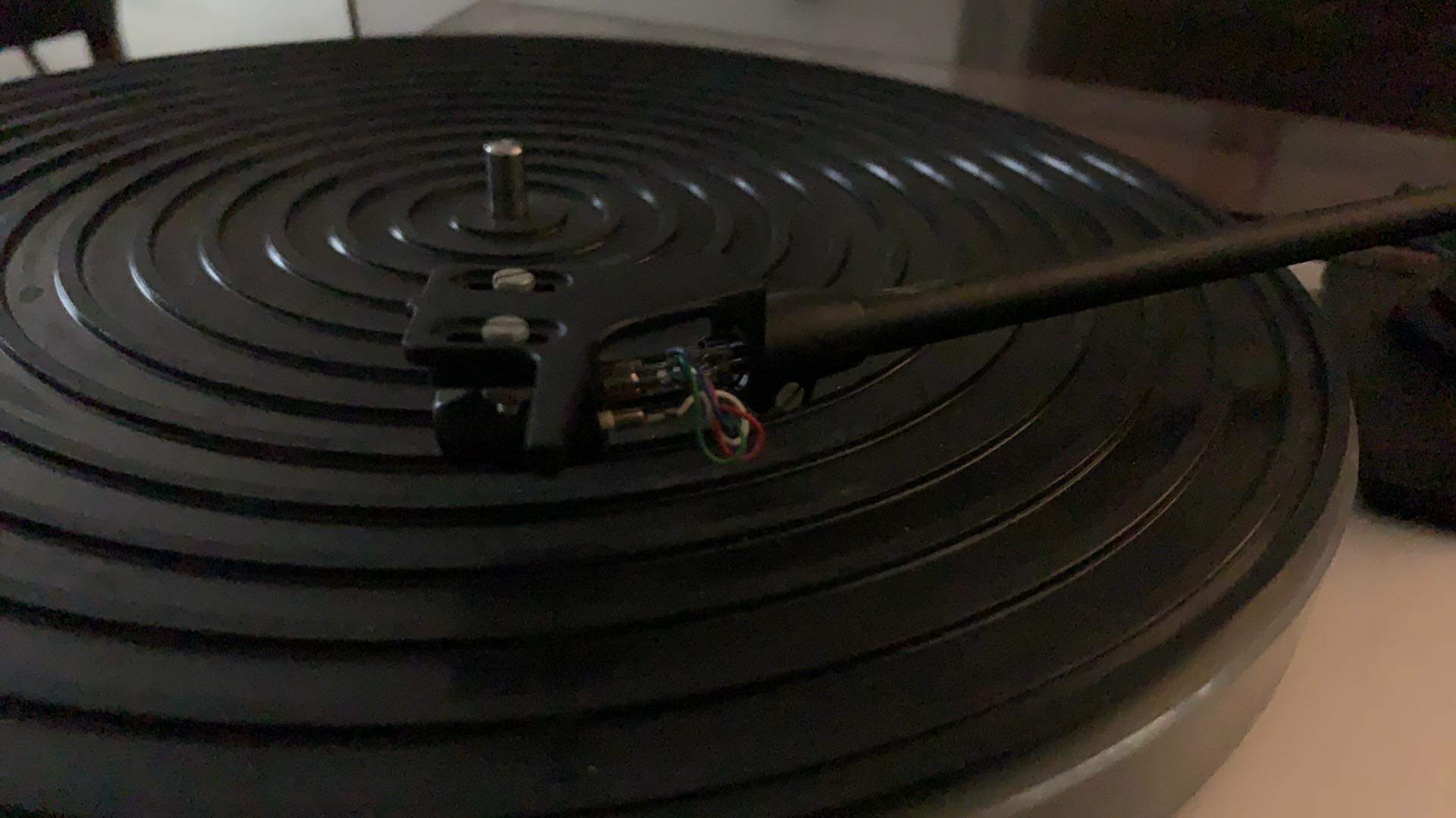

Κατσε να βαλω και την κεφαλη μπας και καταλαβετε εσεις κατι περισσοτερο...

Μια χαρά ταιριάζει, εγώ δουλεύω την Wood SL με βραχίονα Pro-ject 9 επίσης 11.5g αν θυμάμαι καλά κι ο συνδυασμός είναι άψογος.
Από την στιγμή που ο συνδυασμός ενεργής μάζας βραχίονα-βάρους κεφαλής-ενδοτικότητας κεφαλής σου βγάζει αποτέλεσμα στην πράσινη περιοχή συχνοτήτων συντονισμού είσαι μια χαρά.

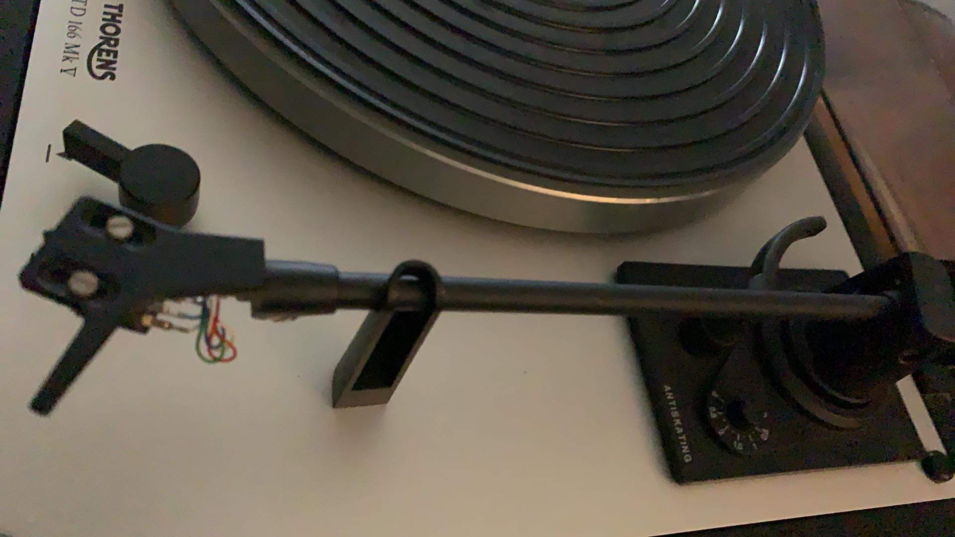

δεν γραφει κατι επανω και ναι λειπει η βελονα
σκέφτομαι για MC θα παιξει με ένα δικαναλο Yamaha με δυο ηχεια ραφιου που δεν εχω εχω αποφασισει πια

Αν αφαιρέσεις την κεφαλή από τον βραχίονα (με προσοχή τα καλωδιάκια) και την ανεβάσεις φωτό ίσως μπορέσουμε να σου πούμε ποιά είναι ή ίσως να γράφει στην πάνω της πλευρά που τώρα δε φαίνεται. Phono stage υπάρχει ή έχει ενσωματομένο ο Yamaha?
Ποιο μοντέλο είναι ο ενισχυτής;
