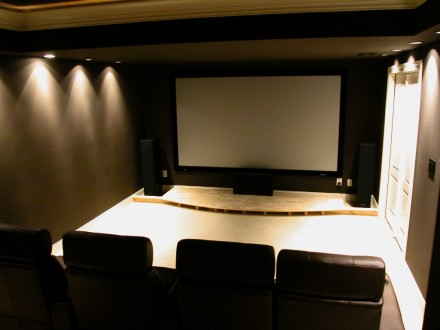

Εχουμε αναλυσει θεματα επι θεματων για την ποιοτητα των βιντεοπροβολεων που αγοραζουμε.
Εχουν υπαρχει αντιπαραθεσεις για τις τεχνολογιες.
Διαφωνιες για τις ρυθμισεις.
Δεν συζητησαμε ποτε ομως για κατι παρα πολυ σημαντικο.
"Τι χρωμα ειναι ο χωρος της βιντεοπροβολης μας?"
Με αυτο εννοω το χρωμα των τοιχων και της οροφης.
Καταλαβαινω πως πολλοι απο εμας χρησιμοποιουν ως χωρο βιντεοροβολης ενα κυριο χωρο της οικιας(π.χ. σαλονι) και ως εκ τουτου θα ηταν πολυ δυσκολο να...πειραματιστουμε με τις βαφες.
Δεν μπορειτε ομως να φανταστειτε την διαφορα που δινει στην εικονα το σωστο χρωμα στους τοιχους και την οροφη.
Ναι, ναι, αυτο που φανταζεστε.Ειναι τοσο μεγαλη η διαφορα που μπορει να κανει εναν αρκετα φθηνοτερο βιντεοπροβολεα να δειχνει καλυτερα απο εναν ακριβοτερο.
Θελετε να ακουσουμε τις επιλογες σας λοιπον και να βρουμε και τις καλυτερες δυνατες λυσεις?

Προς το παρον εχω βαψει το ταβανι μαυρο και τους τοιχους γκρι και σκεφτομουν να βαλω στους τοιχους κουρτινες μπορντο βελουδο.
Επειδη ομως μου εχουν πεσει πολλα τελευταια δεν περισευουν χρηματα για τις κουρτινες,οποτε σκεφτομαι σαν προσωρινη λυση να βαψω και τους τοιχους μαυρους!
Ποια ειναι η γνωμη σας?Θα κανει διαφορα στην εικονα αν οι τοιχοι ειναι μαυροι ή καποιο αλλο σκουρο χρωμα?Φοβαμαι μην,βαφοντας το δωματιο ολο μαυρο ειναι too much.

Οσο πιο ουδετερο τοσο καλυτερο.
Σε αυτη την περιπτωση το μαυρο ειναι το ακρως επιθυμητο αλλα μην ξεχνας πως βαφοντας ενα δωματιο ολο μαυρο θα ειναι σαν τον...Ταφο του Ινδου.
Εαν η συζυγος λοιπον δεν εχει αντιρρηση η δικη μου γνωμη περισευει.
Απο εκει και περα υπαρχουν ωραιοτατα χρωματα, σκουρα μεν αλλα..βιωσιμα ταυτοχρονα.
Οπως π.χ. αυτα που ανεφερε ο Max Headroom πιο πανω.
Η το μπλε που εχω βαλει εγω(ρωτα τον Μιχαλη εαν του αρεσε)

Μπλε σκούρο στο ταβάνι, πράσινο σκούρο γύρω από την οθόνη, για οθόνη ο τοίχος βαμμένος γκρι και μπλε σκούρο τζιν ύφασμα κουρτίνες γύρω γύρω. Dedicated όπως καταλάβατε.
1.729
180
Έχω τοποθετήσει σκούρες μπλε κουρτίνες, τόσο γύρω γύρω από την οθόνη προβολής, όσο και στο ταβάνι (1,5m) και στους πλαινούς τοίχους (4m).
Aπό την πρώτη στιγμή, όταν είχα βάλει κουρτίνες πολύ μικρότερες σε διαστάσεις η διαφορά στο κοντραστ ήταν τεράστια, γι' αυτό και το επέκτεινα.
Στο πάτωμα έχω χαλί, σκούρο καφέ-μαύρο. Νομίζω το αποτέλεσμα δκαιιώνει και βελτιώνει κατά πολύ την αίσθηση home theater.
Το δωμάτιο βέβαια είναι dedicated.

Εγω επειδη εχω Dedicated HT, το εχω βαψει κοκκινο, με βαθυ μπλε ταβανι και μολυβί πλακακι. Θα μπορουσα να το κανω βεβαια ολο μαυρο, αλλα δεν θα ηταν ωραιο στο ματι... Τουλαχιστον ειναι σκοτεινα χρωματα με λιγοτερες αντανακλασεις.
