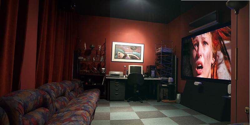

Σε εμένα, ο συνδιασμός σκούρου ραφ στο ταβάνι με σκούρο μπορντό σοτυς τοίχους και γκρι-τιρκουάζ μοκέτα, έχει πολύ καλά αποτελέσματα, χωρίς να δημιουργεί ψυχοπλάκωμα! :cool_4:
Ορίστε και μια φωτό για να καταλάβετε για τι μιλάω.
Η αρχική συλλογιστική σχετικά με την επιλογή των χρωμάτων ήταν να αποφύγω τις δευτερογενείς ανακλάσεις πχ από το ταβάνι στον τοίχο κι από εκεί στην οθόνη.
Έτσι επέλεξα ψυχρά χρώματα για οροφή και πάτωμα και θερμά για τοίχους και κουρτίνες. Με αυτό τον τρόπο, οι ανακλάσεις από τη μία επιφάνεια απορροφώνται από την άλλη, που είναι σε διαφορετική περιοχή του χρωματικού φάσματος.<o:p></o:p>
Στην πράξη, η θεωρία φαίνεται να λειτουργεί πολύ καλά, ενώ και το αισθητικό αποτέλεσμα είναι ευχάριστο (ενδεικτικά, η γυναίκα μου με ρωτάει γιατί δεν έβαψα και το σαλόνι σε παρόμοια χρώματα με το home-cinema :) ).
To δωμάτιο είναι παράλληλα και γραφείο, πράγμα πολύ βολικό, αφού ο προβολέας οδηγείται από HTPC.
