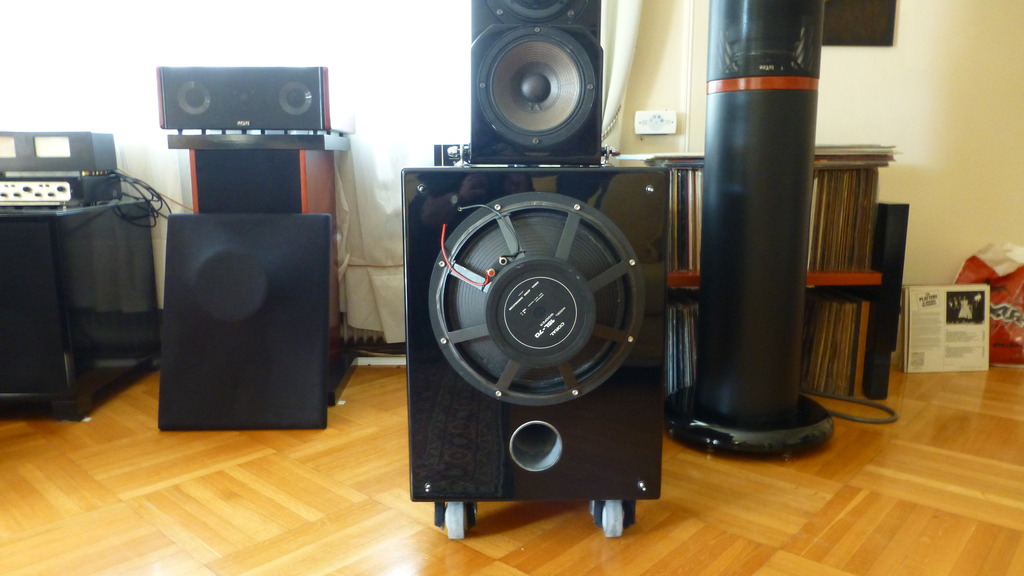

Πως εγινε η σχεδιαση του isobaric ?

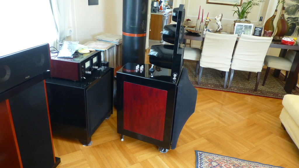

Θα υπάρχει καμπίνα για το ένα μόνο γούφερ, το άλλο θα είναι μπροστά απο την μπάφλα κολητά με αυτό που θα είναι μέσα . Με λίγα λόγια , θάλαμο θα έχει μόνο το ένα , το άλλο θα ακτινοβολεί ελεύθερα απο πίσω, σε αναστροφή φάσης.

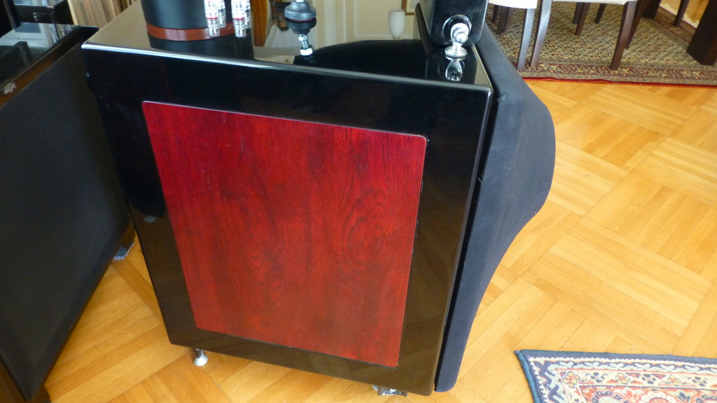

Γατι δεν εκανες το κουτι μεχρι το υψος του μαγνητη και να καλυπτοταν ετσι ευθεια το υφασμα? ανοιχτο θα ηταν παλι και δε θα πατσαβουριασει το υφασμα..μπορεις και μετα βεβαια αφαιρουμενο εκτος και εαν συντρεχει καποιος λογος.

Ε! επειδή είναι πρωτότυπο είπαμε να δοκιμάσουμε κάποιες άλλες ιδέες. Ολα μπορούν να αλλάξουν όμως.
Εννοώ σχεδιαστικά.
Σε ένα προτότυπο τα προβλήματα που αντιμετωπίζεις και τα βλέπεις εκ των υστέρων είναι αρκετά. Καλά να είμαστε να τα λύσουμε.

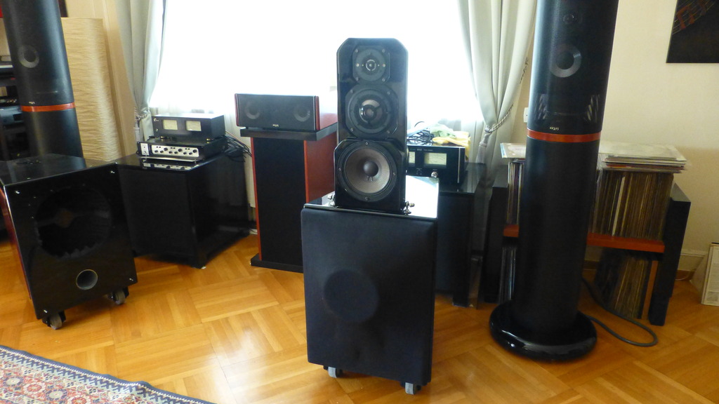

Είναι γνωστή η αγάπη του Γιάννη προς τα προιόντα εξ΄ανατολής. Εκτός από τα Σανσούι, φλερτάρει και με τα Ψωράλ. Εναν ανενεργό, ιστορικό κατασκευαστή που παρήγαγε ενδιαφέρουσες και κορυφαίες μονάδες μεγαφώνων, ακόμα και με τα σημερινά δεδομένα. Ήταν μία πρόκληση για εμάς, να σχεδιασθεί ένα ηχείο, με τις μονάδες αυτές, δίχως όρια. Θέλαμε πολύ να μάθουμε πόσο ανταγωνιστική είναι μία τέτοια κατασκευή, συγκρινόμενη με αντίστοιχα κορυφαία ηχεία του παρόντος. Η τεχνολογία του παρελθόντος με την τεχνολογία του σήμερα. Μία μάχη που ακόμα δεν έχει βρει νικητή. Υπάρχουν πάρα πολλοί θιασώτες των vintage μηχανημάτων. Άδικα?

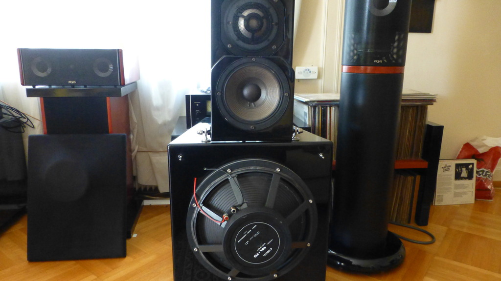

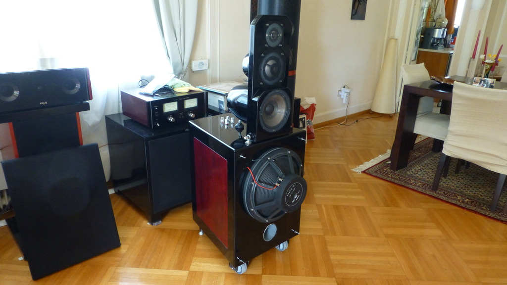

Η προσπάθεια ξεκίνησε συγκεντρώνοντας με πολύ κόπο και...χρήμα τις καλύτερες μονάδες της Ψωράλ. Εξαίρεση αποτελεί το μιντ των 8" της JBL. Ένα από τα καλύτερα μεγάφωνα μεσαίων που έχουν φτιαχτεί παγκοσμίως και ταιριάζει στις παραμέτρους με τα υπόλοιπα. Σημειώνω ότι η ευαισθησία του ηχείου είναι μεγάλη. Οι δορυφόροι κάλλιστα θα μπορούσαν να οδηγηθούν με λαμπάτο ενισχυτή λίγων βαττ! Αποφασίσθηκε η χρήση των ξεχωριστών θαλάμων φόρτισης για την κάθε μονάδα. Ο θάλαμος θα είχε το σχήμα που βλέπετε. Ενα σχήμα που συνδυάζει την ακαμψία, τα ελάχιστα στάσιμα και την μικρότερη επιφάνεια. Οι μονάδες θα έπρεπε να βρίσκονται όσο πιό κοντά γίνονται και με μηδενική διαφορά ακουστικής φάσης. Ετσι σχεδιάσθηκε η μονάδα του δορυφόρου. Που αρθρώνεται σε ανοξείδωτες βάσεις για ρύθμιση της βέλτιστης κατακόρυφης κλίσης. Όλοι οι θάλαμοι κατασκευάστηκαν από συνθετικό υλικό, αφού έγιναν τα πρωτότυπα στον τόρνο και παρήχθησαν καλούπια. Όλα είναι μοναδικά. Δεν έχει αντιγραφεί τίποτα. Οι μπόρνες σύνδεσης της κάθε μονάδας βρίσκονται στο πίσω μέρος του αντίστοιχου θαλάμου.
Η μονάδα των χαμηλών συχνοτήτων δεν είναι απλούστερη. Αποφασίσαμε την δύσκολη υιοθέτηση της ισοβαρικής σχεδίασης, για να μειωθεί στο μισό ο όγκος του κουτιού. Και εδώ τα μεγάφωνα είναι 15" της Ψωράλ. Μετά από αρκετές εξομοιώσεις, καταλήξαμε ότι θα επρεπε να τροποποιηθούν και τα μεγάφωνα, ώστε να βελτιστοποιηθεί το τελικό αποτέλεσμα. Ετσι αυξήθηκε ελαφρά η μάζα τους με την έντεχνη τοποθέτηση δαχτυλιδιών χαλκού κοντά στο πηνίο τους. Τα μεγάφωνα τοποθετήθηκαν όψη με όψη για τον ελάχιστο όγκο του ισοβαρικού θαλάμου. Αναγκαστικά το εξωτερικό μεγάφωνο εκθέτει τα...οπίσθιά του. Για να μην προεκταθεί το κουτί και αποκτήσει όγκο βροντόσαυρου η όλη κατασκευή, φτιάχθηκε ειδικό κάλυμμα-σίτα. Εγινε πολυεστερικό δικτύωμα που επάνω του κολλήθηκε το πανί. Οι πλευρές του κουτιού δεν είναι παράλληλες, επίσης προς ελαχιστοποίηση των στάσιμων κυμάτων. Το κουτί κατασκευάστηκε από χοντρή μοριοσανίδα. Γιά πρώτη όμως φορά δοκιμάσαμε τα αποσβεστικά υλικά που χρησιμοποιούμε στα sonusaeterna σε τέτοια κατασκευή. Το εσωτερικό του ηχείου απέκτησε μία γενναία επίστρωση αυτών των υλικών. Το τελικό αποτέλεσμα είναι μακρυά απόοτιδήποτε γνωστό σε επίπεδο απόσβεσης!
Σίγουρα μία σχεδίαση με δική της πνοή, που δεν μοιάζει μα καμμία άλλη.
Αλλωστε ολόκληρο το ηχείο είναι κάτι το διαφορετικό. Εμείς χαιρόμαστε που υπάρχουν ακόμα διαφορετικοί άνθρωποι που περιφρονούν το έτοιμο και δίνουν μία νότα δικής τους πινελιάς στον κόσμο αυτό. Περισσότερα μόλις ολοκληρωθεί το...παζλ.
Τα κυλινδρικό σχήμα παρουσιάζει στάσιμα διπλάσιας έντασης από ότι θα είχε μια παραλληλόγραμμη καμπίνα, μιας και ο διαστάσεις πλάτος - ύψος του κυλίνδρου συμπίπτουν.
Τα στάσιμα που προκύπτουν από μια τέτοια καμπίνα είναι πολύ δύσκολο να αποσβεστούν με παθητικό τρόπο και για αυτό το λόγο ακόμα και αν ο συντονισμός είναι εκτός φάσματος του μεγαφώνου (1 οκτάβα τουλάχιστον), θεωρείτε μη ενδεδειγμένη τακτική η χρήση του κυλίνδρου.
Συνήθως οι καμπίνες φτιάχνονται σύμφωνα με τα χαρακτηριστικά των μεγαφώνων και όχι το αντίθετο.
Το να αλλοιώνεις τα χαρακτηριστικά ενός μεγαφώνου της πλάκας (προσθέτοντας βάρος), προκειμένου να ταιριάξει σε μια είδη υπάρχουσα καμπίνα το καταλαβαίνω. Το να αλλοιώνεις όμως τα χαρακτηριστικά ενός "κορυφαίου" μεγαφώνου για να ταιριάξει σε μια καμπίνα που θα σχεδιαστεί εκ' νέου, είναι λίγο extreme νομίζω.
Συμφωνώ. Γι αυτό οι θάλαμοι δεν είναι κυλινδρικοί.
΄Δουλευοντας το μεγάφωνο στα προγράμματα εξομείωσης, είδαμε ότι με λίγα γραμμάρια επάνω, βελτιώνεται η απόκριση χαμηλά. Σαφώς και δεν βάλαμε το-τα γουφερ σε δεδομένη καμπίνα και προσπαθήσαμε να φέρουμε την απόκριση προσθέτοντας μάζα. Το συγκεκριμένο μπορεί να ανέβει αρκετά ψηλά. Εμεις το κόβουμε στους 150 κύκλους. Φέραμε το γουφερ εκι που θέλαμε για την συγκεκριμενη σχεδίαση. Γιά κάποια άλλη πιθανώς να μην το πειράζαμε.
