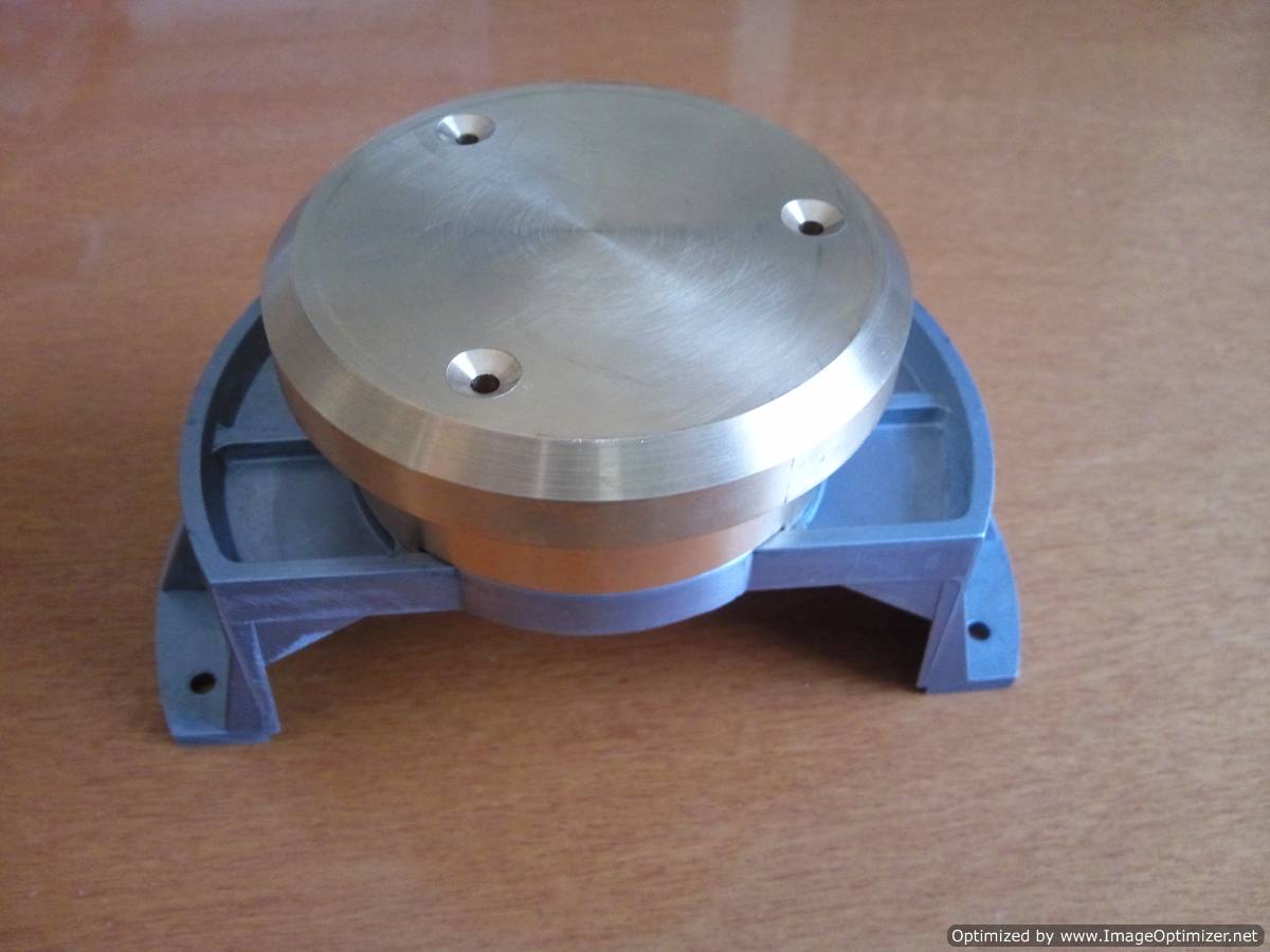

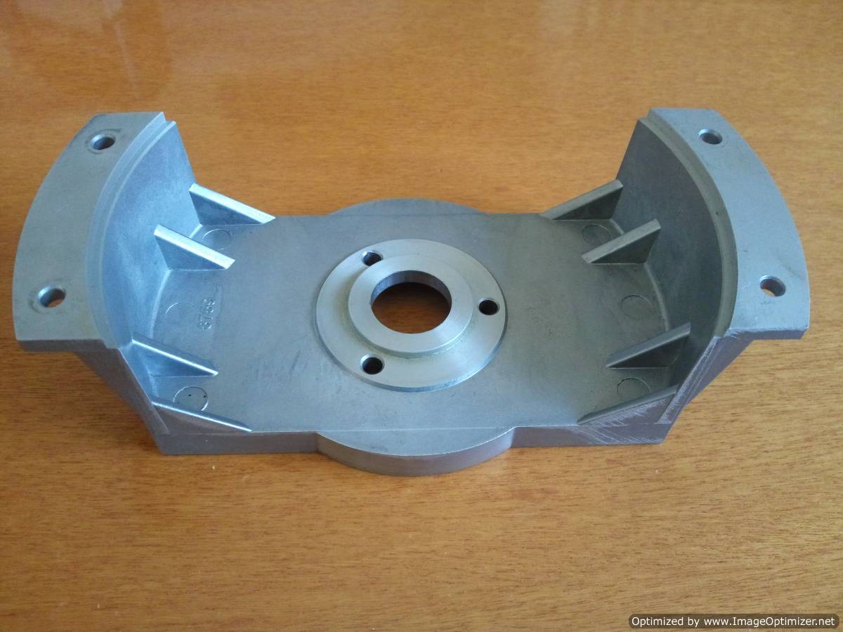

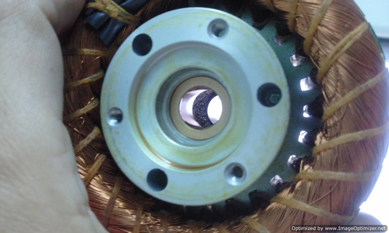

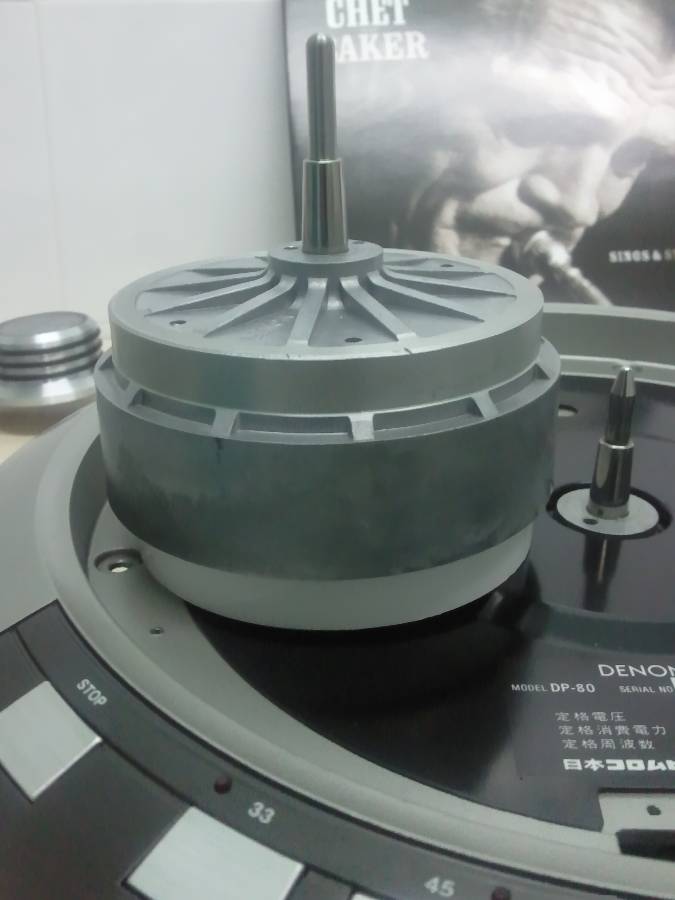

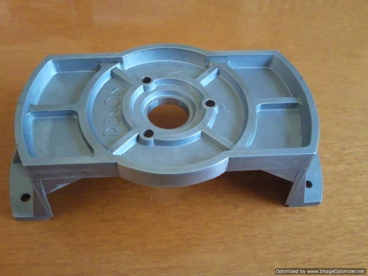

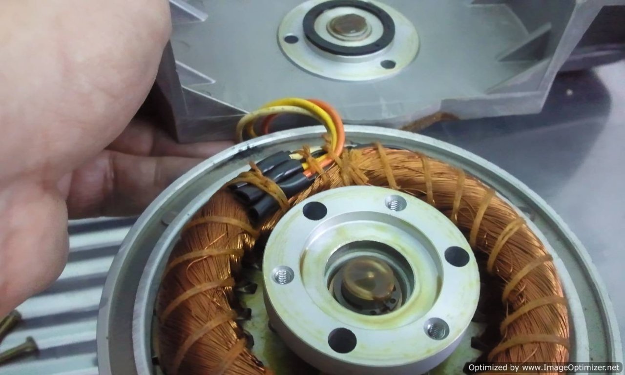

Παμε λοιπον στο πηγαδι.

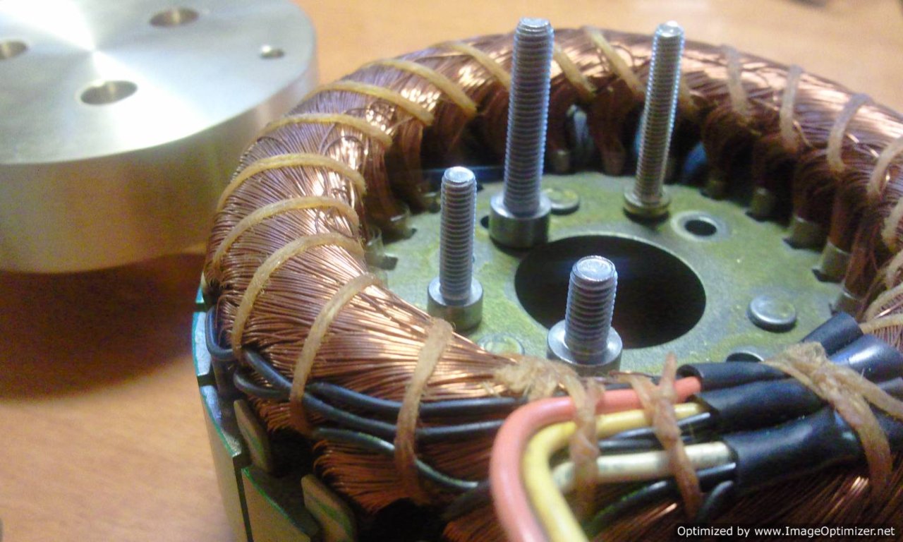

Το μοτερ ειναι "ευμεγεθες" διαμετρου 13 εκ και υψους 8.
Αφου το διελυσα στα εξ ων συνετεθη εγινε ελεγχος ολων των μερων.
Ο στατορας εχει μεγαλο κεντρικο διακενο στο οποιο περναει αλουμινενιος φορεας.
Αυτος φερει ορειχαλκινα κουζινετα στηριξης του αξονα πανω και κατω μηκους 10mm εκαστο.
Η εδραση του αξονα γινοταν με ατσαλινη μπιλλια διαμετρου 3mm πανω σε ατσαλινη πλακα
η οποια ειχε ενα σημειο κεντρου χτυπημενο.
Η πλακα αυτη αποτελει σταθερο κομματι πανω σε αλουμινενιο κομματι σχηματος ανεστραμενου Π
το οποιο βιδωνεται στο κυριως σωμα του πικαπ.
Το πηγαδι εχει φτιαχτει ως σφραγισμενο χωρις δυνατοτητα λιπανσης εκτος εαν ανοιχτει.
Η ποιοτητα του ηταν πολυ καλη (και με ορισμενες εξυπνες λεπτομερειες) για το original πλατω αλλα οχι γι'αυτο που εφτιαχνα εγω...
Αποφασιστηκε λοιπον εκτεταμενη τροποποιηση και σ΄αυτο το σημειο.
Δειτε φωτο του πριν...

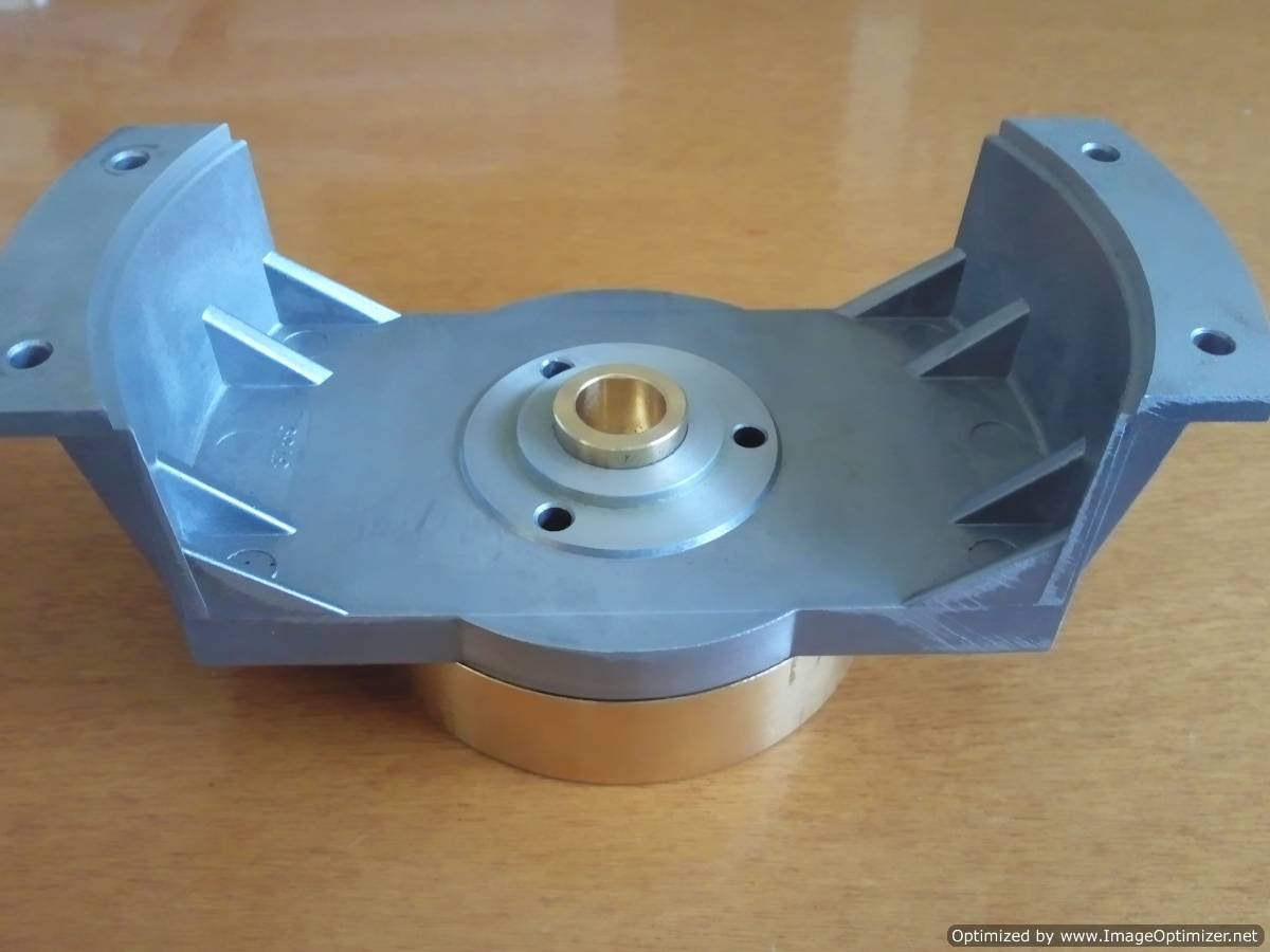

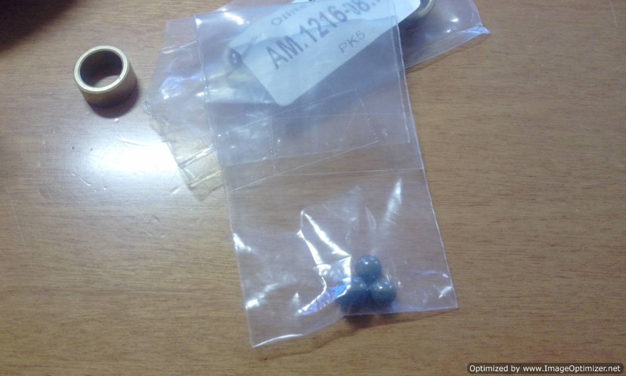

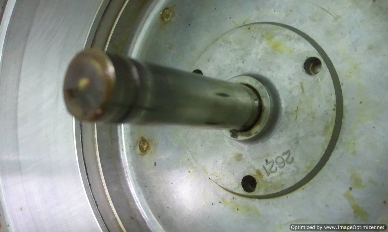

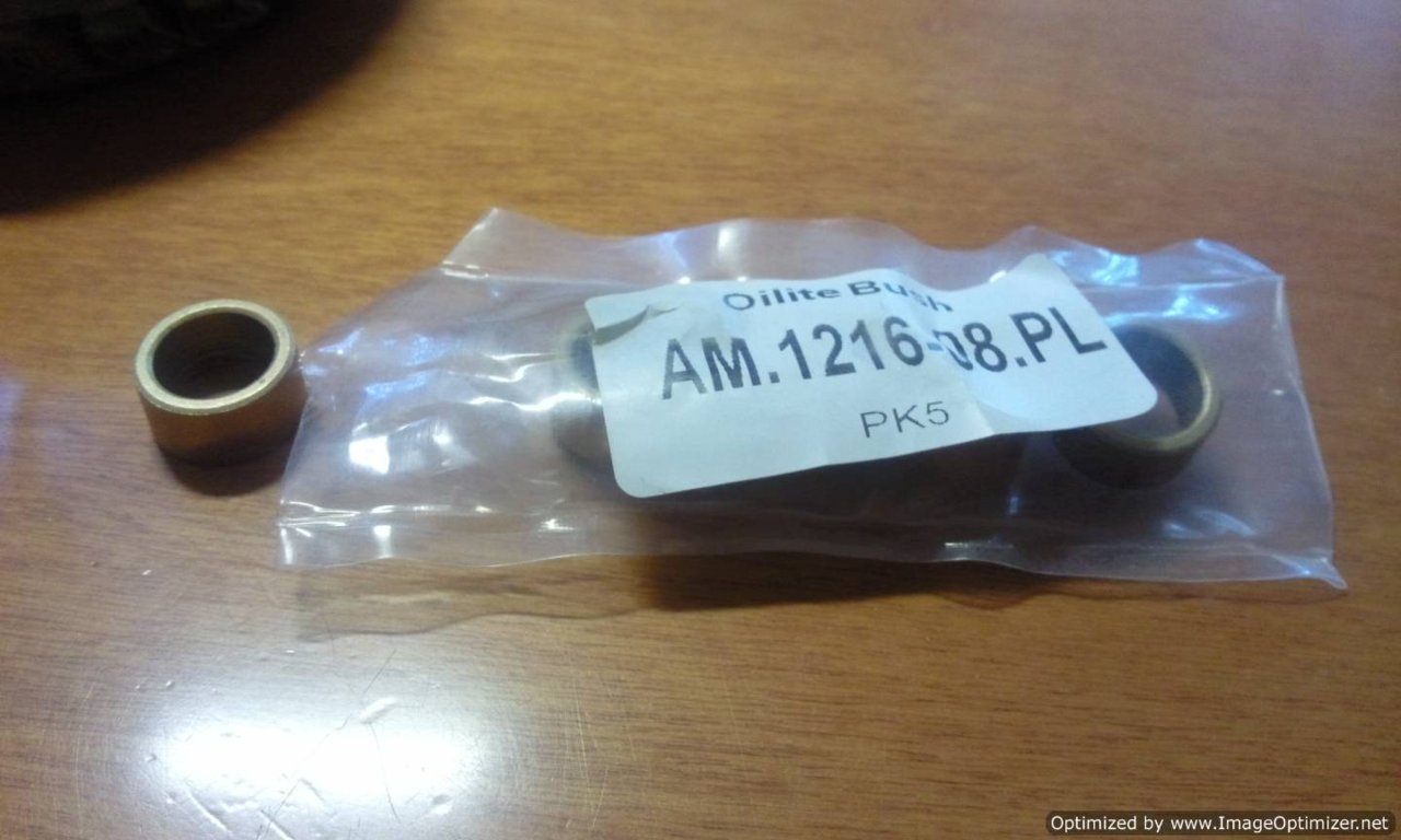

Σε πρωτη φαση εστειλα τον αξονα για ενα απλο γυαλισμα στο CNC και ξεπατωσα τα παλια κουζινετα.
Εφερα απο Αγγλια καινουγια αυτολιπαινομενα κουζινετα μονο που τα πηρα 16mm μακρια.
Αφου εγιναν δοκιμες εφαρμογης με τον αξονα και ματσαριστηκαν, τα περασα στον αλουμινενιο φορεα τους
οσο πιο ανοιχτα επαιρνε το συστημα.
Αποφασισα να αλλαξω ολο το συστημα του thrust plate -μπιλλιας.
Απο 3mm ατσαλινη πηγα σε 8mm κεραμικη.
Το υποστηρικτικο αλουμινενιο κομματι σχηματος ανεστραμενου Π, ξετρυπηθηκε και αφαιρεθηκε το παλιο
thrust plate ... και βαλε, με προσοχη ωστε να μειναι η πατουρα του ο-ring που σφραγιζει το πηγαδι.

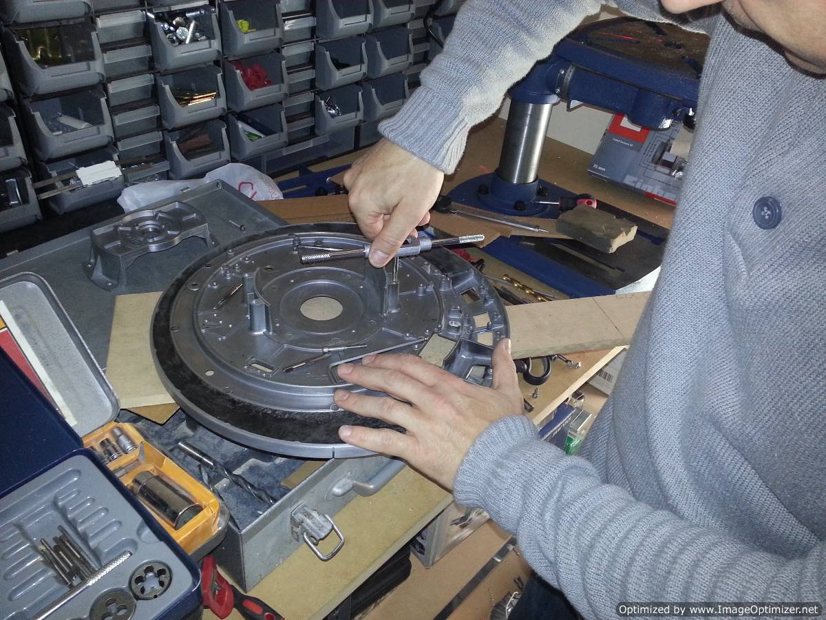

Μετα απο προσεχτικες μετρησεις σχεδιασα ενα μασιφ ορειχαλκινο κομματι με υποδοχη για στρωμα
teflon / σιλικονης ως εδραση της μπιλλιας.
Ομως ειχε τετοιο υψος ωστε να σχηματιζει ενα μονιμο μπανιο λαδιου για την μπιλλια.
Το ολο αυτο κομματι προσαρτηθηκε κατω απο το αλουμινενιο, με τις ιδιες βιδες που εδεναν το μοτερ.
Βεβαια ολα τα σπειρωματα ξετρυπηθηκαν και ανεβηκαν 1-2 νουμερα αφου τωρα τα βαρη θα ηταν πολυ μεγαλυτερα...
Υπολογιστηκε να φτανει χαμηλα μεχρι του σημειου της στρογγυλης τρυπας του πατωματος του σασσι
και μετα να βιδωνεται πανω του (με ενδιαμεσο στρωμα αποσβεστικου υλικου) αλλο ενα μεγαλυτερο κομματι ορειχαλκινου (εξωτερικα του σασσι) ως ερμα βαρους του πηγαδιου.

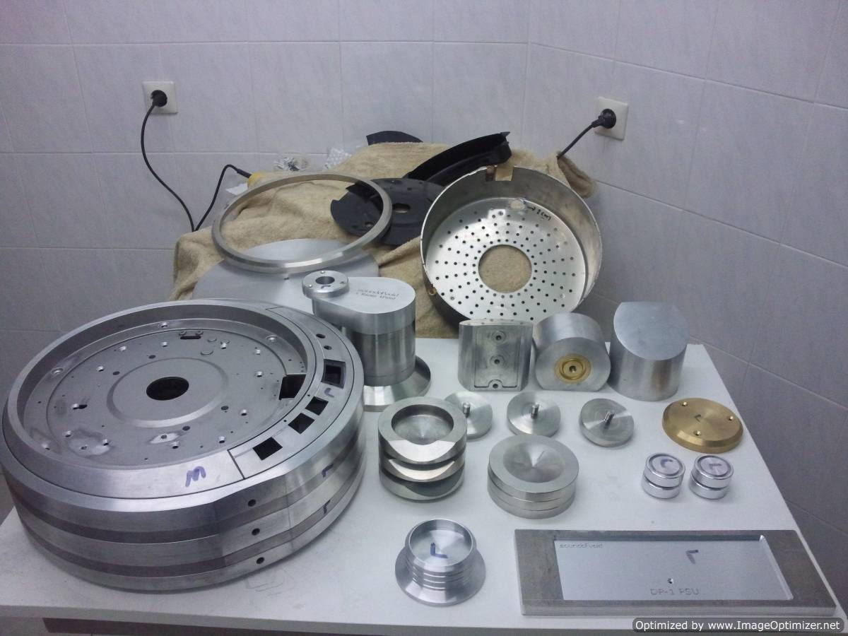

Δειτε μερικες φωτο απο την προπαρασκευη:
90
275
...και απο τα μηχανουργικα...
Ξεχασα να πω οτι ο αξονας απο την ανω του μερια κοπηκε και φυτεφτηκε νεο κομματι 15 mm μακρυτερο
και ελαχιστα παχυτερο.
Αυτο γιατι με το εξτρα metal mat ο original ηταν πολυ κοντος για να πιασει πανω του το record puck.
Παχυτερος γιατι δεν μου αρεσει να παιζει η τρυπα στο βινυλιο....

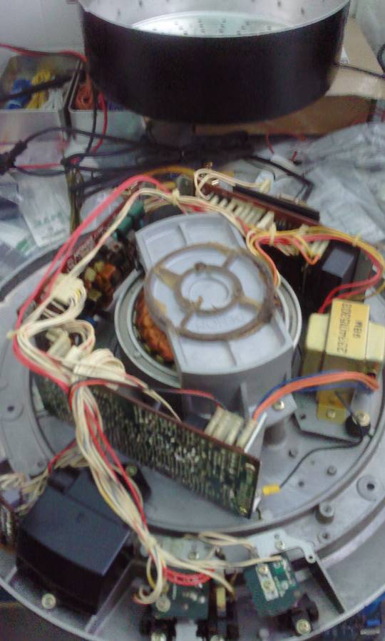

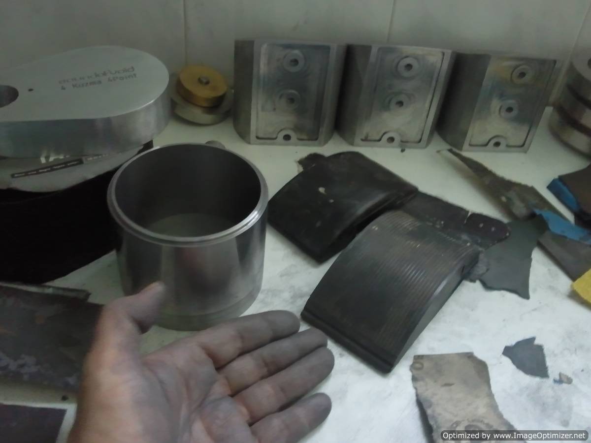

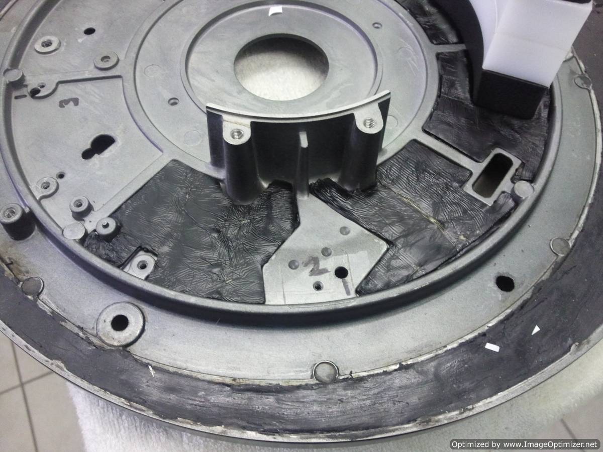

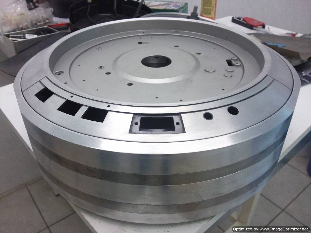

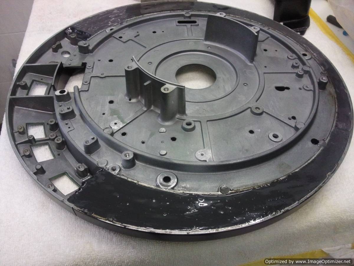

Αφου ειχα γδυσει λοιπον το σασσι απο ολα τα ηλεκτρονικα (ειχα στο νου μου τη κατασκευη εξωτερικου τροφοδοτικου) αποφασισα να ασχοληθω με την ενισχυση και το damping του κυριως σωματος.
Πρωτα πρωτα γυαλοχαρτιστηκε μεχρι να βγει ολο το χρωμα ωστε να ειναι ετοιμο για primer και βαφη.
Μετα αποφασισα να γεμισω την περιφερειακη κοιλοτητα με υγρη μπιτουμινη (ενα βαρυ πισοειδες που μενει παντα ελαστικο).
Ενω το γεμιζα σε στρωματα περιμενοντας να στεγνωσει, του εριχνα ταυτοχρονα και λιγα σκαγια τα οποια
οσο ηταν σχετικα μαλακο ενσωματωνε στη μαζα του.
Μετα απο καποια στρωματα η κοιλοτητα γεμισε.
Οταν στεγνωσε αρκετα ωστε να μπορω να το πιασω χωρις να βουλιαζει εκανα τεστ σε σχεση με αλλο "αγεμιστο".
Η διαφορα πριν και μετα σε βαρος και damping ηταν η νυχτα με τη μερα...και επεται και συνεχεια.
90
275

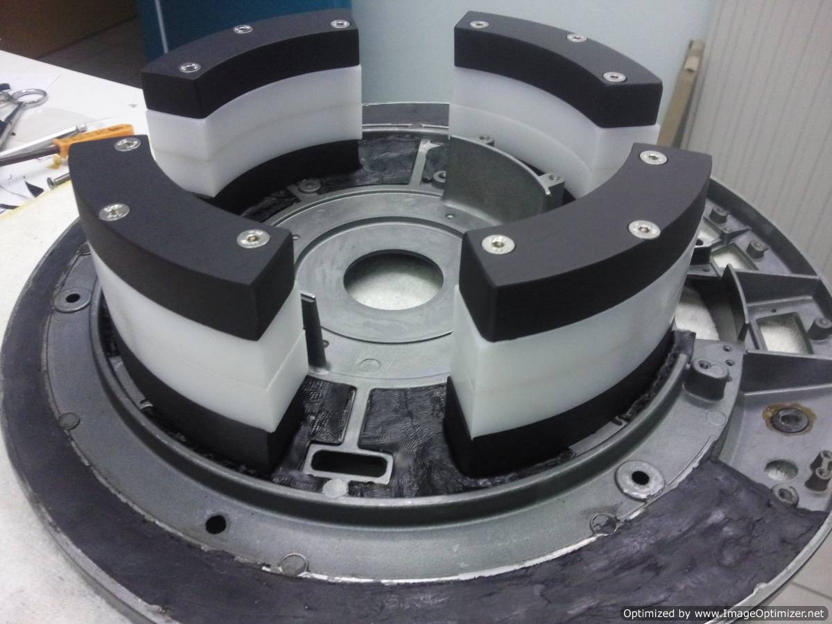

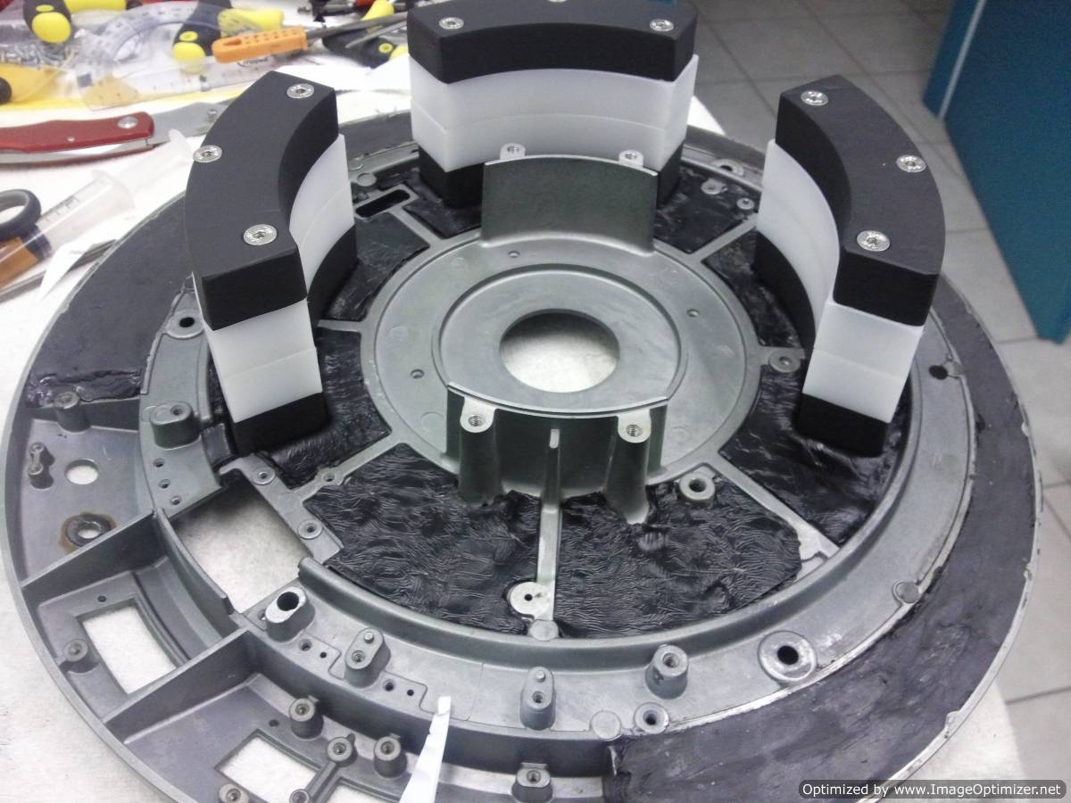

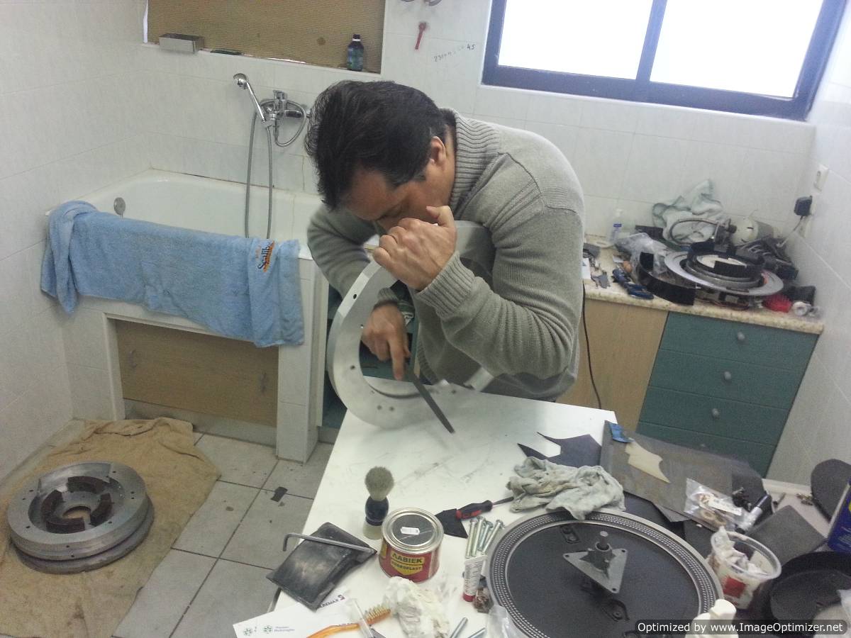

Η συνεχεια ηταν οτι σχεδιασα τοξα απο μεταλλο και τεφλον για να προσθεσω damping απο κατω, στο
πιο κεντρικο μερος του σασσι.
Οχι ομως πριν κοψω και κολλησω φυλλα πισσοειδους ωστε οταν βιδωσω το ερμα, να ερθει να πιεστει
νεκρωνοντας εντελως το σασσι.
Ολα αυτα με την προυποθεση οτι θα καταφερνα να βγαλω ολα τα ηλεκτρονικα εξω για να εχω χωρο...
Το σχεδιο ηταν να περιβαλλεται το μοτερ απο αυτα τα "πεταλα" τα οποια θα ακουμπουσαν στο πλαι μεσω αποσβεστικων λωριδων στο καπακι που σφραγιζε τα ηλεκτρονικα.
Ετσι θα πετυχαινα μ'ενα σμπαρο πολλα πολλα τρυγονια...
Μερικες εικονες θα το εξηγησουν καλυτερα...

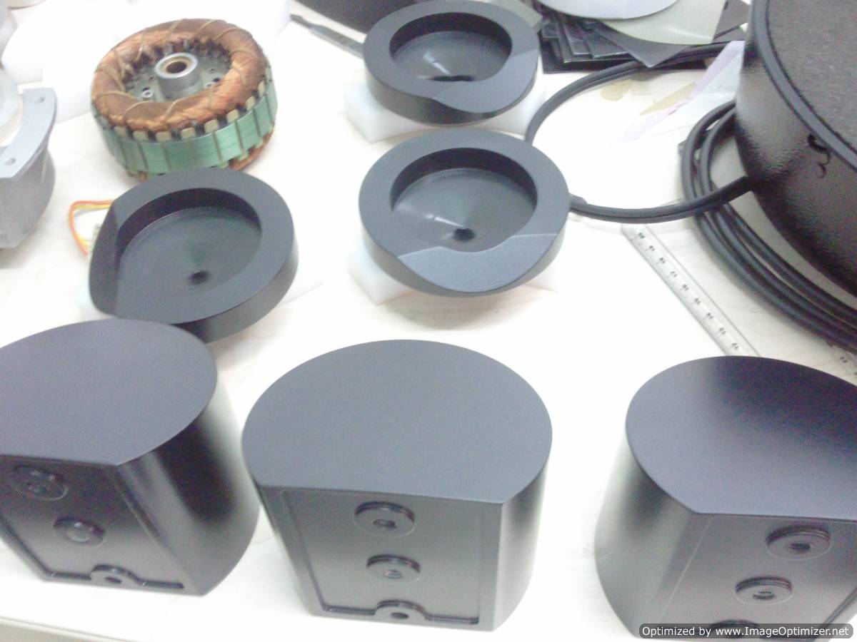

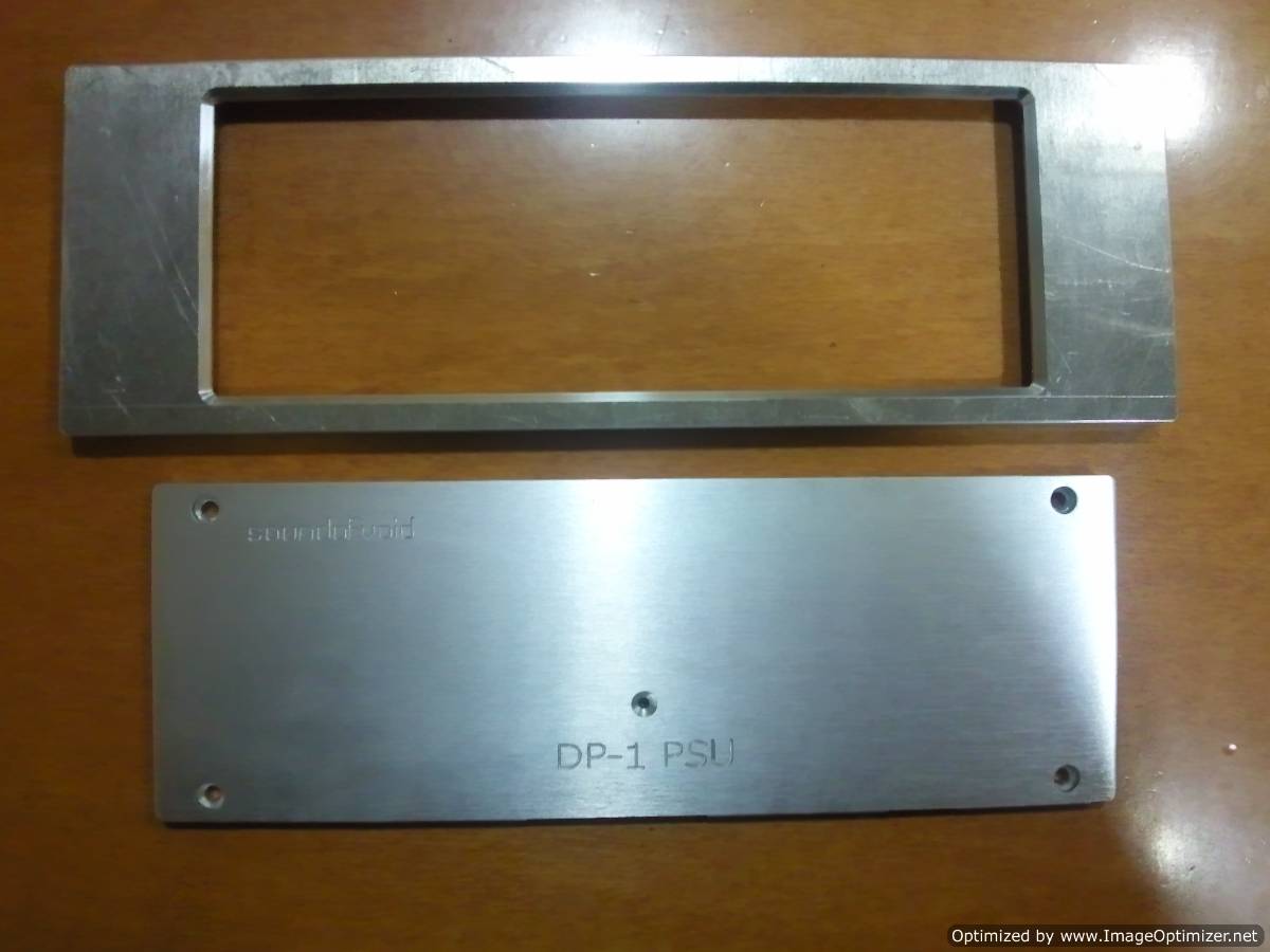

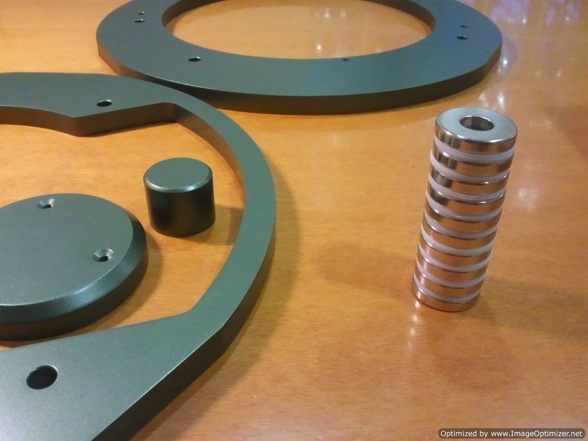

Αφου εγιναν τα test fittings αρχισα να ετοιμαζω τα πραγματα για το τελικο φινιρισμα.
Στο μεταξυ παρηγγειλα και ενα ωραιο κουτι για το τροφοδοτικο να ερχεται.

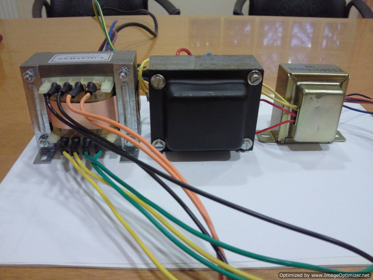

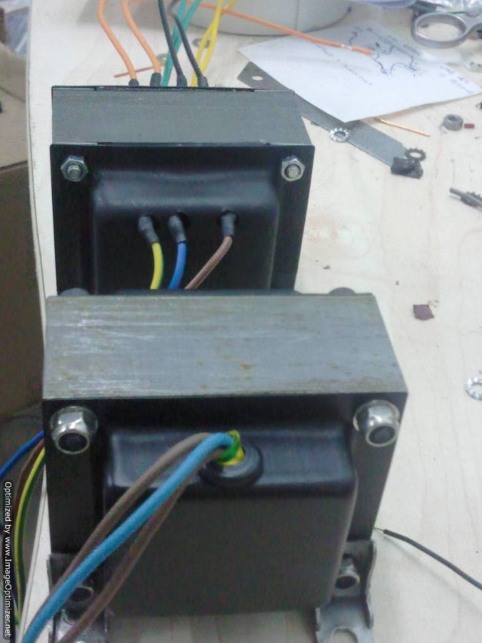

Τυλιχτηκαν δυο καινουργιοι overspecified μετασχηματιστες τους οποιους θωρακισα
και παραγγελθηκαν καινουργια ηλεκτρονικα υλικα (πυκνωτες τρανσιστορ) με ανωτερες προδιαγραφες των original.

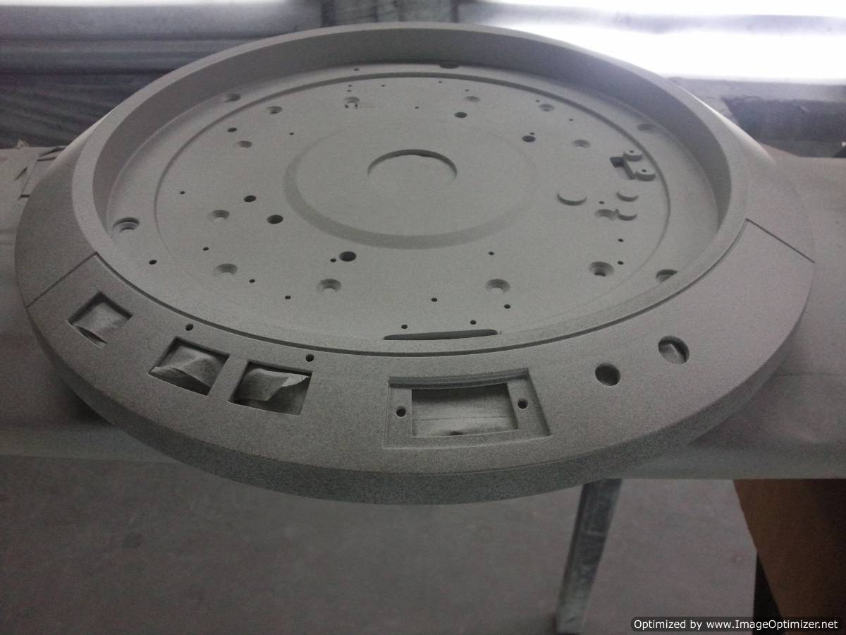

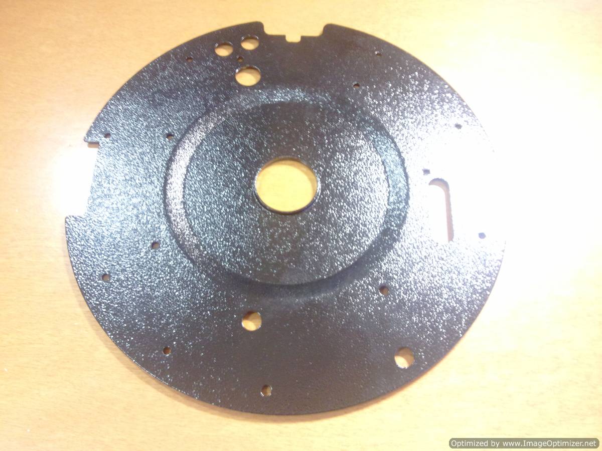

Μετα εστειλα ολα τα απο κατω μεταλλικα καπακια και την ασπιδα μαγνητισμου κατω απο το πλατω
για επεξεργασια στο CNC (νεα ανοιγματα για το ερμα πηγαδιου-εξοδο καλωδιου τροφοδοτικου-νεες τρυπες στερεωσης)...και αμεσως μετα για ηλεκτροστατικη βαφη φουρνου.
Διαλεξα μαυρη βαφη αναγλυφη, με παχος, ωστε να εχω οφελος και στο damping.
To τελικο φινιρισμα ηταν απειρως ανωτερο του αρχικου...

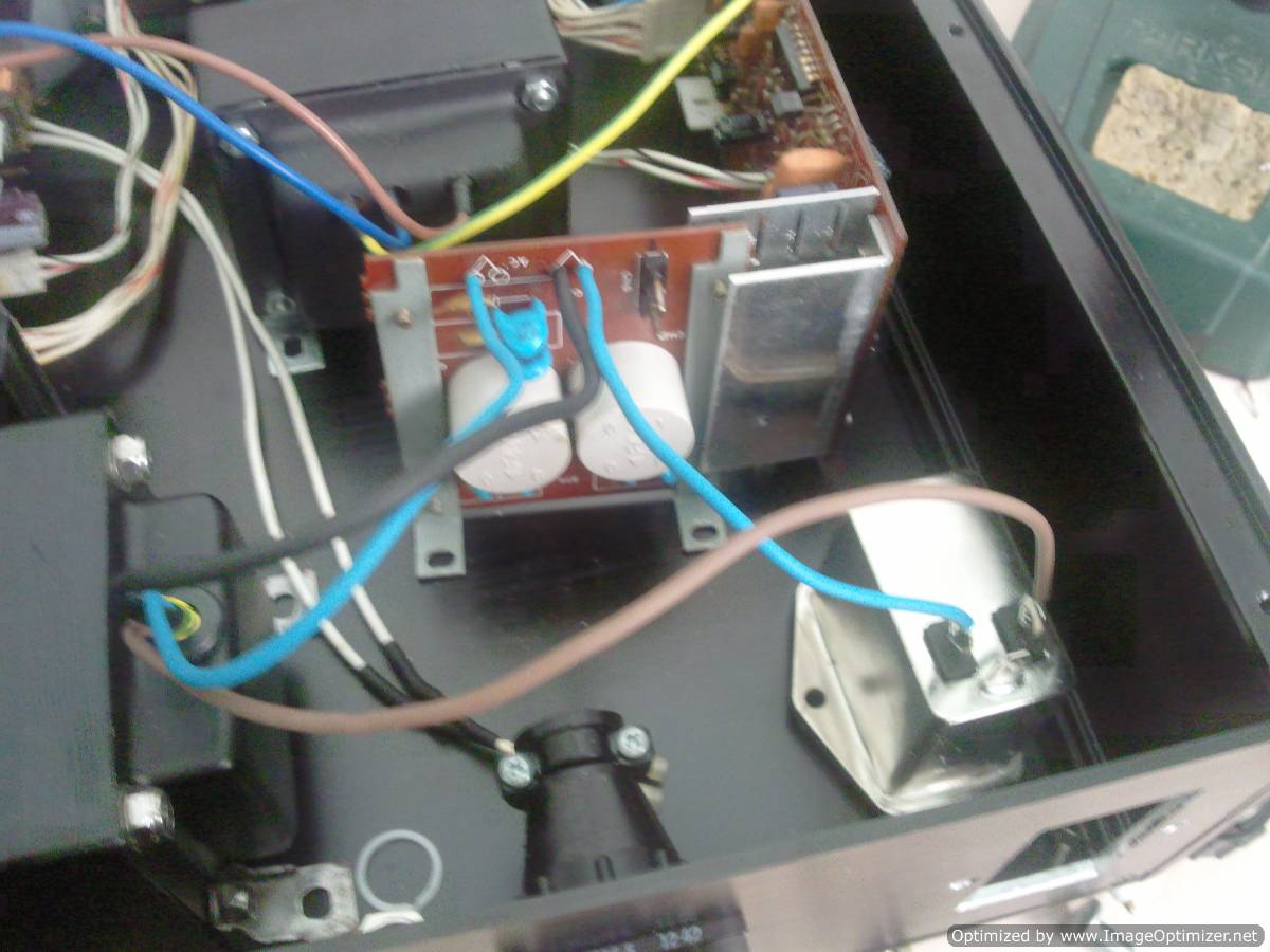

Καποτε ηρθε το κουτι (απο Σανγκαη μερια) και ειδα οτι ολα μπαινουν μεσα ωραια και ταχτοποιημενα.
Κοπηκε γι'αυτο εξτρα φατσα με τον λογοτυπο μου (χα!) και τρυπηθηκε η πισω μερια
για το βυσμα εισοδου ρευματος και το πολυπινο της τροφοδοσιας του πικαπ.

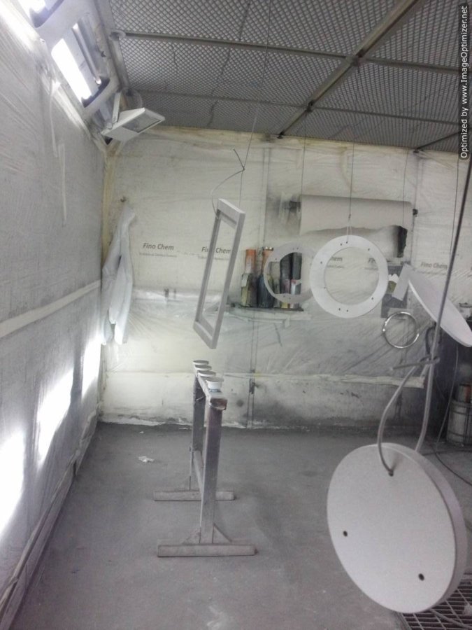

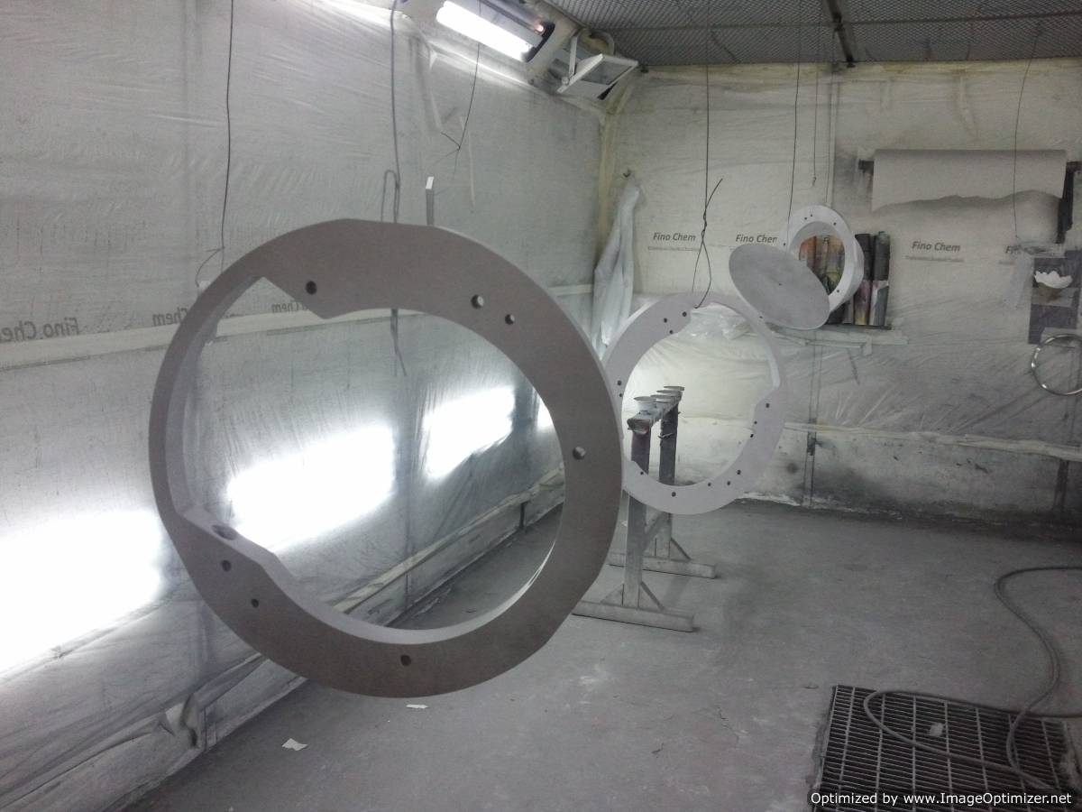

Μαζευτηκαν σιγα σιγα ολα τα πραγματα τριφτηκαν και γυαλιστηκαν στο χερι... και σταλθηκαν για βαφη αυτοκινητου...
Ο Θεος βοηθος!

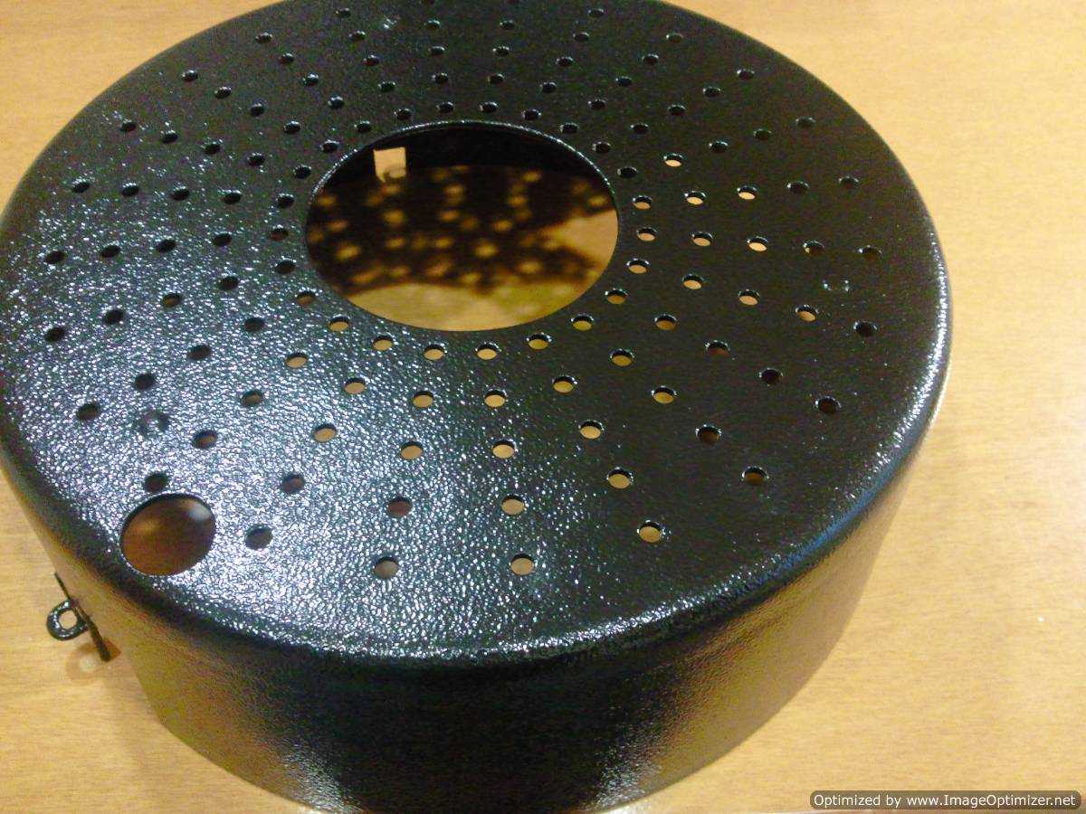

90
275

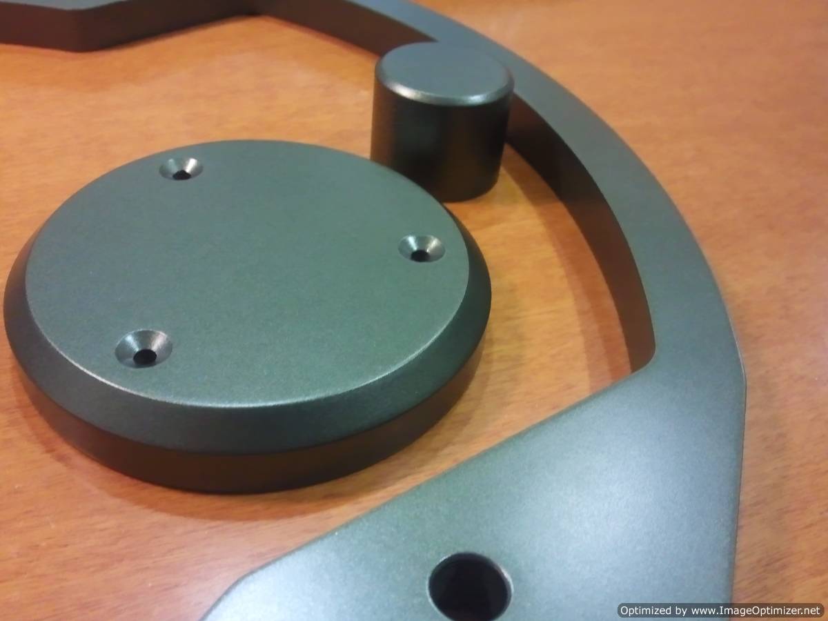

Κι οταν λεω στο χερι...το εννοω!

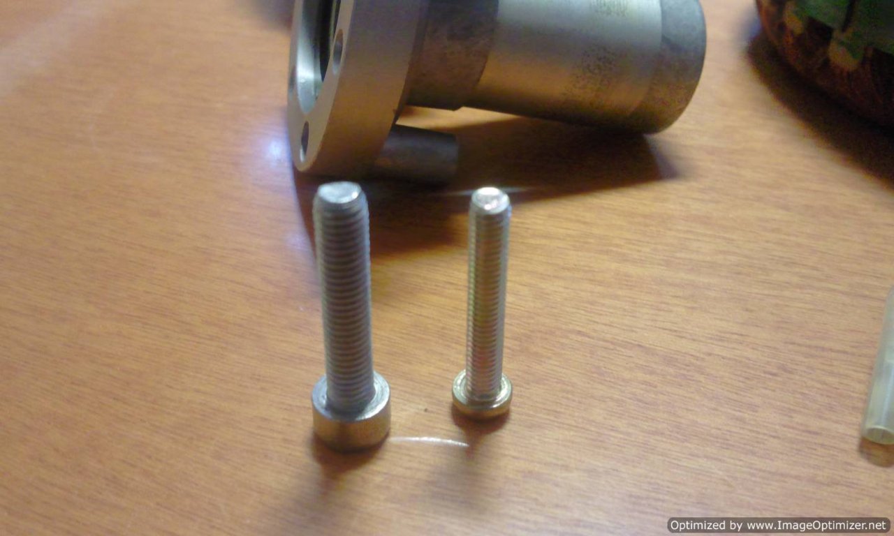

Θελει απιστευτη δουλεια ακομα και μετα το CNC για να ετοιμαστουν ολες οι λεπτομερειες.
Μονο οσες περασιες και σπειρωματα να βαλεις που χρειαστηκε να υπολογισω και να κανω στο χερι
φτανουν και περισσευουν για μια ωραια επικονδυλιτιδα...
Το γεγονος οτι δεν ανοδιωνω αλλα βαφω προεκυψε μετα απο πολλα στραπατσα...
Απο την αλλη, η βαφη εχει παχος και επηρεαζει τις εφαρμογες.
Αυτο ειναι κατι που το προυπολογιζεις στο κοψιμο και ενημερωνεις και το βαφειο
οτι δεν βαφει φτερο αυτοκινητου...ωστε να πετυχει συγκεκριμενο τελικο παχος.
Και βεβαια αυτο δεν ειναι ευκολο...2-3 χερια primer /2-3 βαφη / 3 βερνικι παει ευκολα μισο χιλιοστο...
Το φινιρισμα παντως ειναι σιγουρα τεραστιος παραγοντας στην τελικη χαρα του ιδιοκτητη...

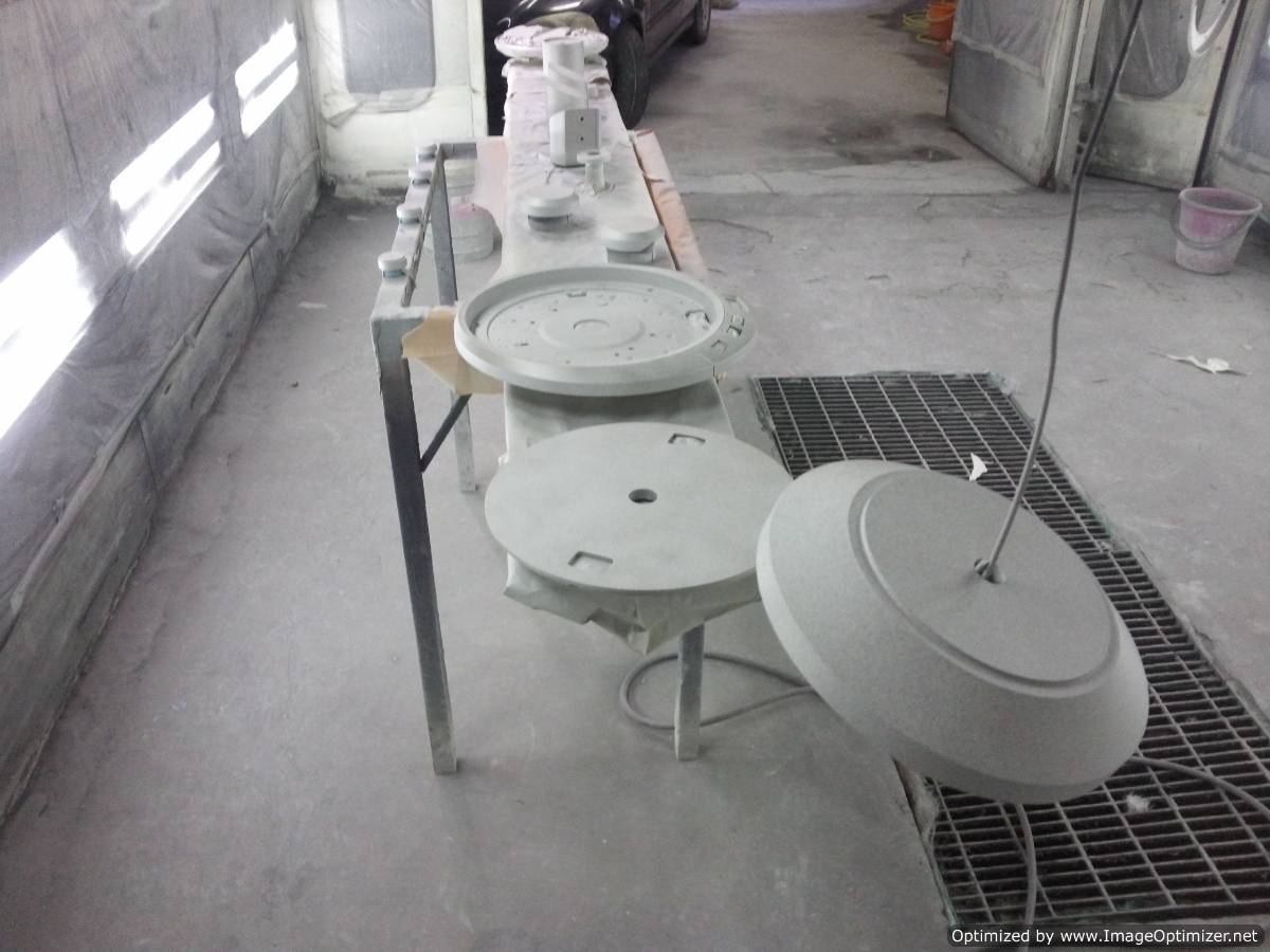

90
275
Βεβαια τιποτα δε γινεται χωρις μια σχετικη ταλαιπωρια...
Eιχαμε προβληματακια στην προσκολληση του primer στο αλουμινιο (ενεκα λεπτου στρωματος)
και χρειαστηκε να περιμενουμε κανενα δεκαημερο για ειδικο primer για αλουμινια απο την Sikkens.
Μετα εμαθα οτι το χρησιμοποιουν στα αεροπλανα που θελουν αντοχη αλλα και ελαχιστο παχος-βαρος βαφης...
Λυθηκε κι αυτο και καποια στιγμη πηγα να ελενξω τα γενομενα...
90
275

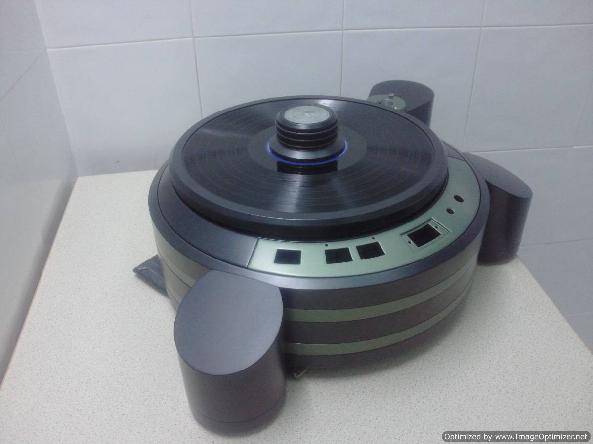

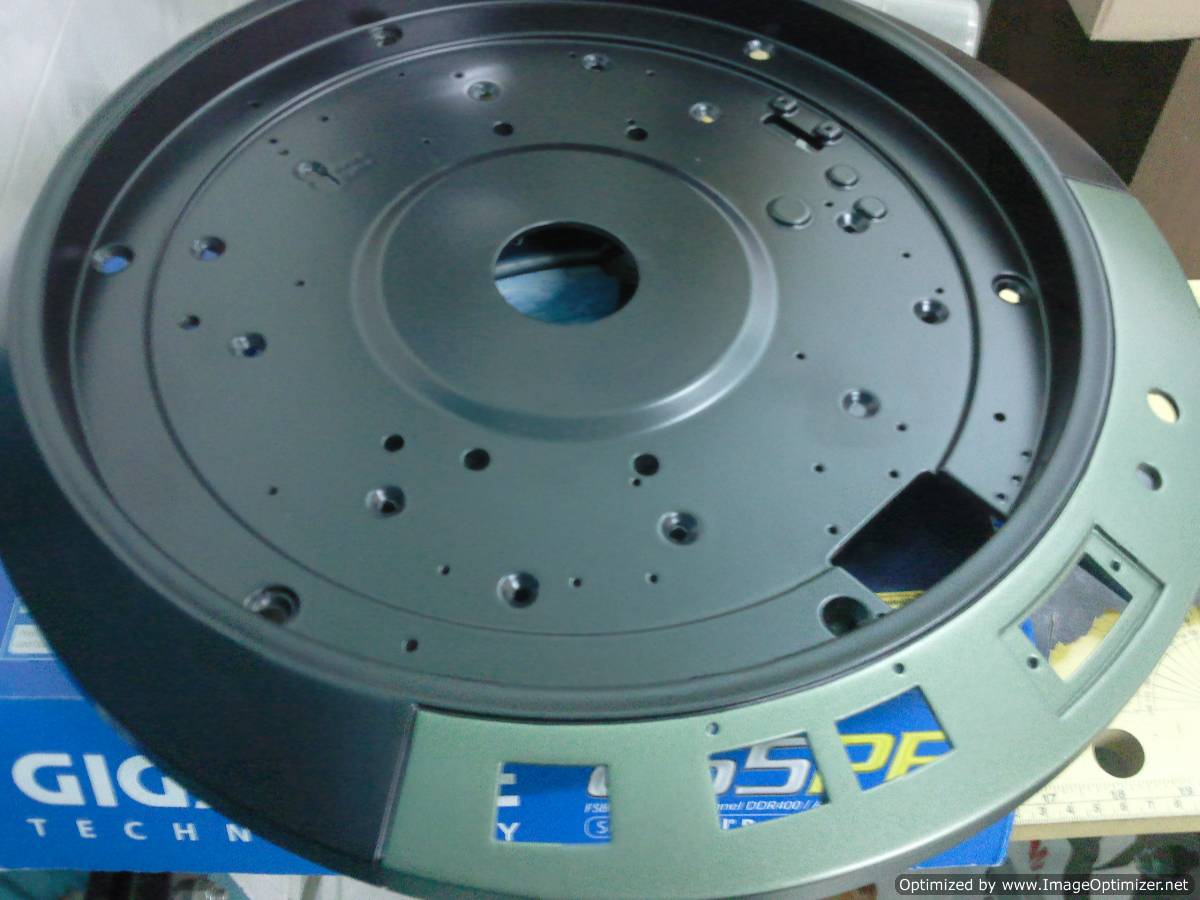

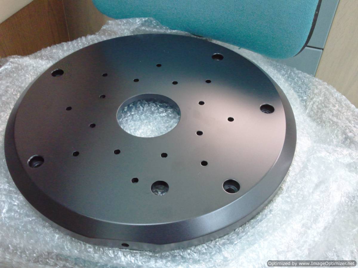

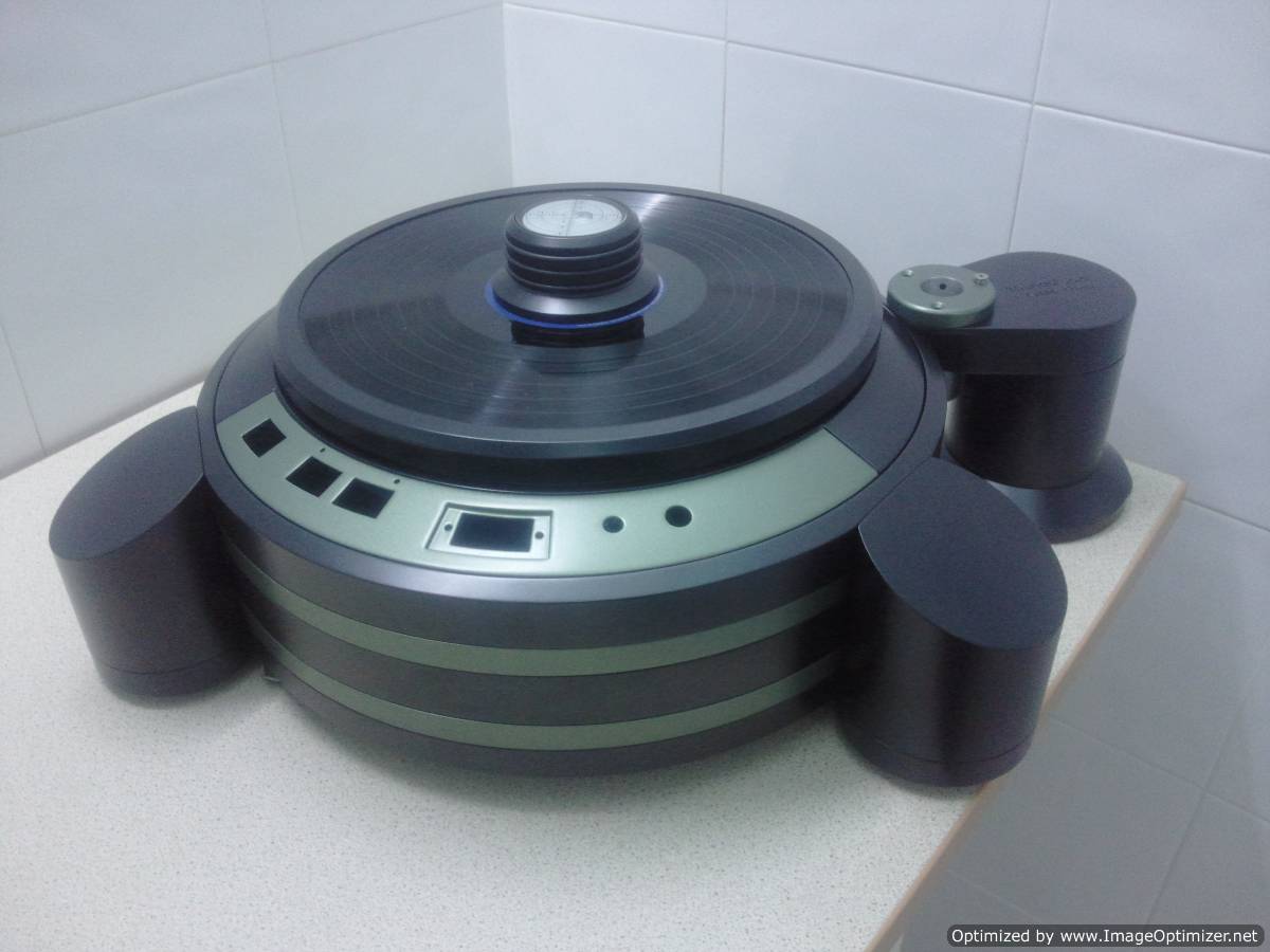

...και αφου φαγαμε με τα παρε δωσε κανενα μηνα αρχισα να παραλαμβανω τα βαμμενα...

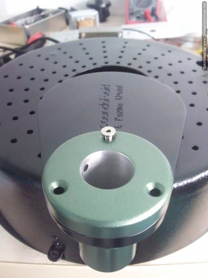

Τα μαυρα πρωτα (σε μαυρο μεταλλικο με λιγο flake ασημι μεσα BMW "diamant schwarz").
To χρωμα αυτο το ειχε ενα παλιο 520 του πατερα μου και παντα μου αρεσε...
Αποφασισα ομως να σπασω λιγο τη γυαλαδα χρησιμοποιωντας ενα τελικο βερνικι απο
μιξη γυαλιστερου και σεμι-ματ...να κοβει λιγο και τις δαχτυλιες...
90
275

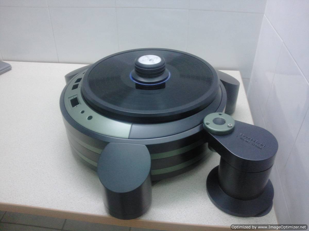

...και μετα ακολουθησε η διχρωμια...Nissan metallic green...επισης με λιγο ασημι flake μεσα...
αλλα ελαφρα πιο γυαλιστερο απο το μαυρο...για το κοντραστ!
Λιγο ιδιαιτερος συνδυασμος αλλα γιατι οχι;
Το original Denon εχει ενα ματ ασημι με την μπροστινη "φετα" σε ενα πολυ σκουρο καφε-λαδι που απο μακρυα δειχνει μαυρο αλλα δεν ειναι.
Φροντισα το πρασινο να ειναι τοσο οσο, ωστε να μην το "παραφορτωσω" οπτικα.
Στην τελευταια φωτο βλεπετε την αρρωστια σε ολο της το μεγαλειο: custom μαγνητες Ν48 για να κανω την επομενη ενσαρκωση με μαγνητικη απωση (και βαρυτερο πλατω)!
Πολυ δυσκολο project σε direct drive πικαπ...αλλα μ'αρεσουν τα δυσκολα!

Τα πρωτα στερεωνουν την αναρτηση του διπλου πλατω με 5 βιδες ενω τα δευτερα με 3...
