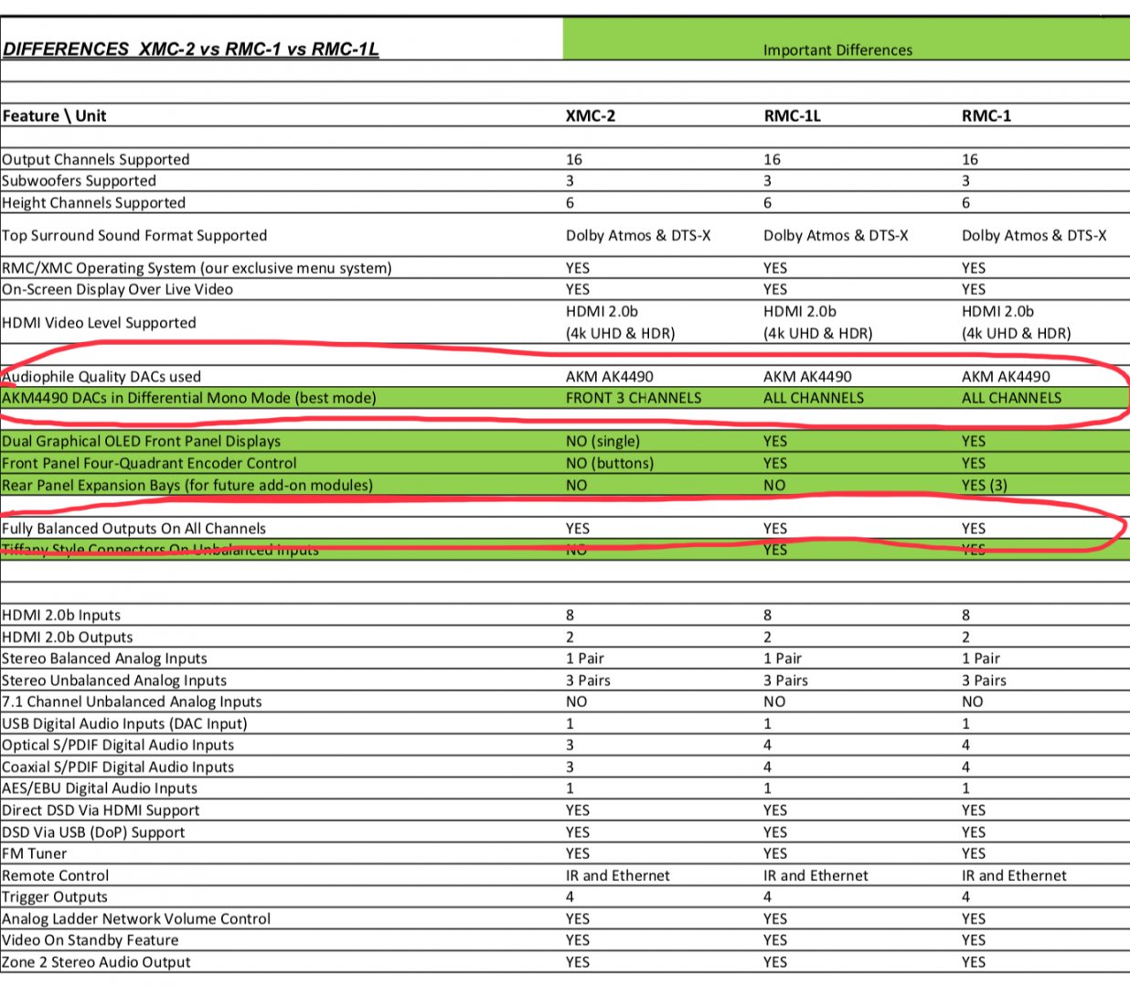

Emotiva:
  • Audiophile grade AKM4490 Verita DACs, operating in fully balanced Mono mode, on all 16 Main Zone outputs. (Independent AKM4490 DAC for Zone 2.)

Emotiva:
Βαριέμαι να ψάξω άλλα. Ολα τα σοβαρά AV είναι balanced, εκτός του φτηνού Marantz, από όσο ξέρω.
(Ειναι ψευδοbalanced)
ΟΧΙ δεν είναι fully balanced. Αν ήταν θα είχαν όλες τις πλακέτες διπλές . ΞΕΚΟΛΛΑ.
Το ότι μπορούν να διαχειριστούν balanced σήμα δεν λέει κάτι.
Μόνο για τον emotiva κρατάω επιφύλαξη γιατί λέει
  • Εντάξει?
  • Μάθε να διαβάζεις ανάμεσα στις γραμμές.
Οταν εσύ μάθαινες να χειρουργείς και ότι άλλο κάνεις με φοβερή επιτυχία , υπήρχαν και κάποιοι άλλοι που μάθαιναν electronics , με φοβερή επιτυχία επίσης.
Οκ?
  • Εντάξει?
αυτά τα γράφει ο emotiva στο φυλλάδιο με τα σπεκς?:p:lol:

ενας αλλος "κανονικος" ειναι ο emotiva rmc1. δεν ειμαι σιγουρος για τον xmc2.
για πειτε γνωμες για rmc1 vs avm90.
