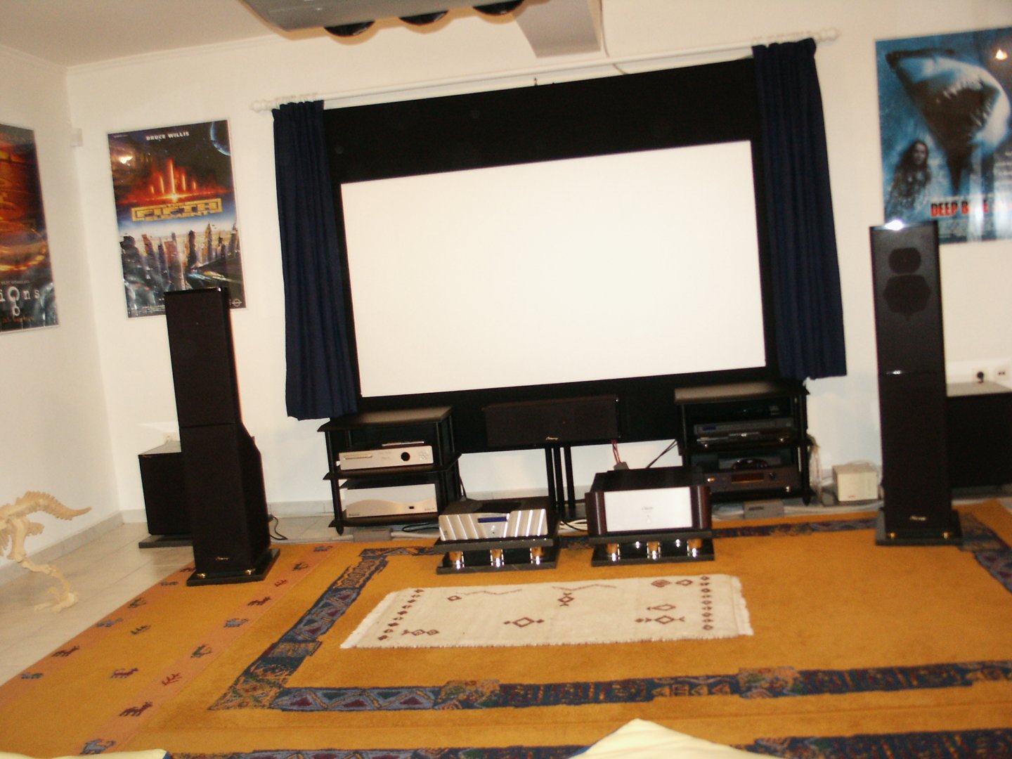

Διακοσμητής και Home Cinema είναι τσακωμένοι!!! Εξάλου το έκανα όπως ακριβώς το ήθελα ωστε να έχει και ηχητικό αποτέλεσμα!
Βάζοντας μαξιλάρες για να καλύψεις τα ντουλάπια της βιβλιοθήκης αριστερά; Δεν νομίζω πως είναι ιδανική αυτή η επιλογή, ώστε να λες ότι έγινε ακριβώς όπως το ήθελες.
Έχεις βέβαια και πολλά δισκάκια και φαντάζομαι και πολλά πράγματα που ήθελες να κρύβεις στα ντουλάπια.
Έχω μια απορία: Στον απέναντι τοίχο δεν χωρούσαν να μπουν τα δισκάκια;
Στη βιβλιοθήκη απέναντι βλέπω εγκυκλοπαίδειες. Δεν είναι περιττές στον χώρο;
Αν έφευγε τελείως η αριστερή βιβλιοθήκη δεν θα ανάσαινε ο χώρος;
Και μια ένσταση ακόμη έχω για το χρώμα. Κερασί παντού* επειδή σου άρεσε το χρώμα στα ηχεία;
Είμαι σίγουρος ότι θα μπορούσε να γίνει ένας συνδυασμός χρωμάτων στις ξύλινες επιφάνειες, ώστε να έδειχνε πιο μοντέρνο το τελικό αποτέλεσμα, διατηρώντας και τη ζεστασιά του χώρου. Εξ ου και η απορία μου γιατί δεν ζητήθηκε συμβουλή από έναν διακοσμητή.

Είναι εξελισόμενο project, επόμενο βήμα τα 2 XR13 sub και όταν μπορέσω να πάρω τα 2 Niagara της Audioquest θα φύγει μέσα και το Rack. Και καναπές πίσω δεύτερη σειρά. Τότε θα μπουν νέες φωτό.

Το έπιπλο το σχεδίασα μόνος μου με βάση τις ανάγκες μου και την ηχητική διασπορά. Στο κάτω μέρος ήθελα ανάκλαση για να μη πνίξω συχνότητες, όταν αλλάξει θέση καναπές θα έχω το ίδιο και από τις 2 πλευρές και θα ανασάνουν ηχεία μετατοπίζοντας πιο μέσα.
Η βιβλιοθήκη θεωρείται ότι καλύτερο ηχητικά για τοίχο. Μακάρι να είχα μεγαλύτερο χώρο να μην πέφτει τηλεόραση πάνω, η βάση τη βγάζει έξω 40 εκ και έχει ρυθμιστεί σε κλίση περίπου 8 μοίρες. όταν έρθει η μεγαλύτερη θα έχω ανακλάσεις και ίσως εκεί που υπάρχει τώρα η οθόνη κατεβαίνει ηχοαποροφητικό πανί. Γιαυτό και η οθόνη μπήκε κάτω από ταβάνι και όχι μέσα, ώστε να είμαι ευέλικτος και εκεί.
Το χρώμα αναγκαστικά έπρεπε να ακολουθήσει αυτό της προυπάρχουσας μασίφ βιβλιοθήκης. Κατασκευαστικά μου κόστισε το 1/5 από αυτά που μου ζητούσαν εξωτερικοί !!!! Να καταλάβω την εργασία που θα απαιτούσε η κατασκευή, μόνο τα άγγιστρα μου πήραν 2 βδομάδες γιατί έπρεπε να φτιάσω και πατεντα στα στηρίγματα, δεν υπάρχουν έτοιμα τόσο μακριά που να περνά άγγιστρο 10ρι, αλλά μερικοί έχουν ξεφύγει τελείως σε αυτά που ζητούν.
Άλλο ένα πρόβλημα που πήρε βδομάδες ήταν το ότι ανάλογα με το βάρος κατεβαίνει περισσότερο ή λιγότερο η οροφή λόγω αναρτήσεων!!! Έπρεπε να βρεθεί τρόπος όλα τα κομμάτια να έχουν ίδιο βάρος, αν λάβεις υπόψη τα ηχεία οροφής και την πίσω καμπίνα τους, πολύ δύσκολο task !!!
Τονίζω ότι με τα χρήματα που γλύτωσα από κατασκευή, άλλαξα ηχεία!!! Οπότε, ναι, έκανα κάποιους συμβιβασμούς αλλά το τελικό αποτέλεσμα είναι εντυπωσιακό ως πολυχώρος. Διακοσμητής έχει μπεί σε όλο το υπόλοιπο σπίτι, εδώ κάτω το αφεντικό είμαι μόνο εγώ!! :gamer: Και έχω WAF 10ρι !!

Δηλαδή ακόμη κι αν χωρούσαν τα δισκάκια στον απέναντι τοίχο, πάλι θα έβαζες βιβλιοθήκη αριστερά;
Δεν καταλαβαίνω πού βοηθά η βιβλιοθήκη αριστερά στον ήχο. Να είχε καί από τις δύο πλευρές βιβλιοθήκη θα το καταλάβαινα.
Όταν φύγει ο καναπές από δεξιά για να γίνει διπλή σειρά καθισμάτων, θα βάλεις βιβλιοθήκη καί από δεξιά;

Πίσω από το έπιπλο υπήρχε διπλή γυψοσανίδα με τζάμι, έτριζε στα μπάσα και έδινε ανάκλαση κακή. Το έπιπλο σχεδιάστηκε λεπτό πάνω, μεγαλύτερο κάτω για να εξυπηρετήσει πολλές ανάγκες. Κανάλια, πιθανά μελλοντικά sub (έχει εσωτερική σχεδίαση με ανοίγματα πάνω δεξιά/αριστερά, ηχητικές αποκοπές κτλ.
Απέναντι δεν υπάρχουν ίδιες ανάγκες, δε θα μπείβιβλιοθήκη γιατί θα κλείσει ο χώρος, έχω σκεφτεί κάτι πολυυ πιο έξυπνο και μοναδικό ως διακόσμηση!!!! Με βελτίωση ήχου! Σιγά σιγά όλα θα γίνουν. Αυτό είναι το νόημα και η χαρά, αλλιώς δίνεις στον Καλομοιράκη ένα εξαψήφιο και κάνει παπάδες!!! Είπαμε, μικρό κόστος.

Τέτοιο πρότζεκτ υψηλού μπάτζετ δεν θα δικαιολογούσε τη συμμετοχή διακοσμητή;
Προσωπικά με τέτοιο set up και διάθεση από τον ιδιοκτήτη θα ασχολούμουν με πολύ κέφι δωρεάν! Αλλά όπως προ ανέφερα... περί ορέξεως...

Προφανώς η ασύμμετρη βιβλιοθήκη με τα cd λειτουργεί και ως diffuser.

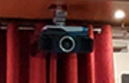

susano lx90
Professional Home Cinema
1.599
5.141

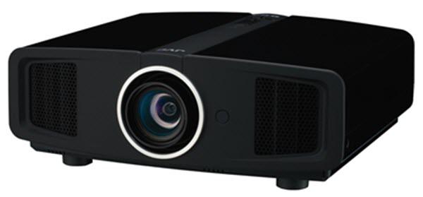

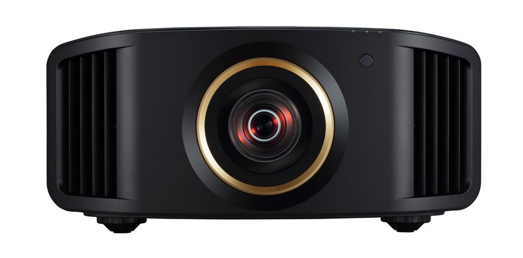

Άρα, προφανώς, δεν είναι ο 3000 που έλεγες.
Είναι όμως όντως ο 2000 που μας λες τώρα;
Δηλαδή αυτός:
είναι αυτός;
Τα πάνω και κάτω περιθώρια ring-πλαισίου είναι λίιιγο μεγαλύτερα στον 2000 από ότι στον προβολέα σου, δεν νομίζεις; Όπως και το ότι ο προβολέας σου δείχνει λίιιγο λεπτότερος.
:whistling:
Μήπως να το ξαναδείς;
Στον βρηκα Γιαννη :wink::thumbsup:;)

Σίγουρα ΔΕΝ είναι αυτός που λέτε , αλλά δε με απασχολεί αυτός αφού θα φύγει ή θα αντικατασταθεί με ένα Laser.

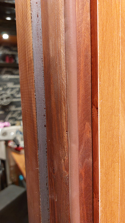

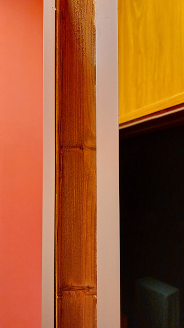

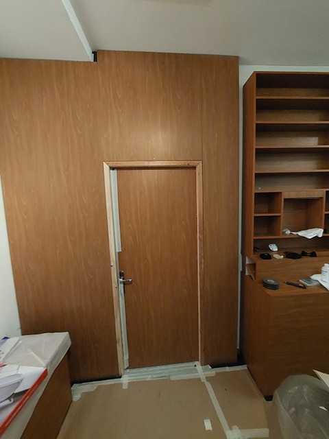

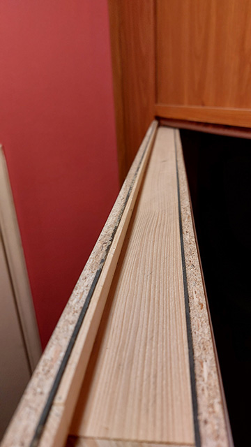

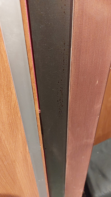

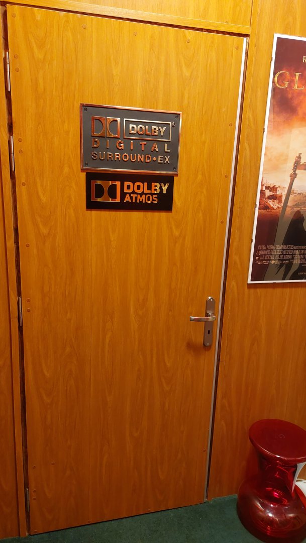

Θα σας δείξω όμως κάτι που παρέλλειψα για να πάρετε ιδέες. Ένα βασικό στοιχείο της ηχομόνωσης είναι η πόρτα! Ίσως το πιο δύσκολο! Μου ζητούσαν απίστευτες τιμές! Βρήκαμε τρόπο να γίνει η ίδια δουλειά με το 1/5 της τιμής.
Σας δείχνω φωτό πόρτας.
Πριν μπουν τα αλουμίνια προφύλαξης φαίνεται η κατασκευή. Η μαύρες λωρίδες ενδιάμεσα στα ξύλα που βλέπετε είναι η ηχομονωτική Βισκοελαστική μεμβράνη μεγάλης πυκνότητας, έχει μπεί και από τις 2 πλευρές και ενδιάμεσα η πόρτα γέμισε πάλι με ηχομονωτικό υψηλής πυκνότητας. Πολύ δύσκολη η συναρμολόγηση, πολύ μεγάλο βάρος και για να συγκρατηθούν όλα μαζί σε πίεση αναγκαστικά αρκετές εξωτερικές βίδες οι οποίες είτε στοκάρονται, είτε καλύπτονται με τα ειδικά αυτοκόλητα αν υπάρχουν στο χρώμα του ξύλου. Αλλά το αποτέλεσμα αν γίνει σωστά, πολύ καλό ηχητικά και οπτικά.
Ιδιαίτερη προσοχή στον τρόπο ηχητικής απομόνωσης μεταξύ πόρτας και κασώματος. Εκεί χρησιμοποιήθηκαν ειδικές ηχομονωτικές ταινίες (καφέ εξωτερικά, μαύρη εσωτερικά) οι οποίες έχουν ένα μειονέκτημα. Όταν τοποθετηθούν, θέλουν πίεση στην πόρτα για να σφραγίσουν. Οπότε χρειάζεται τέλειο αλφάδιασμα. Καλό θα ήταν αν έχετε χώρο η πόρτα να ανοίγει προς τα μέσα ώστε όταν την κλείνετε απλά να βάζετε δύναμη πίεσης και όχι να τραβάτε χερούλι.
Επειδή (νομίζω ότι) το ανέφερες και στο παρελθόν, θες να μας πεις πόσα σου ζήτησαν; Ρωτάω επειδή στο χώρο μου έχω δύο (2) ηχομονωτικές πόρτες και δεν θυμάμαι να ήταν "ακριβές".
988
1.031
Αναλόγως την ηχομόνωση (min 42db), ξύλινες, μονές 90cm, ξεκινούν από 2500 με τοποθέτηση και φτάνουν τα 5Κ !
