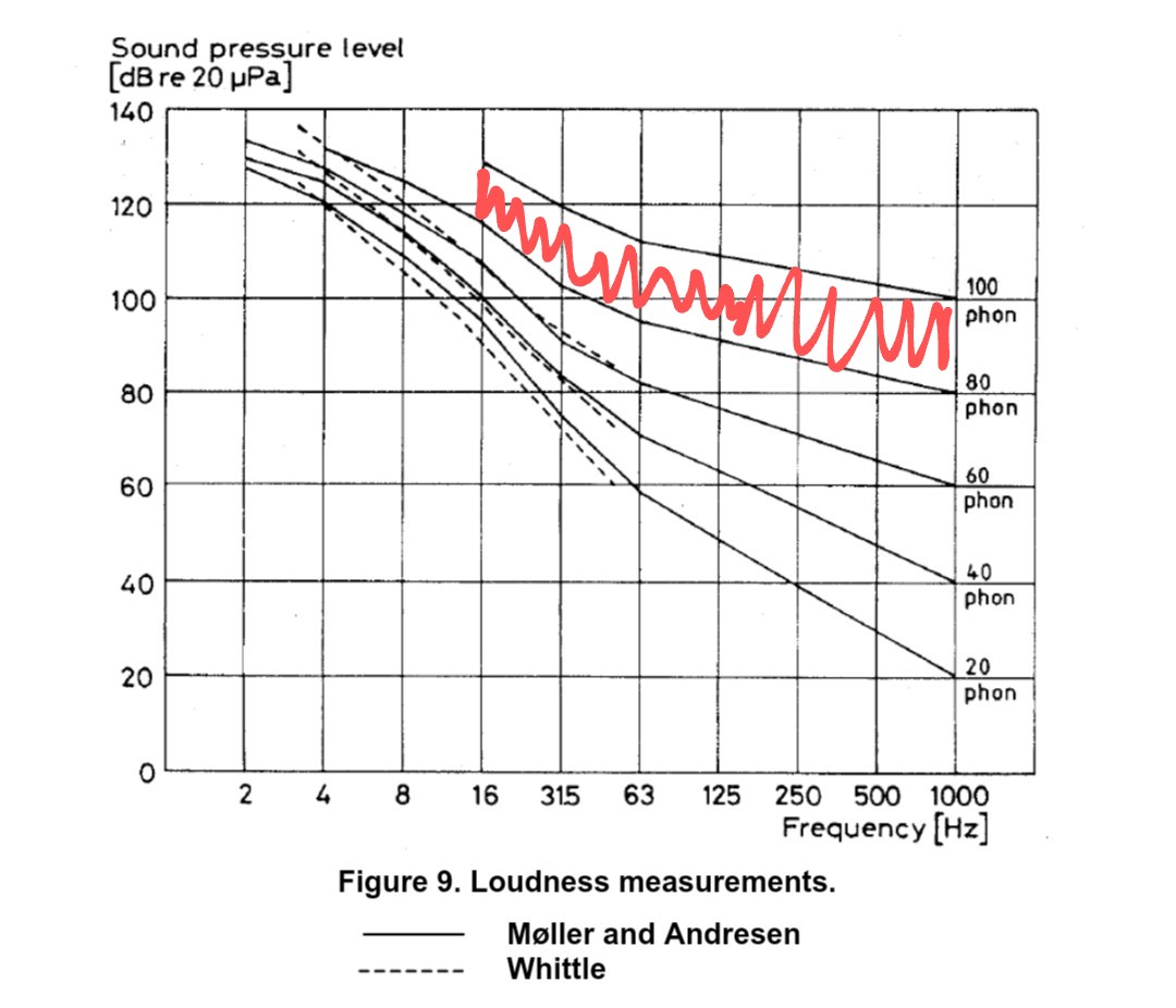

Κοίτα να δεις παιδάκι μου:
Να γιατί λένε μια εικόνα χίλιες λέξεις.. (εικόνισμα να την κάνετε αυτή τη φωτογραφία, σ'αυτή να προσεύχεστε πριν κοιμηθείτε, πάνω από το προσκεφάλι σας να την έχετε να τη βλέπετε όλο βράδυ να μένετε άγρυπνοι).
Στα 100 Φον αγαπητά μου παιδιά, οι 16 στρογγυλοί κύκλοι βρίσκονται στα 130 σκαλιά, ενώ στα ταπεινά 80 Φον, οι 16 ταλαντώσεις έχουν πέσει μόλις λίγο κάτω από τις 120 μπάτσες.
Στα ασήμαντα 60 Φον, ελεβειτορ μνιούζικ λεβελ, ακατάλληλο για Μόμπι και κραφτγουερκ, οι 16 παλαβιάρηδες κυκλωμένοι βρίσκονται στα 110 σύννεφα αψηλά.
Πενήντα ντεσιμπέλ δγιαφορά το μιντ με το σαμπ. Πε νη ντα. Φιφτι.
Αϊκαιγ@μησουδηλαδηδενειναι ζωηαυτηπαναπεθάνω.
Άρα, όταν πας για ψώνια, απλώνεις το χέρι να δείξεις τα λεφτά σου και λες στον καλό κύριο που πουλάει ηχεία το εξής: "για όλα τα λεφτά σαμπ, και με τα ρέστα δορυφοράκια, παρακαλώ."
