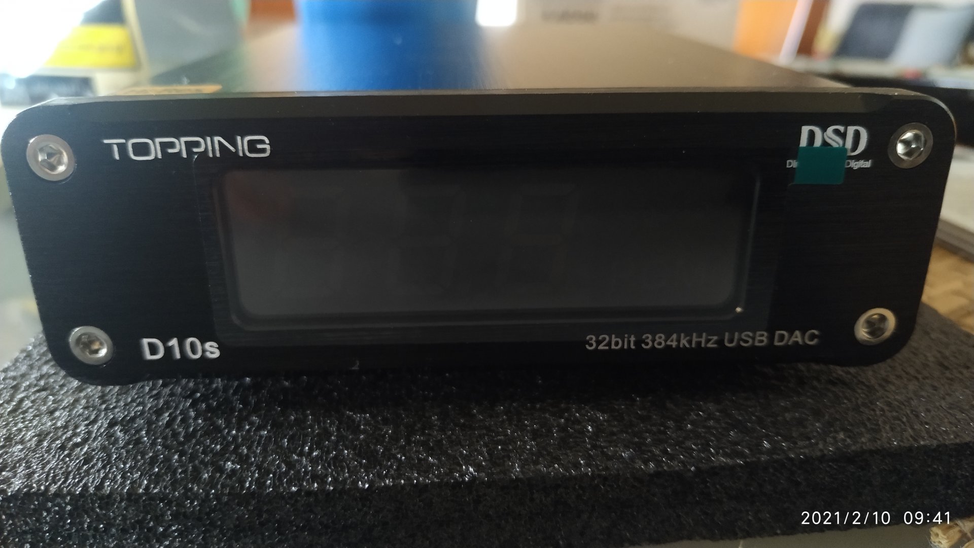

Πριν λίγο καιρό αγόρασα το εν λόγω dac και δηλώνω απόλυτα ευχαριστημένος με την απόδοση και το παραγόμενο αποτέλεσμα.
Εσφαλμένα θεωρούσα πως μπορώ να το χρησιμοποιώ με smartphone μέσω powerbank έτσι ώστε να ξεπερνώ το πρόβλημα ενέργειας των 2 συσκευών. Μάλιστα κάπου το ανέφερα σε κάποιο ποστ και ελπίζω να μην βασάνισα κανέναν άδικα.
Σε δοκιμές που έκανα δεν είχε αποτέλεσμα. Το topping δεν έβλεπε καθόλου το τηλέφωνο. Το ίδιο συνέβη όταν παρεμβαλα και ενα usb hub. Κανένα αποτέλεσμα. Δεν γνωρίζω όμως αν μπορεί ένα usb hub που είναι φτιαγμένο για pc αν είναι δυνατόν να δουλέψει σε περιβάλλον android.
Την ιδέα την είχα πάρει από έναν Ιάπωνα ( ) όπου στα σχόλια σε σχετική ερώτηση αναφερόταν σε battery usb hub όμως αυτός τελικά χρησιμοποιεί laptop και όχι συσκευή android όπως αρχικά είχα πιστέψει.
Οπότε η ερώτηση εδώ είναι αν έχω επιλογές σε τέτοιου τύπου διασύνδεση. Το smartphone είναι ένα Xiaomi mi 8 lite.
Έχω παραγγείλει σε πρώτη φάση ένα καλώδιο usb c to usb b και περιμένω να έρθει για να δω αν οι συσκευές θα επικοινωνήσουν μεταξύ τους απευθείας. Αν δουλέψουν (λογικά δεν θα υπάρχει πρόβλημα) ψάχνω να βρω πως θα ξεπεράσω το πρόβλημα τροφοδοσίας.

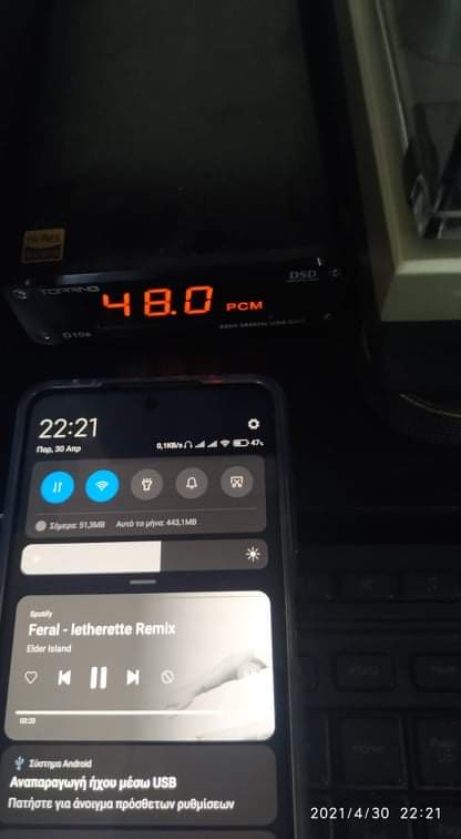

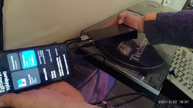

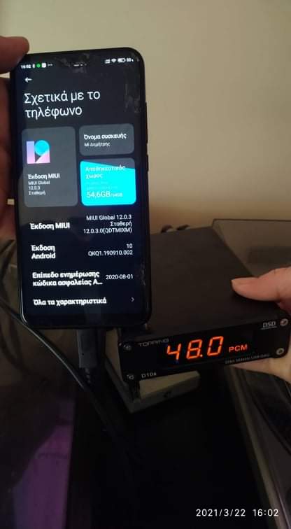

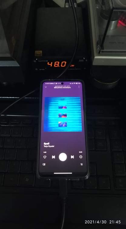

Πhhjεριέργως όχι. Με redmi 8 και mi 8 lite δεν δούλευε. Ή το android 11 έδωσε την δυνατότητα ή η συσκευή. Δεν γνωρίζω.
Τα δυο πρώτα είχαν δυνατότητα otg?
