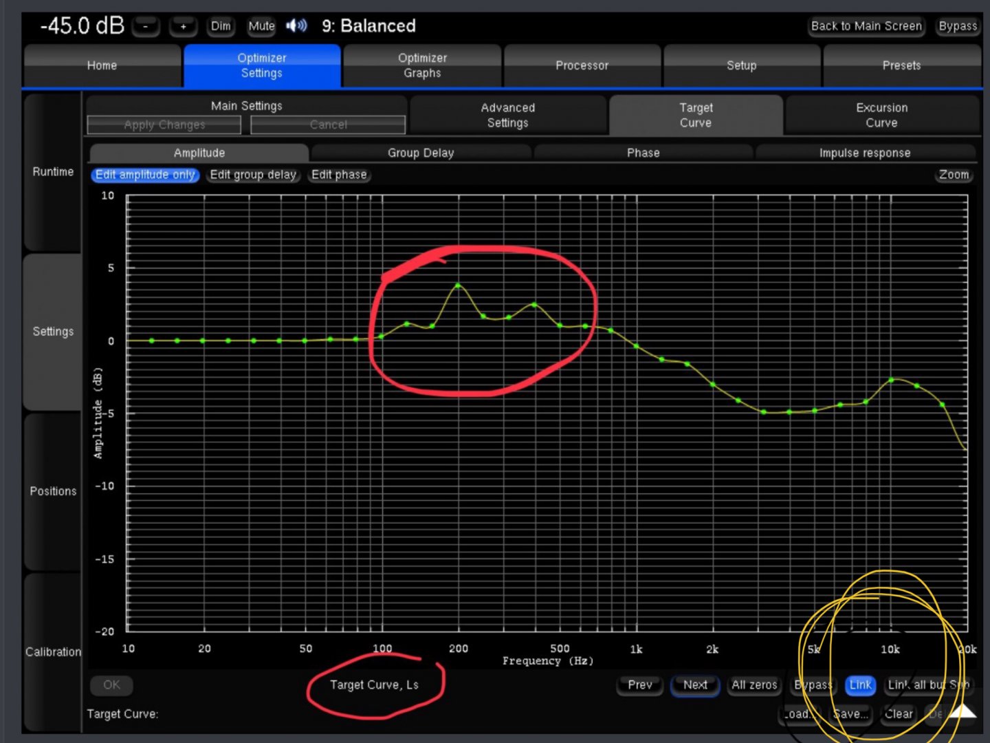

ααα οκ, τωρα ειδα την φωτο.....
....αλλο του φτιαχνεις και αλλο σου βγαζει στην πραγματικοτητα, θελει χεριασμα για να ερθει..
οποτε δεν μπορεις να κανεις μια καμπυλη και να την περασεις σε ολα τα ηχεια....
Και φυσικά είναι μεγάλη αναβάθμιση αν σκεφτείς αυτό που έγραψε ο έαρ .... Που διορθώθηκε ένα πολύ σημαντικό πρόβλημα της προηγούμενης έκδοσης
Άρα, πλέον ο,τι του δίνεις στο ταργκετ κερβ, το κάνει άριστα, χωρίς να χρειάζεται επανέλεγχο με "χεριασμα" στις λεπτομέρειες, χωρίς να χρειάζεται επιβεβαίωση με μέτρηση μετά την ολοκλήρωση της δικής του ισοστάθμισης!
Που δεν ξέρω αν το κατάλαβε και όλος ο κόσμος τι σημαίνει. Φαντάσου ότι το πρόγραμμα του Προενισχυτή σου Έδινε τη δυνατότητα να παίξεις μόλις + - 5 db, Για διαφορές που μπορεί να είναι και πάνω από 10 db......Για τον απλό χρήστη αυτό ήταν πολύ δύσκολο να το ισοστάθμισει.........

δεν ξέρω γιατί γινόταν ούτε μπορώ να το Εξηγήσω αλλά όταν άλλαζες με το χέρι την καμπηλη πάνω από κάποια ( λιγα ) db αυτή άλλαζε εντελώς ......δεν ήταν Προβλέψιμη η επέμβαση.
τωρα είναι πολύ καλύτερα τα πράγματα.....σε αυτό το κομμάτι.

Μετά από πολυ χρήση ειχα καταφέρει να προβλέπω τι θα γινόταν σε μια παρέμβαση, και πράγματι δεν ηταν απλό. Αλλά είχε γίνει προβλέψιμο.
Αλλά τωρα ειναι πιο προβλέψιμο οπως λες, και αυτο ουσιαστικά δείχνουν και τα screenshots που ανέβασα.
Και αυτο ακούγεται κιόλας.

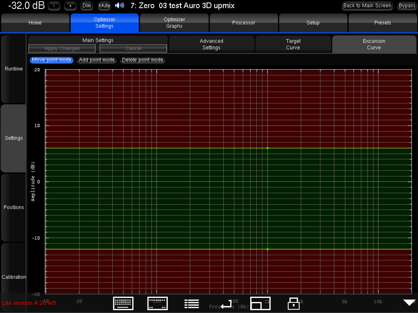

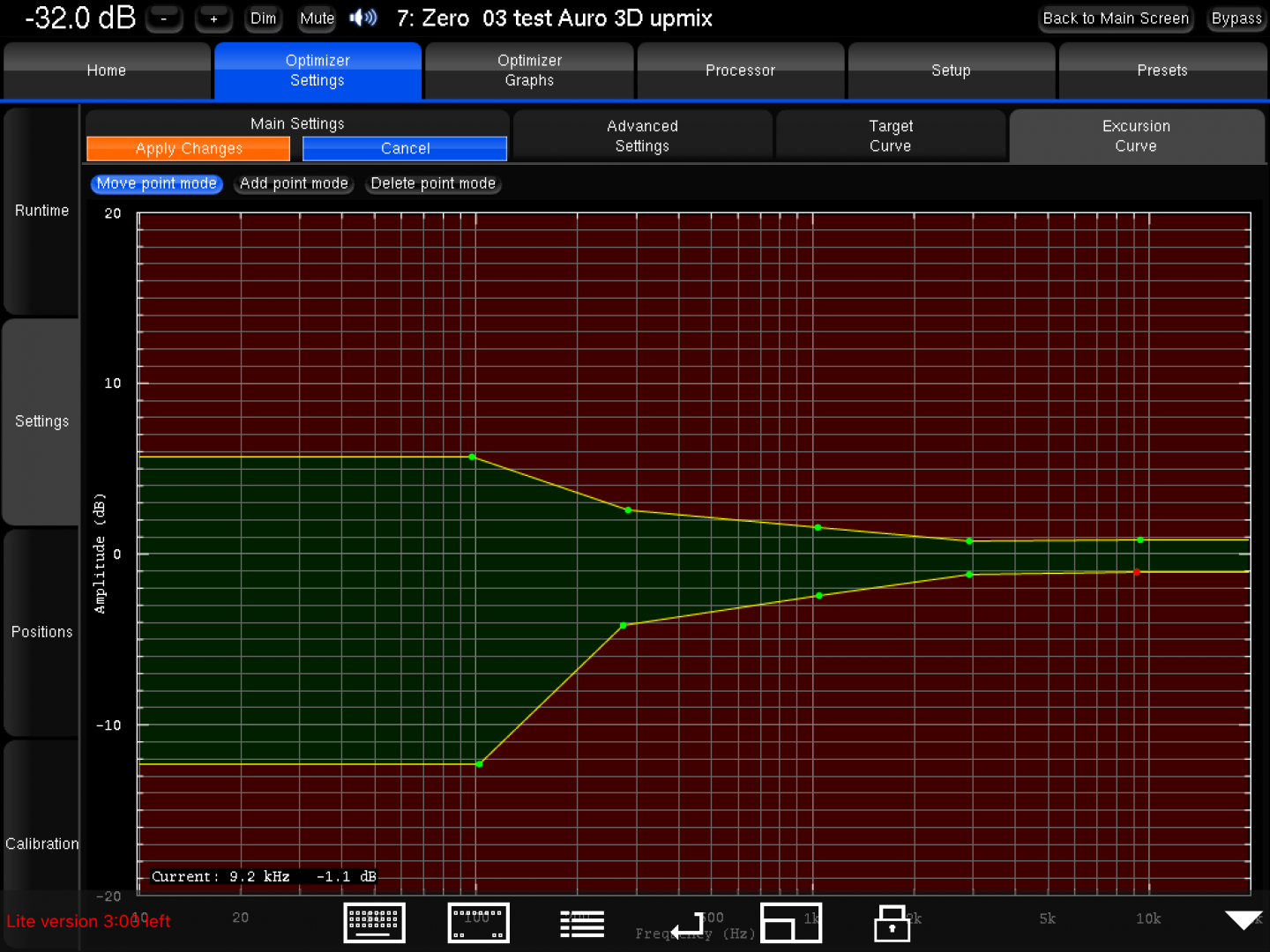

Όσο για τα ορια που μπορείς να παρέμβεις, αυτο δεν είναι +-5db. Είναι.....όσο θες.
Πας σε αυτήν την καρτέλα και κουνάς τα ορια όσο θελεις. Όσο αντέχει το σύστημα σου.
Μπορείς να κανεις αλλαγές, πχ αν δεν θελεις να αλλάζεις πολυ τον χαρακτήρα των ηχείων σου πάνω απο την Schroeder, μπορείς να κανεις κάτι τέτοιο, και η ισοστάθμιση θα γίνει μέσα σε αυτά τα όρια.
Μην ανησυχείς, δεν θα πατήσω το Apply changes.
