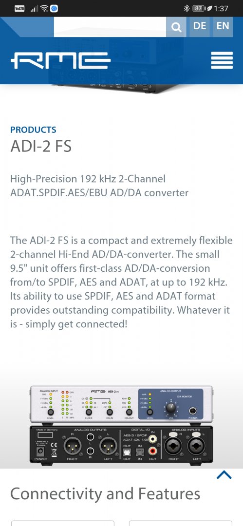

Βεβαίως αμφότερα είναι 2-καναλα, δε νομίζω να μπορούν να βγάλουν 4 κανάλια από 1 adat. Μπλέκει χωρίς λόγο.
Η 1 adat υποστηρίζει από 1 έως 8 κανάλια, και βεβαίως αναλόγως αριθμού καναλιών παίζει η μέγιστη δυνατή δειγματοληψια.
Τέλος πάντων, από rme η επιλογή που χρειάζεται και αρκεί, είναι αυτη:
Στο προηγούμενο ποστ μου, τελευταίο λινκ βλέπεις και τιμή.
Αυτή:
Και πιθανώς να κάνει κι άλλα χρήσιμα πράματα από την απλή μετατροπή των 4 καναλιών adat σε αναλογικά. Μια πρώτη σκέψη είναι φόνο. Αλλά έχει κι άλλα να κάνει.
Σε κάθε περίπτωση, εκεί στην adat το καλύτερο που έχεις να κάνεις είναι να συνδέσεις σαμπ, κι όχι "κάποιους" δορυφόρους, είναι λάθος.
