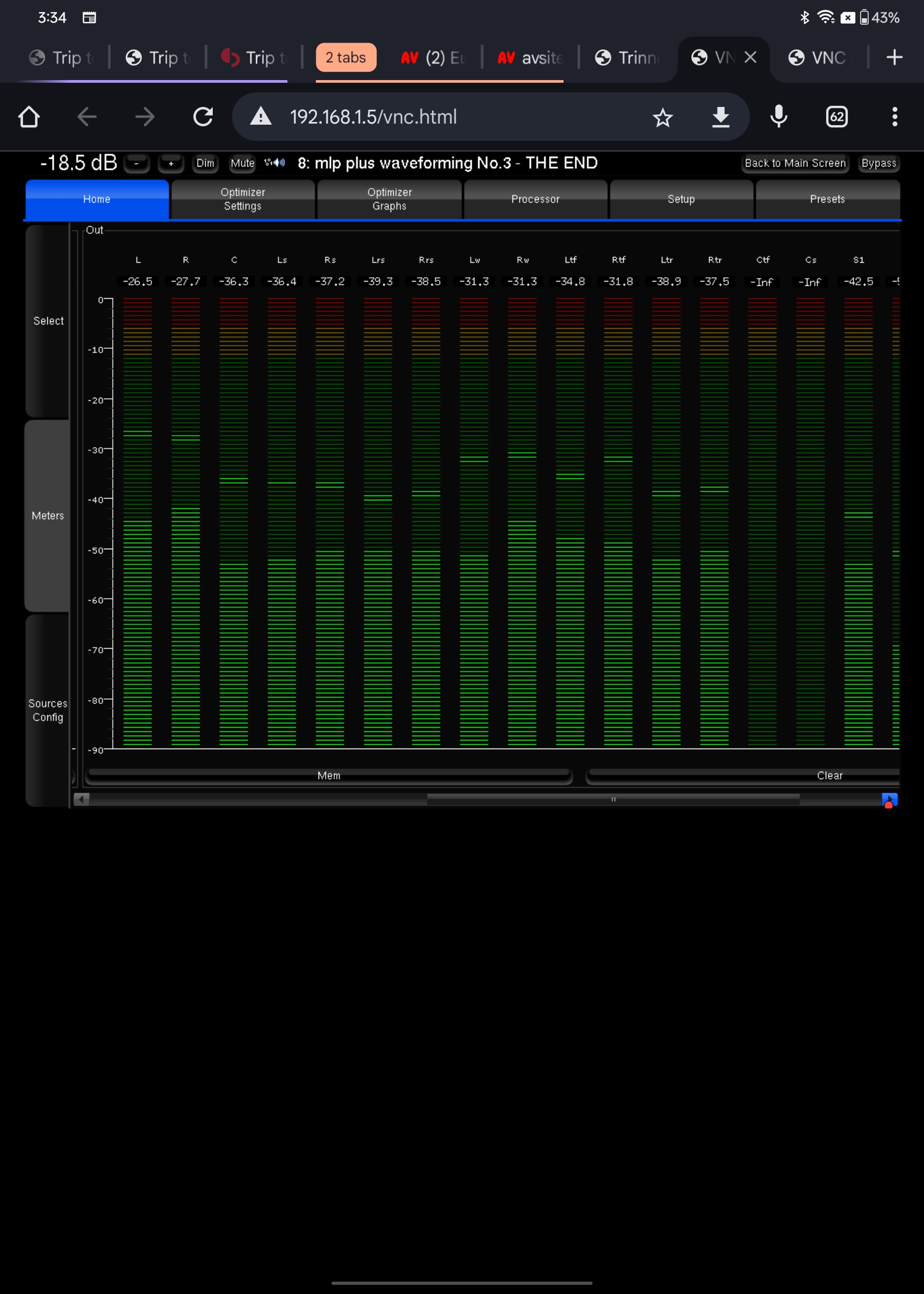

Ανακάλυψα πως σε Blu-ray audio με streams τόσο σε Dolby Atmos όσο και σε Auro 3D, υπάρχει πολύ σημαντική συμμετοχή του πίσω κεντρικού ηχείου μόνον σε Auro 3D.
Αν σβήσεις το remapping?
61.046
147.947
Δεν βλέπω να υπάρχει λόγος να ακυρώσω το remapping, αλλά θα το δοκιμάσω να σε πω.

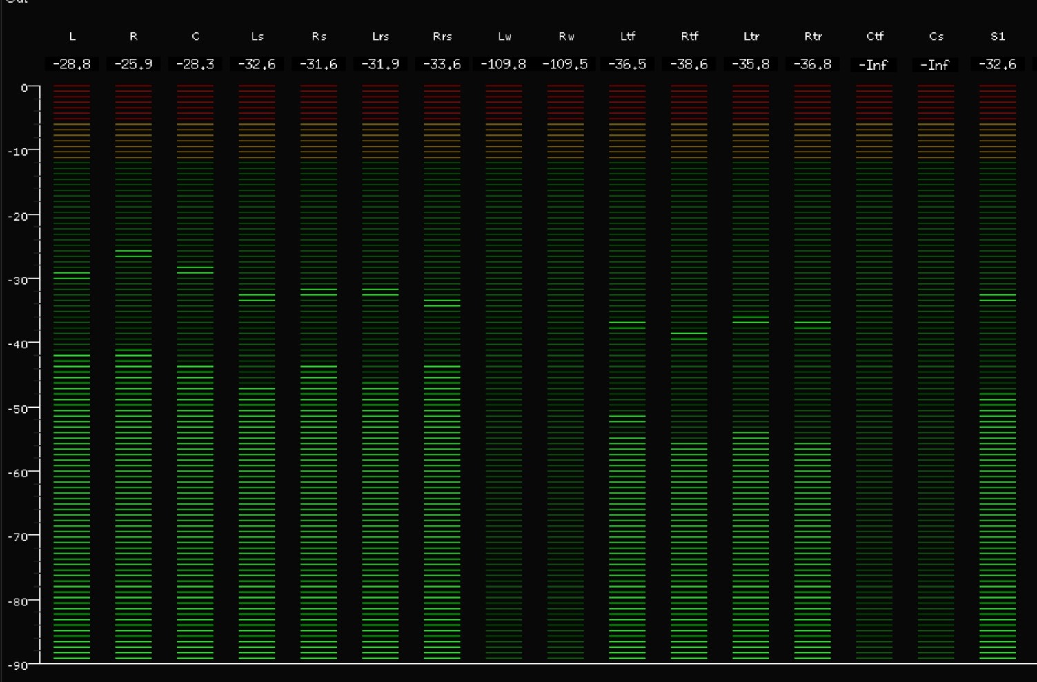

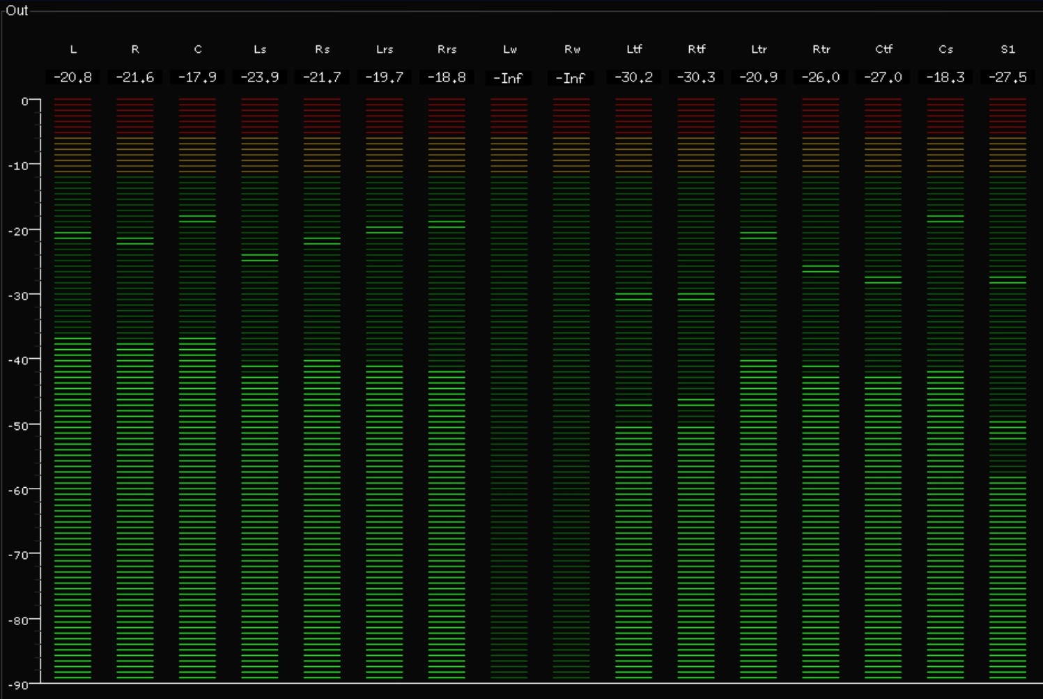

Προς ώρας, παίζοντας το Auro 3D stream έχω αυτές τις εξόδους ενεργές:
Και με Dolby Atmos αυτές:
Στο δεύτερο φαίνεται να μην χρησιμοποιείται το άνω κεντρικό και το πίσω κεντρικό, ενώ στο πρώτο είναι και τα δύο ενεργά.
Αυτά στο Polarity της 2L που διαθέτει streams 7.1.4 και στα δύο φορματς.
(Τα front wide δε παίζουν σε κανένα από τα δύο)

Όπως το φαντάστηκα, δεν έχει αλλαγή.
Εξαρτάται από τις πληροφορίες της ηχογράφησης.
Στο δίσκο του Beethoven σε Dolby Atmos παίζουν φουλ στάθμη τα front wide.
Βλέπω δύο κανάλια δεν παίζουν. Άρα τζάμπα κρατάς 2 ηχεία... Δεν τα βγάζεις για πούλημα τα 2 ηχεία λέω εγώ.... 😁
Παίζουν όταν έχει περιεχόμενο. Δες το από πάνω.
Δεν βαρανε όλα απλώς για να βαρανε..
Σε ταινίες με Dolby Atmos σχεδόν πάντα παίζουν όλα.
Στο δίσκο μουσικής των yello, σε Dolby Atmos, παίζουν όλα τα κανάλια ανεξαιρέτως, τόσο τα front wide, όσο και το πίσω κεντρικό και το άνω κεντρικό, όλα.
Είναι προφανώς πολύ συγκεκριμένα τα πράγματα στο Dolby Atmos και κάθε κανάλι έχει να δώσει πληροφορία μόνον εάν πραγματικά υπάρχει πληροφορία να δώσει, δεν κάνει απλώς "σαματά" σε κάθε ηχείο για να δείξει ότι υπάρχει και κει ένα ηχείο.
Σοβαρό μηχάνημα. Trinnov.
Πραγματικά ξεψαχνίζεται κάθε ηχογράφηση, με πιστότητα αναπαραγωγής στο περιεχόμενό της, σε κάθε επίπεδο.

Στο atmos το καταλαβαίνω, ειναι και τα objects, μπορει να παίζει απο παντού. Σε 7.1.4 auro δεν το καταλαβαίνω πως παίζουν κι αλλα κανάλια
61.046
147.947
Γι'αυτό έκανα το αρχικό ποστ. 😎
Προφανώς υπάρχει κάποια κωδικοποίηση στο Auro 3D, η οποία αναλόγως περιεχομένου θα δώσει πληροφορίες (ή δε θα δώσει).
Εντυπωσιακό είναι το γεγονός πως τα front wide στο Auro 3D τα έχω δηλώσει ως (δεύτερα) main front (L, R) όπως και τα κανονικά front (γιατί δεν προβλέπονται τέτοια ηχεία σε Auro 3D), κι όμως, δε παίζουν καθόλου εάν δεν έχει την προβλεπόμενη πληροφορία σε κείνη τη γωνία ακρόασης.
Έχει ο trinnov 4 εμπρός ηχεία για main, δηλωμένα κανονικά ως main, αλλά βλέποντας τις γωνίες τοποθέτησης θα παίξει περιεχόμενο αποκλειστικά και μόνον σε αυτά που προβλέπεται, και δε μπορεί να επέμβει ο χρήστης να τα κάνει με το ζόρι να παίζουν..
