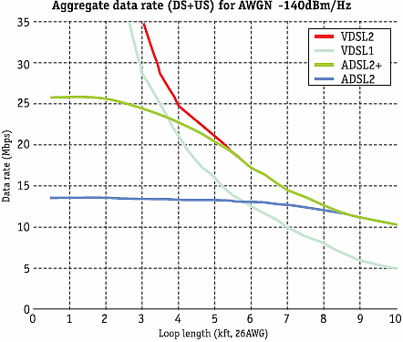

Αναλογικά το παρακάτω σχήμα δείχνει τις δυνατότητες όλων των DSL γραμμών μέχρι τώρα.
Βλέπουμε τις διαφορές σε σχέση με τη ταχύτητα αλλά και την απόσταση (σε χιλιάδες πόδια) που μπορούν να καλύψουν τα διάφορα DSL modems απο τον DSLAM του provider μέχρι το σπίτι μας.
Το VDSL2 περιέχει την καλύτερη σχέση ταχύτητας και απόστασης...
