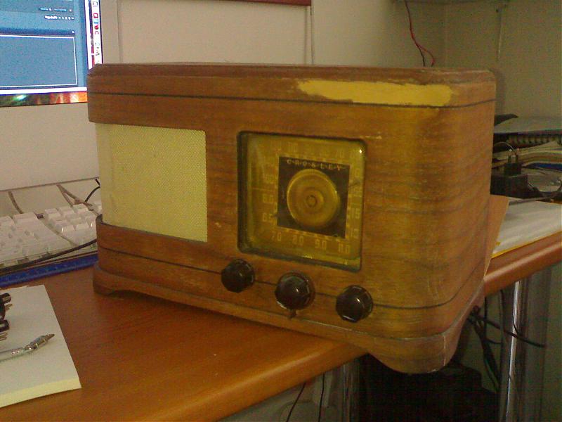

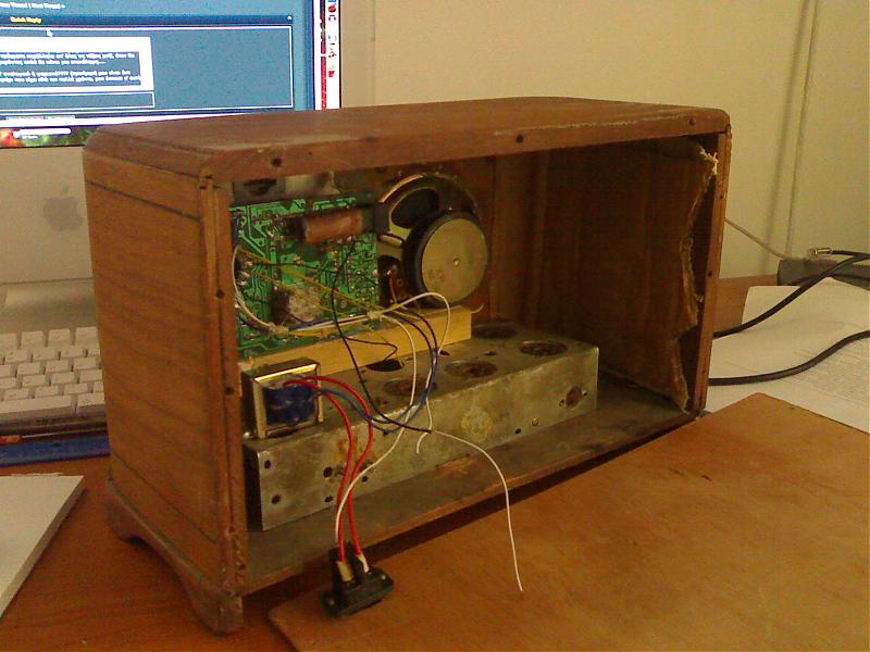

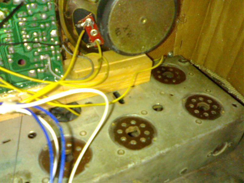

Όχι.... Δεν τον ξέρω τον κύριο....
Ο παππούς μου το είχε ξεχασμένο σε μια ντουλάπα και όταν πέθανε και αδειάσαμε το σπίτι, το βρήκα και του άλλαξα τα σωθηκά!!!!
Ήταν ναυτικός και το είχε φερει εκείνος.... άρα είναι απο πρώτο χέρι στα σίγουρα.... Έχω την εντύπωση πως χρονολογείται γύρω στο 1935-1945.
Είχε 5 λυχνίες μέσα: 1x 35Z5-GT, 1x 12SQ7-GT, 1x 12SK7-GT, 1x 12SA7-GT και 1x 50L6
Δούλευε στους 60 κύκλους, με 35 watts (στα 120 volts πάντα....).

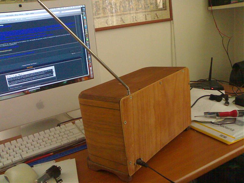

τώρα δουλεύει στα FM :p
πρόσεξες την βελόνα που κουνιέται μαζι με τους σταθμούς???? (στο βίντεο)
