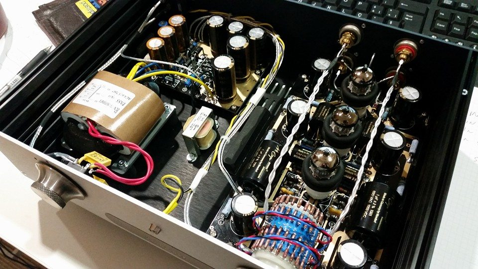

Καλησπερα, εχει κανενας εμπειρια με το συγκεκριμενο Phono?
ποιες ecc83 θα προτεινατε για εναν πιο αναλυτικο και λεπτομερες αποτελεσμα.
απο την μανα του φοραει JJ.

Δε γνωρίζω το συγκεκριμένο phono. Πάρε Psvane και μην ασχολείσαι με τίποτε άλλο. Απολύτως τίποτε.

Από τη στιγμή που το μηχανάκι σου φοράει τέσσερις πυκνωτές σήματος πολύ μέτριους, ότι λυχνία και να βάλεις είναι πεταμένα λεφτά. Ιδίως οι πολύ ακριβές.
Αναλόγως τη σειρά παραγωγής τους έχουν κάποιες διαφορές στους πυκνωτές σήματος, αλλά κανένας δεν ξεφεύγει από τη μετριότητα.
Για να καταλάβεις τι σου λέω, ένας αρκετά καλύτερος πυκνωτής από αυτούς που φοράει κοστίζει 5-6 ευρώ, όταν μια λυχνία από τις τρεις που φοράει έχει 25-30 στην χαμηλότερη περίπτωση.

Οι jj δεν ειναι καθολου κακες λυχνιες.Και ενω η προταση για psvane ειναι καλη εν τουτοις δεν ειναι πιο αναλυτικες η λεπτομερεις ,αντιθετα θα ελεγα ειναι πιο γλυκοηχες.
NOS υπαρχουν και υπαρχουν πολλες φτανει να ξερεις αξιοπιστους πωλητες.Χιλιαδες.Αλλα να εισαι και προετοιμασμενος να νιωσεις να σου πιανουν τον κ......... :tongue:
Αλλαγες και βελτιωσεις στον ηχο σου θα υπαρχουν και χωρις αλλαγη πυκνωτων.Και εφ οσον οι λαμπες κανουν διαφορα , προηγουνται των πυκνωτων στο κυκλωμα οποτε θα ακουσεις και την διαφορα/βελτιωση.
Μια καινουργια λαμπα προς τον ηχο που περιγραφεις συγκριτικα με τις δικες σου, οι JJ ECC803S .Αλλα σου λεω ξανα αυτες που εχει το μηχανημα σου ειναι πολυ καλες , καλυτερες απο οσο νομιζουν πολλοι.
NOS? Ναι μαζι σου αλλα με πολλη προσοχη.Σκεψου και την πιθανοτητα των 5751.ΜΜ stage ειναι , μια χαρα θα ειναι.

Σας ευχαριστω ολους για τις απαντησεις σας, οσο αφορα τους πυκνωτες, το συγκεκριμενο
εχει ηδη αναβαθμιστει απο τον ιδιο τον αντιπροσωπο.
Απλα, το ερωτημα μου ηταν, αν καποιος εχει δοκιμασει λαμπες με αυτο το phono,
και με ποιες απο αυτες, ειδε ενα πιο αναλυτικο και λεπτομερη ηχο, να αλλαξει λιγο
αυτο το λιγο σκοτεινο που βγαζει, στα ορια παντα της λαμπας.

Το συγκεκριμενο phono το ακουσα αλλα δεν πειραματιστηκα με λυχνιες.Πειραματιστηκα ομως πολυ στο δικο μου λαμπατο phono.Αν αποφασισεις για NOS και εισαι διατεθημενος να δεκτεις το κοστος, τοτε θα προτεινα την Mullard CV4004 και Telefunken ECC83. H CV4004 ηταν η επιλογη μου ανκαι εχω και τις δυο .Αν το κοστος ειναι εξω απο τα ορια σου,δες και για Mullard ECC83 τυπος I63.Και ακομη πιο κατω, η RFT 12AX7.Kai μην αγνοησεις την 5751 (RCA,SYLVANIA,GE).
Αυτα , καλο κυνηγι
Aυτο το λεω με την εννοια του gain.Δεν θα εχει προβλημα σαν ΜΜ phono λογω του ελαφρως πιο χαμηλου gain σε σχεση με την 12ΑΧ7.Οι SYLVANIA 5751 εχουν πιο αναλυτικο ηχο απο τις RCA & GE .

το κακο με τις 83αρες ειναι οτι ειναι οι πιο διαδεδομενες προ-ενισχυτριες
και εχουν μεγαλη ζητηση γι'αυτο και τις βαρανε
Αλλα και σε φορουμς του εξωτερικου Mullard CV4004 και Telefunken ECC83
προτεινουν για το EAR, καποιοι μαλιστα προτεινουν και μια 82αρα στη θεση V3
(οι θεσεις V1 και V2 πρεπει να ειναι ματσαρισμενες γιατι ειναι κοινες και στα δυο καναλια)
