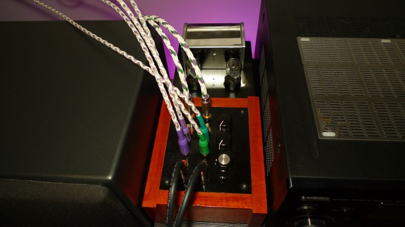

Re: Tuners test: Yamaha TX-497 VS Denon PMA-1510AE VS Marantz ST6003
Οι δέκτες συνδέθηκαν με καλώδια XLO Reference στον βελτιωμένο παθητικό προ, κι από εκεί στα αυτοενισχυόμενα Martin Logan Purity.

Περνάμε λοιπόν στα συμπεράσματά μας.
Το Denon προσφέρει πεντακάθαρο άκουσμα, με έντονο και σφιχτό χαμηλό και γεμάτο ήχο σε όλο το φάσμα.
Κι όμως, δεν κατάφερε να φτάσει τις μεσαίες του Yamaha.
Το Yamaha το έχουν τιουνάρει έτσι, ώστε να τονίζονται οι μεσαίες, σε βάρος των χαμηλών. Σωστό κατ' εμέ, για ραδιοφωνικό άκουσμα. Στις υψηλές δεν παρατηρήσαμε διαφορά μεταξύ των δύο.
Με το που έμπαινε το Denon, ο ήχος ερχόταν, έσφιγγε. Με το Yamaha οι μεσαίες αποκτούσαν όγκο και επιβάλλονταν, αλλά με ευχάριστο τρόπο.
Το Marantz ήταν πολύ κοντά στο Denon, αλλά με πιο ραφιναρισμένο, μεταξένιο ήχο, που με τα ήδη γλυκόηχα Purity, το αποτέλεσμα δεν ήταν το επιδιωκόμενο για αυτό το setup.
6.692
5.219
Ξανά και ξανά Α/Β, τυφλά και μη, στον προ, μεταξύ Yamaha και Denon, κέρδιζε συνεχώς ο Yamaha.
Αυτό είναι που λέμε συνέργεια... Στα Purity το χαμηλό στον χώρο μου είναι ήδη πολύ, τα έχω στο -3db από τον διακόπτη που έχουν πίσω τους. Κι έτσι δεν ήθελαν τα δυνατά μπάσα του Denon. Αντίθετα, ήθελαν τον Yamaha, που με τον όγκο του στα μεσαία, τονιζόταν το ατού των πάνελ, κι έτσι το συνολικό άκουσμα με τον Yamaha υπερτέρησε.
6.692
5.219
Είχαμε την αίσθηση όμως ότι αδικούνταν το Denon.
Έτσι πήγαμε σε άλλον χώρο και επαναλάβαμε το τεστ μεταξύ των τριών δεκτών, με ηχεία αυτή τη φορά τα Heresy, με τον ολοκληρωμένο Marantz PM-8003.
Εδώ φάνηκαν όλα. Το Denon επιβεβαίωσε ότι έχει το αντικειμενικά σωστότερο ήχο. Το Yamaha φανέρωσε έντονα την απουσία χαμηλού, σε ανησυχητικό βαθμό.
Κι εκεί που ήμασταν έτοιμοι να στέψουμε τον νικητή, μπαίνει ο Marantz ST6003 και σαρώνει με τη γλυκύτητά του. Μεταξένιος ήχος με υψηλές να κεντάνε, συγκρατημένες μεσουψηλές, ώστε το άκουσμα να μην κουράζει ούτε σε υψηλές εντάσεις, χαμηλό όσο πρέπει. Έγινε αισθητός ο γνωστός ήχος της Marantz, που μπορεί να μην είναι ο σωστός της Denon, αλλά κερδίζει χαλαρώνοντας τον ακροατή.
Σε υψηλές εντάσεις, που με το Denon ψάχνεις το τηλεκοντρόλ να το χαμηλώσεις, με το Marantz απολάμβανες.
Σε χαμηλές εντάσεις, διαπιστώνονταν βέβαια ο γεμάτος ήχος του Denon σε όλο το φάσμα συχνοτήτων.
Νικητής λοιπόν το Denon. Αλλά σε δύο συστήματα δεν κατάφερε να υπερτερήσει των Yamaha και Marantz. Αυτό είναι που λέμε, δοκιμή στον χώρο σας πρώτα!
Ο Αποστόλης είχε φέρει και τη συσκευασία του φρεσκοαγορασμένου του Denon, γιατί φαντάστηκε ότι θα μου άρεζε τόσο που θα του το κρατούσα! Αλλά έφυγε με την κούτα παραμάσχαλα.
Όποιος ψάχνει όμως ένα σωστό tuner, το Denon TU-1510AE, τουλάχιστον στην κατηγορία τιμής του, είναι και το προτεινόμενο. Εξάλλου είναι και όμορφο και με πολύ καλή ποιότητα κατασκευής.
