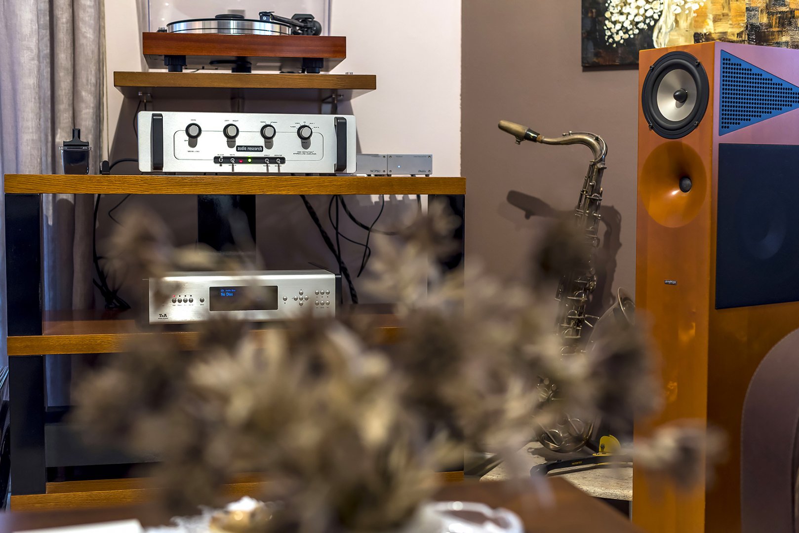

Μια ερώτηση:
τα tweeter των ηχείων μου βρίσκονται σε ύψος 84cm. Τα αυτιά στην θέση ακρόασης περίπου στα 90cm.
Έχει κάποιο νόημα του να γίνει προσπάθεια να ανέβει το κέντρο του tweeter στο ύψος του αυτιού;

Απο οτι βλεπω στην φωτογραφια η καμπίνα εχει μια κληση προς τα πισω ,οποτε θα πρεπει να ελεχθει το πως παίζει σε σχεση με την θεση ακροασης,και της ιδιαιτερότητας αυτής.
Καλημέρα. Όχι δεν έχει καθόλου κλίση η καμπίνα.
