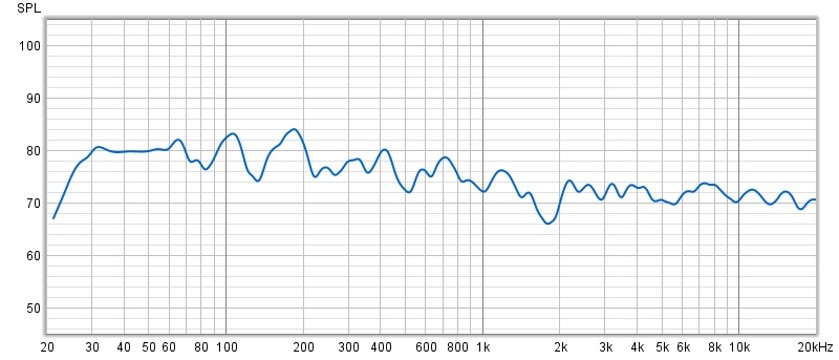

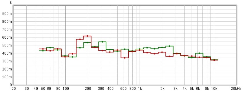

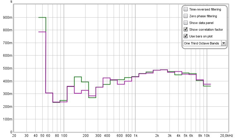

Με βαση το spectogram στο REW ποιες θα πρεπει να ειναι περιπου οι ´´ανεκτες´´ ακουστικα τιμες στις χαμηλες συχνοτητες ?
Το μανουαλ αναγραφει ideal peak energy time trace would be a straight line with the same time value for all frequencies. Ειναι το μονο που μας ενδιαφερει?

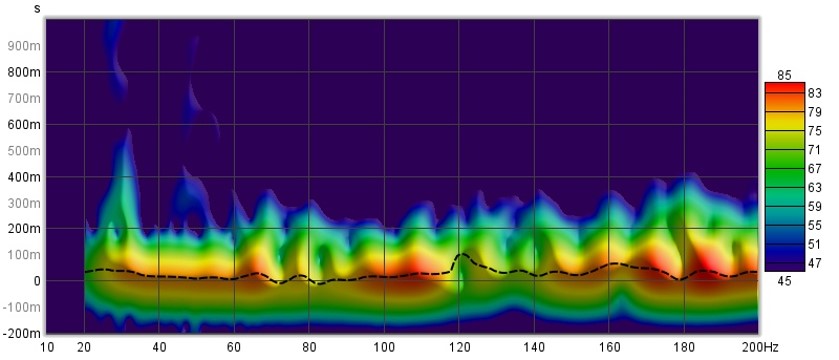

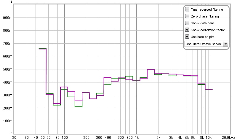

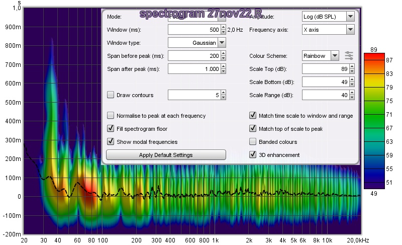

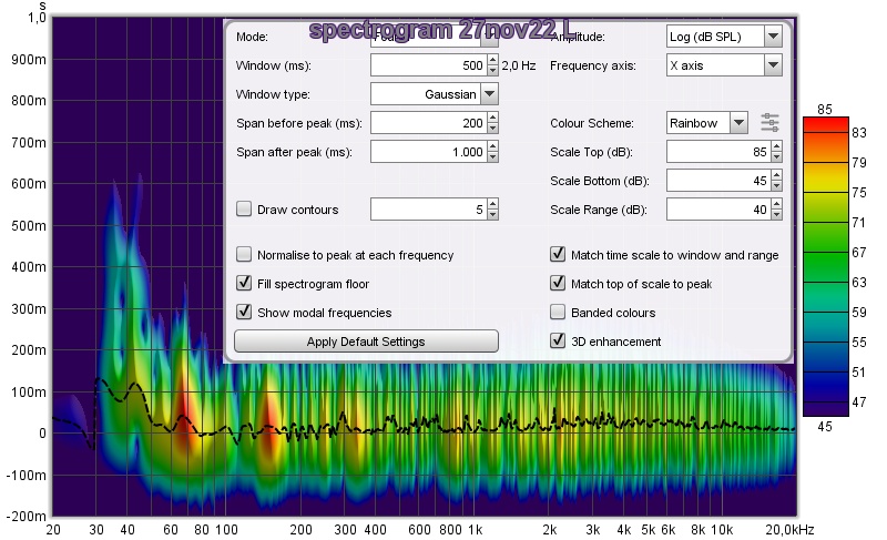

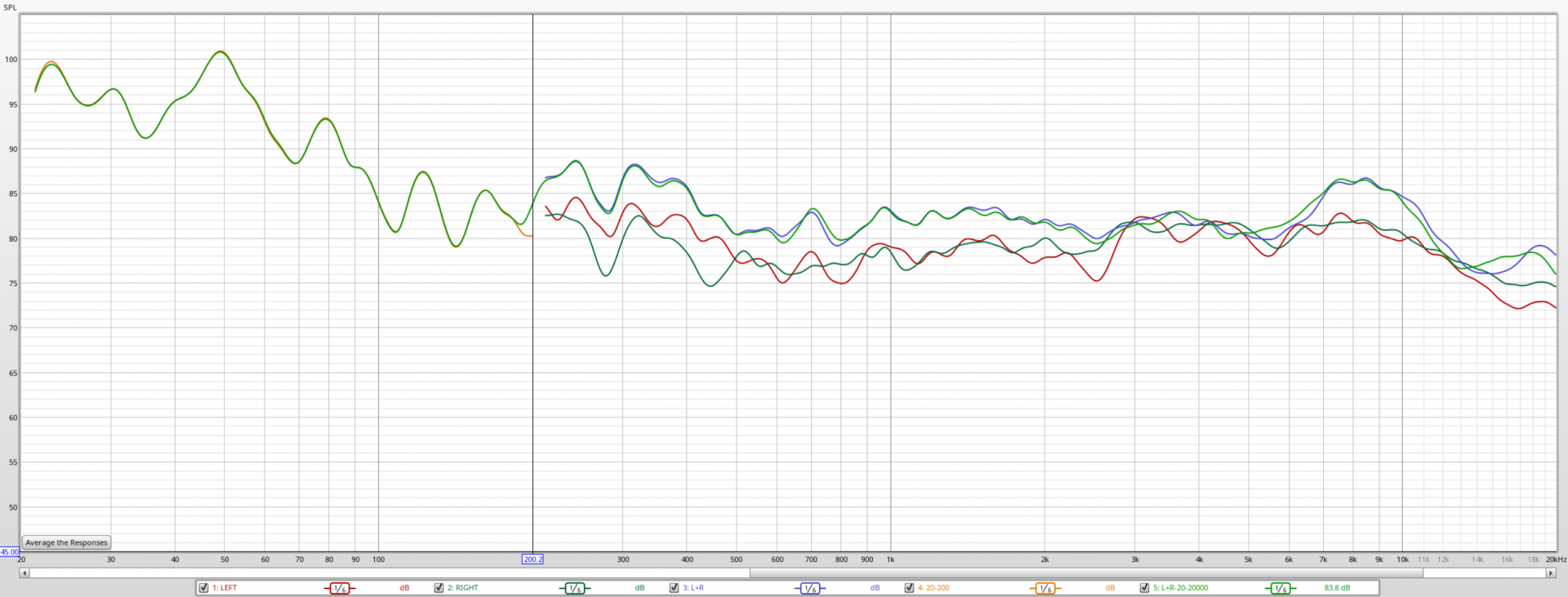

πρώτες μετρήσεις με L/R
L
R

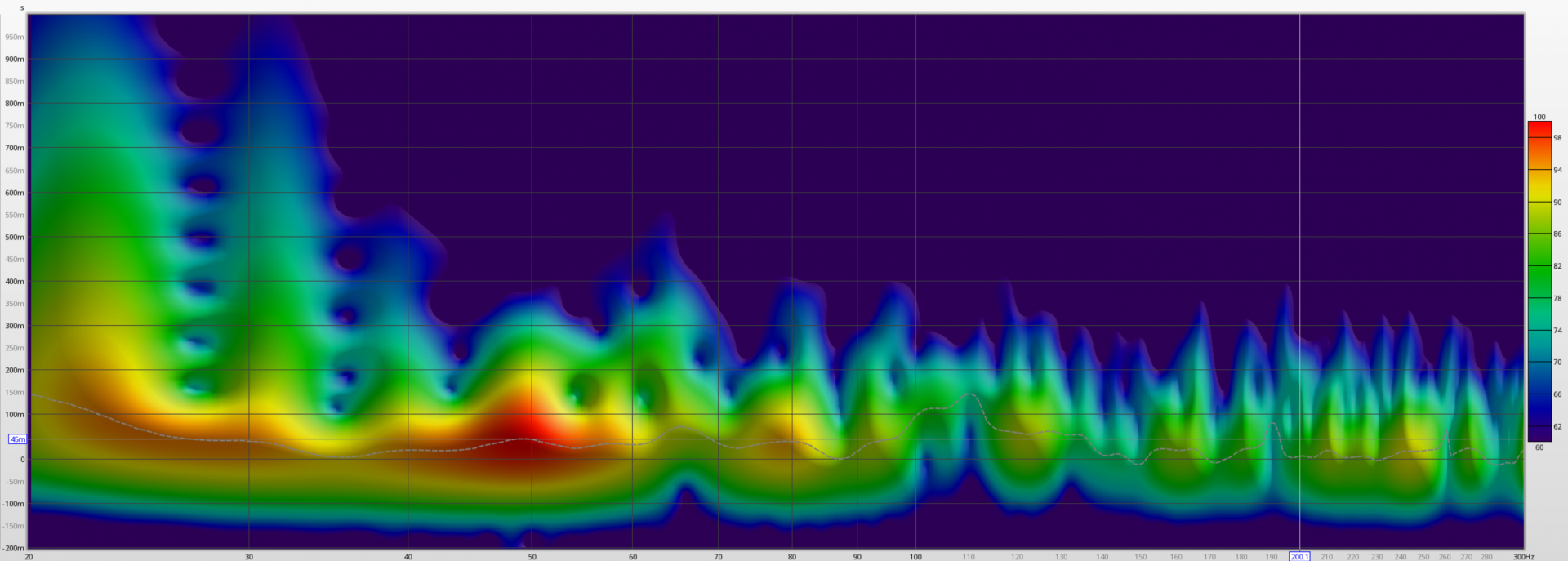

spectrograms
LR
L
R

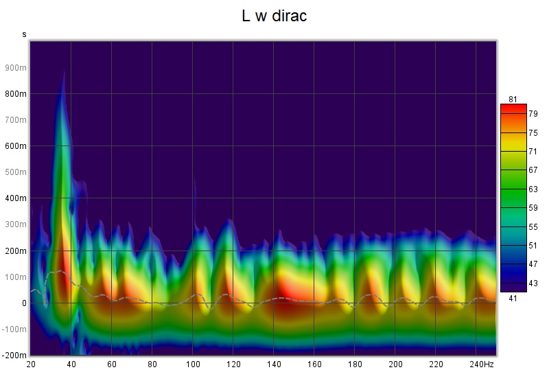

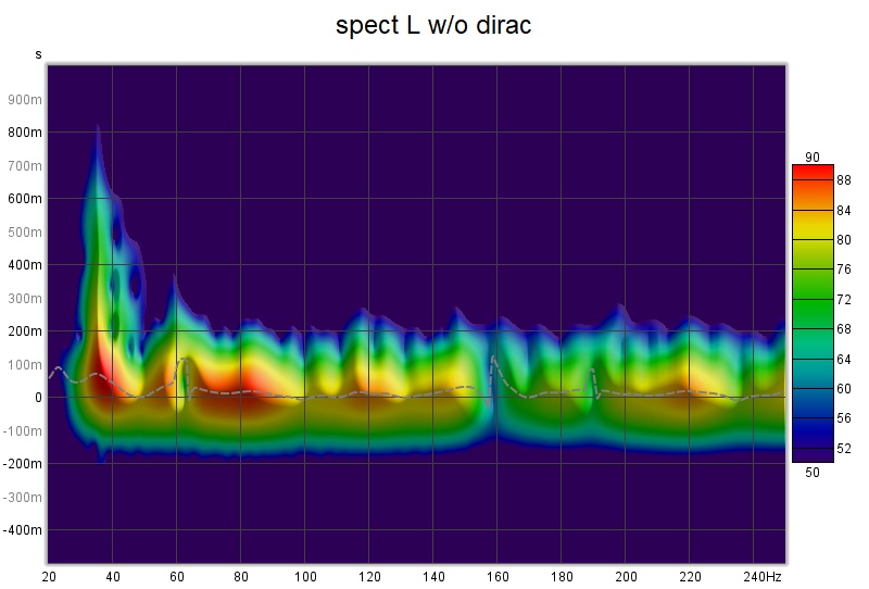

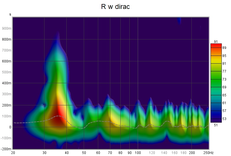

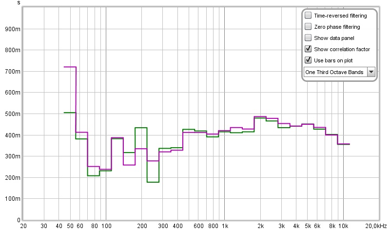

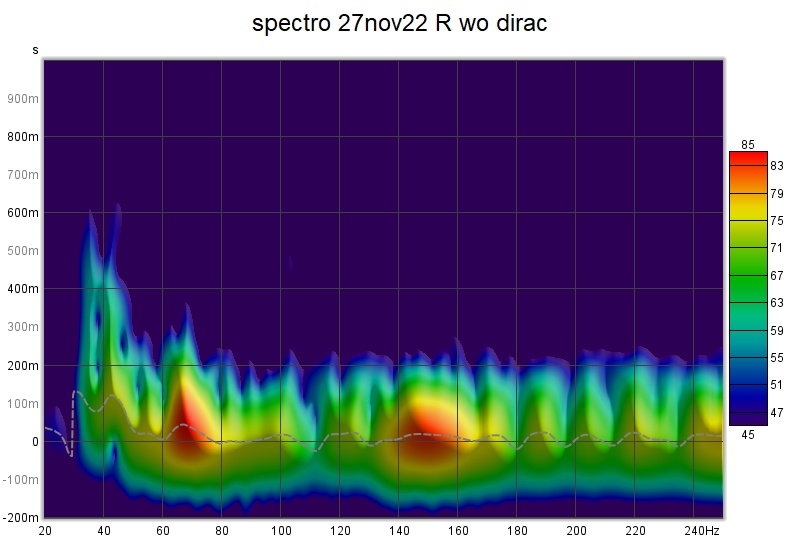

μετά το ταβάνι, με χριστουγεννιάτικο δέντρο με χωρίς dirac
18.438
26.650
γαμω τα rtfm μου, αυτά έψαχνα όλο το απόγευμα...
το dirac δεν ήταν μεγάλη πετυχεσιά , κάνει κάτι κόλπα στα hypex και χάνω μετρήσεις.
χωρίς
με
18.438
26.650

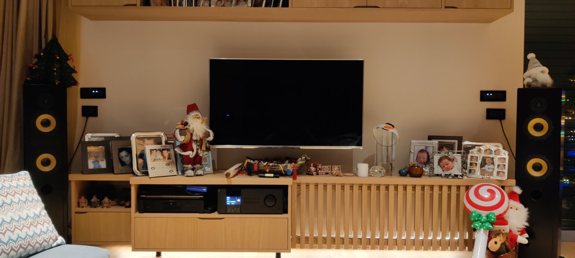

Σε τριγωνάκι 3.6μ, σε δωμάτιο 50τμ , στην μεγάλη πλευρά στημένο
n_olympios
Μαντιναδόρος!
6.158
13.274

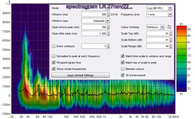

Και χωρίς τοίχο πισωκολλητά (στη θέση ακρόασης). Παίζει σίγουρα καλύτερα απ'ό,τι στη μικρή πλευρά (αλλά σε λάθος απόσταση από τον εμπρός τοίχο).
409
672
Πως σου φαίνεται αυτό που ακούς Γιώργο;
Ποια sub έχεις ;
Βάλε το spectro 0-300
Καλά ακούγεται, πολύ καλύτερα από πριν που είχα οθόνη στην μικρή πλευρά του σαλονιού. Έχει λίγο παραπάνω μπάσο ίσως. Σαμπγουφερ εχω 2 CrytalAudio 10' .
1.413
2.860

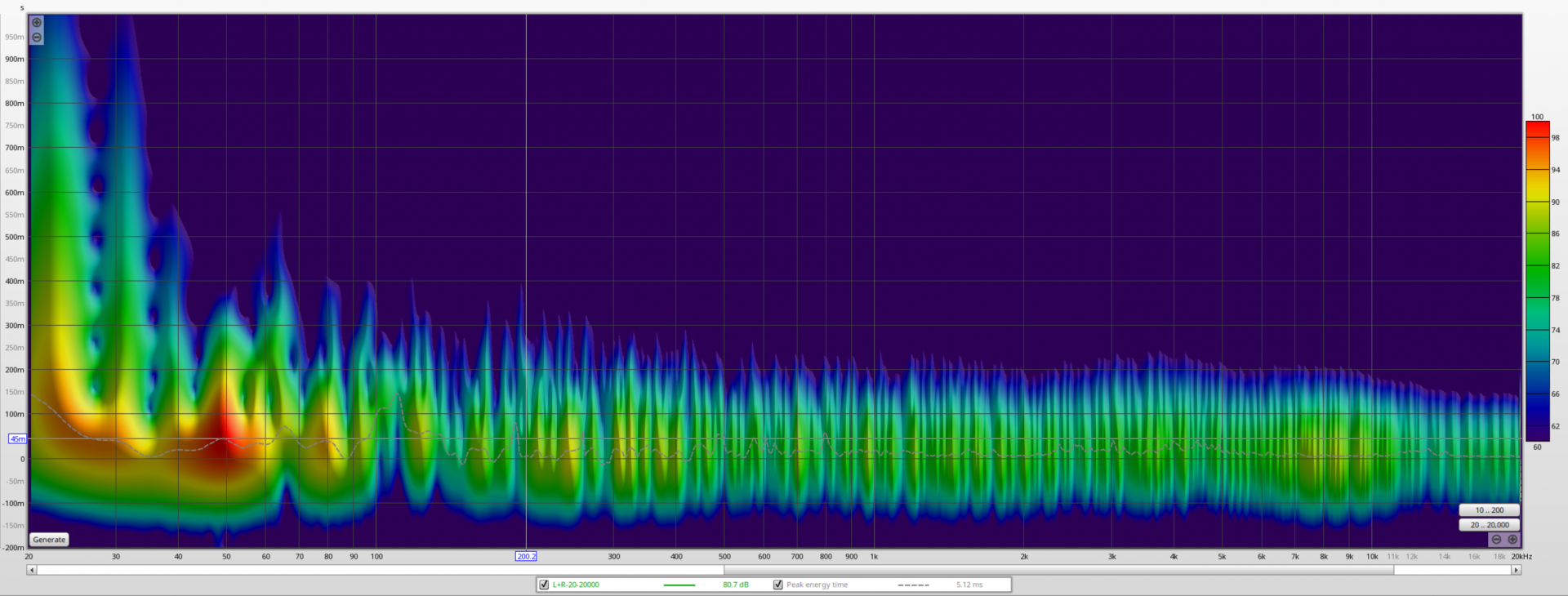

Χαμός γίνεται εκεί στην πρώτη οκτάβα
Έχεις αρκετά ανεβασμένο rt60 και πρέπει να έχεις στήσει το μικρόφωνο ( θέση ακρόασης ) αρκετά μακριά από τα ηχεία.

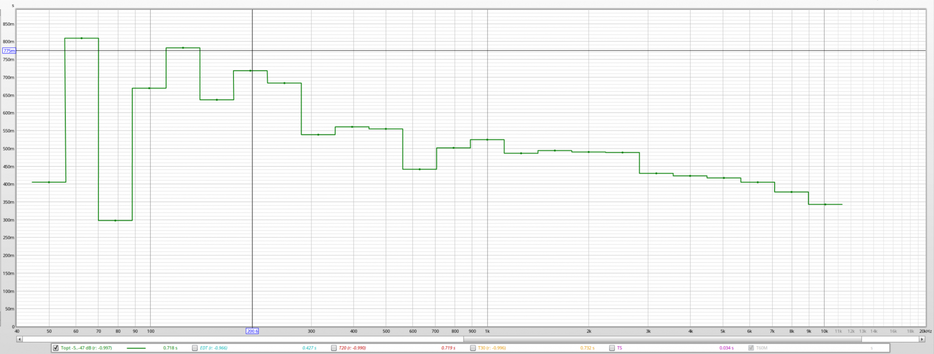

Παρακάτω είναι οι μετρήσεις από τα ηχεία σου ,στον χάλια χώρο μου, με 2 μικρά Svs στα 3+ μέτρα
Και δεν με ικανοποιούσε αυτό που άκουγα
Θέλει ψάξιμο με την τοποθέτηση πρώτα από όλα

Στα 250cm ειναι εμενα τα 3 μπροστινα και 150 τα 2 πίσω. Μπουμαρει ο χωρος λιγο θελει περιποίηση μάλλον. Σιγα σιγα ολα θα γινουνε. Θα ανεβασω μερικες φωτο το απογευμα να δουμε τι μπορει να γινει.
