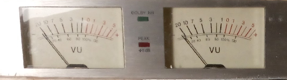

  • ένα πάνελ VU meters από ένα παλιό κασετόφωνο του πατέρα μου που έχει αποδημήσει εις τον κύριο χρόνια τώρα

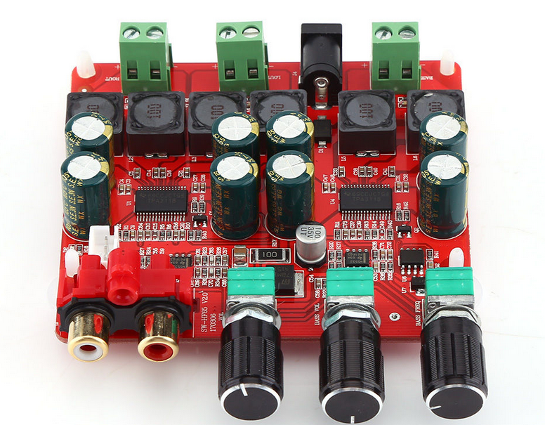

Χρειάστηκα ένα Power AMP που να τα κάνει όλα και να συμφέρει. 9.80€ φρι σιπινγκ.
TPA3118 2x30W+60W 2.1 CH Stereo Subwoofer Digital Power Amplifier Board
DC12-26V

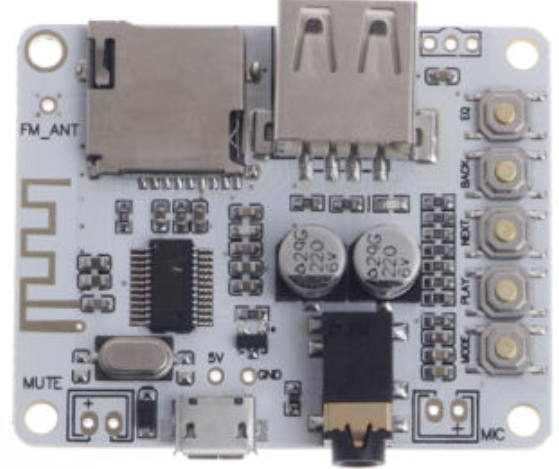

Και λόγο του ότι θέλω να τα κάνει όλα το συστηματάκι, δηλαδή να έχει και(3.13€):
  • SD card
  • usb stick
  • Bluetooth
  • Support playback format: MP3, WMA, WAV, FLAC

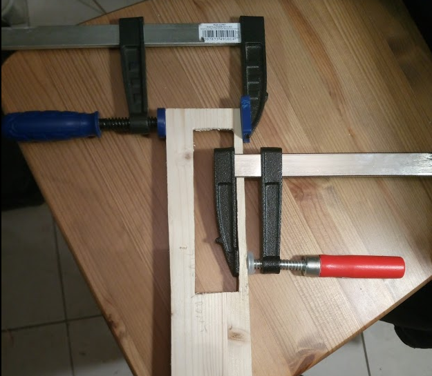

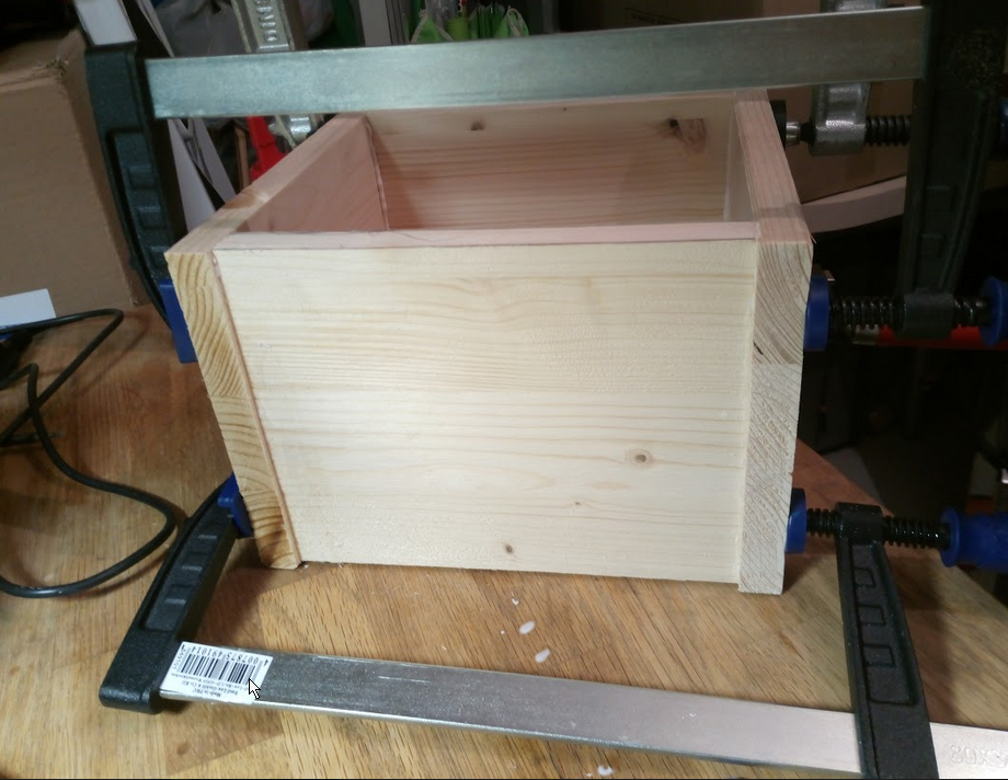

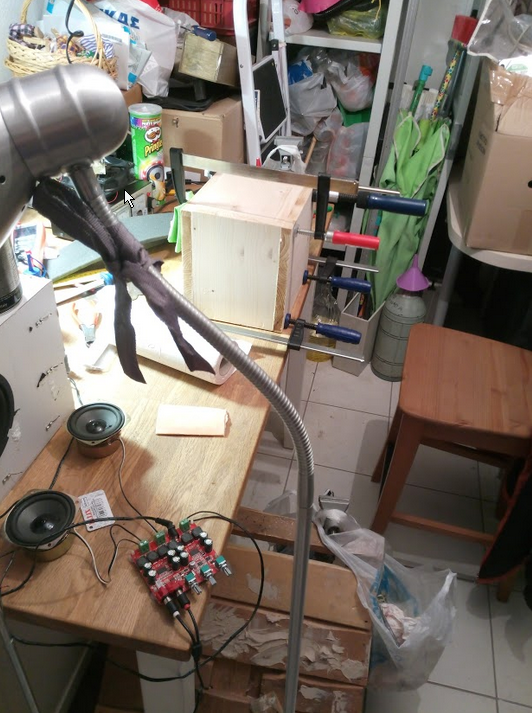

Αφού τα ξύλα υπάρχουν, κοπήκαν σε διαστάσεις που υπολόγισα έτσι ώστε να προσαρμόσω στο μέλλον και μεγαλύτερη μονάδα και ίσως ένα φτηνιάρικο τουίτερ...... τες πα θα μπορούσαν να γίνουν τα κουτιά μικρότερα.
Πριν κόψω τα ξύλα, σκέφτηκα να την κάνω μια και καλή την κατασκευή και να αγοράσω αυτά:
http://loudspeakerfreaks.com/Product.asp?mfr=HiVi Research&part=M3N&Product_ID=6992
Αλλά μου ανέβαζε το κόστος στο ταβάνι για αυτό που ήθελα.
Οπότε έπεσε κόψιμο και βουρ ατλακόλ......
Συμβουλή, που εάν το ήξερα από πριν θα έκανα ευκολότερα δουλειά. Εάν είστε αρχάριος στα ξύλα μακριά από την ταχείας πήξεως ατλακόλ. Δεν προλάβαινα να φέρω στην ευθεία τις πλευρές και είχε κολλήσει......

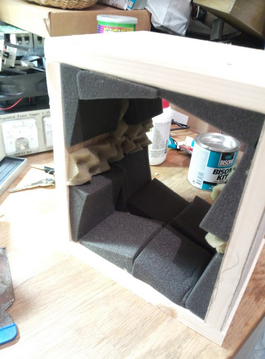

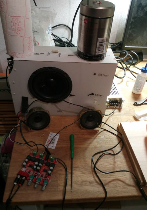

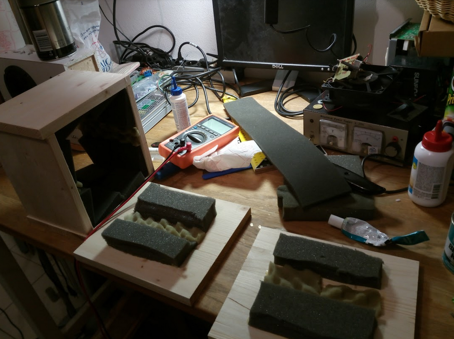

Και εδώ ένα ανυπόμονο demo..... όταν αφίχθη ο ενισχυτής.
Μετά την συγκόληση τα ηχοπορροφητικά ..... κράξτε ελεύθερα....:p:p:p

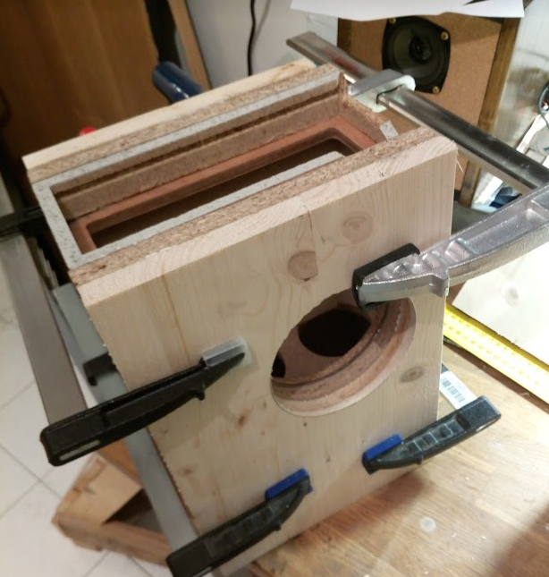

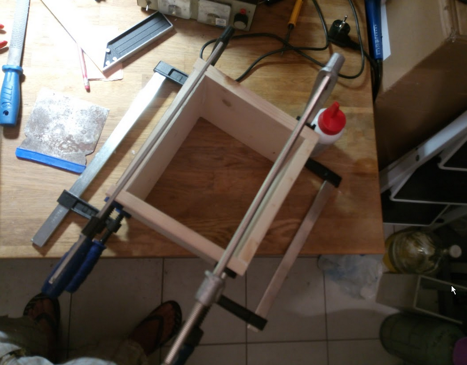

Τέλος, το κλείσιμο του κουτιού και σφίξιμο με τους υπερσφιχτήρες μου......:showingbiceps: Και ταυτόχρονα πανοραμική για τον Oldy.....:D

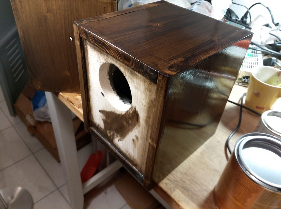

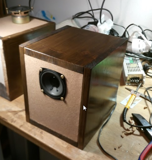

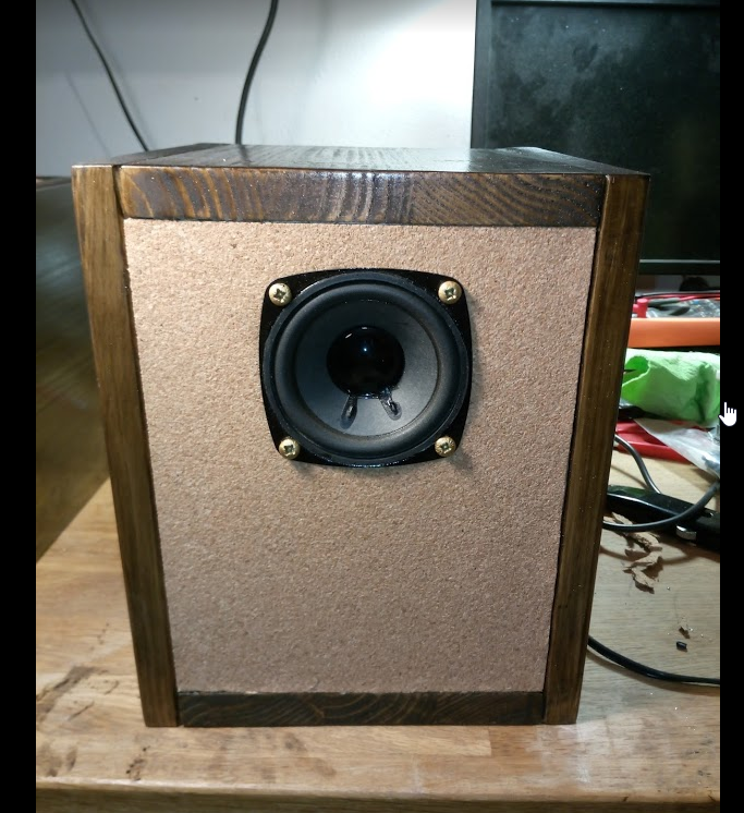

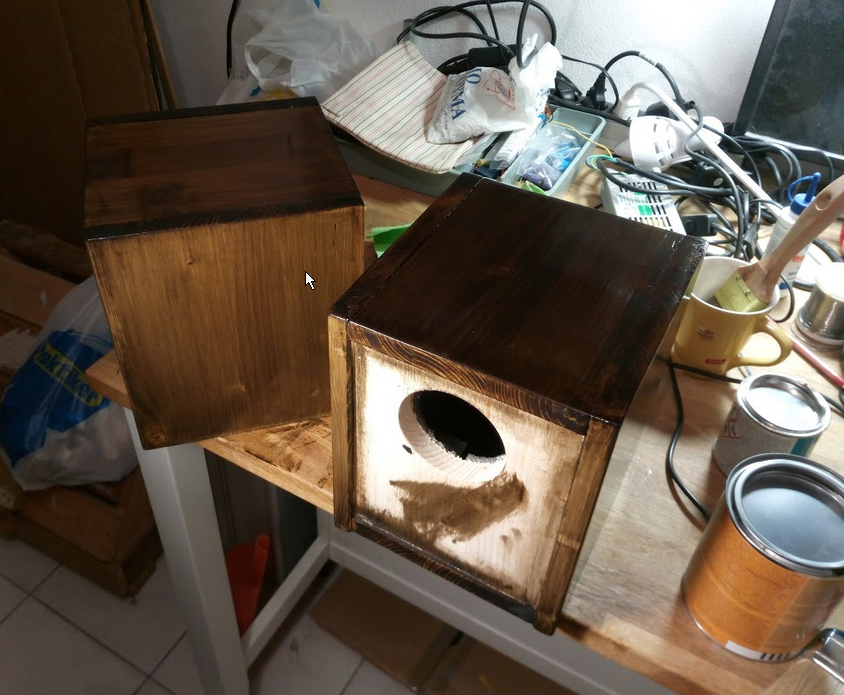

Ίσως το ποιο ακριβό πράγμα που αγόρασα αν θυμάμαι καλά πρέπει να ήταν το βερνίκι.
Και αυτό γιατί με άρεσε πολύ το χρώμα(είπαμε γούστα) και δεν υπήρχε σε μικρή συσκευασία. 13€.
Πάρτε και μια κοντινή μετά τα δύο χέρια. ΚΡΑΞΤΕ. :beach:
Και αυτή είναι η τελική απόχρωση. Δεν το σκούρυνα άλλο.
Εδώ εμπήκε και ο φελλός μπροστά.

Πολύ μου αρέσει η ανακύκλωση υλικών.
Θεωρώ ότι καλύτερο ένα μυαλό που σκέφτεται την αξιοποίηση παροπλισμένων αντικειμένων!
Συγκεκριμένα τώρα...
Αυτά τα υποτιθέμενα μεγάφωνα <<πλήρους φάσματος>> θέλουν ένα απλό κροσάρισμα ψηλά και την προσθήκη ενός μικρού μεγαφώνου υψηλών συχνοτήτων καθότι δεν ανεβαίνουν όσο χρειάζεται.

Έχεις απόλυτο δίκιο για τις υψηλές. Τουλάχιστον αυτό αποκόμισα αλλά είναι και λογικό χωρίς τουίτερ.

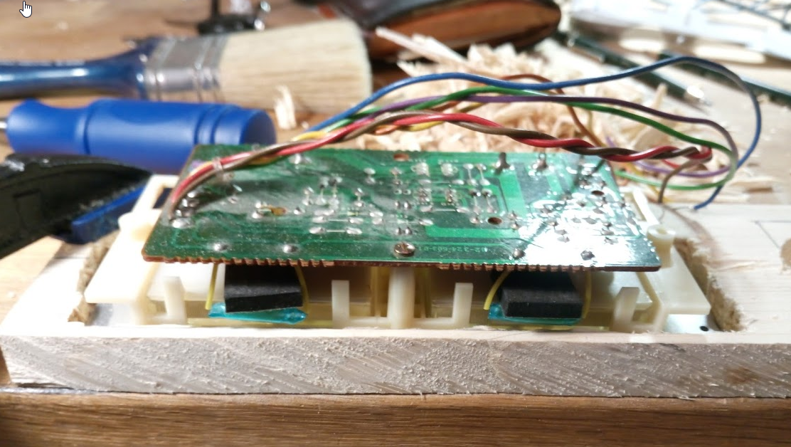

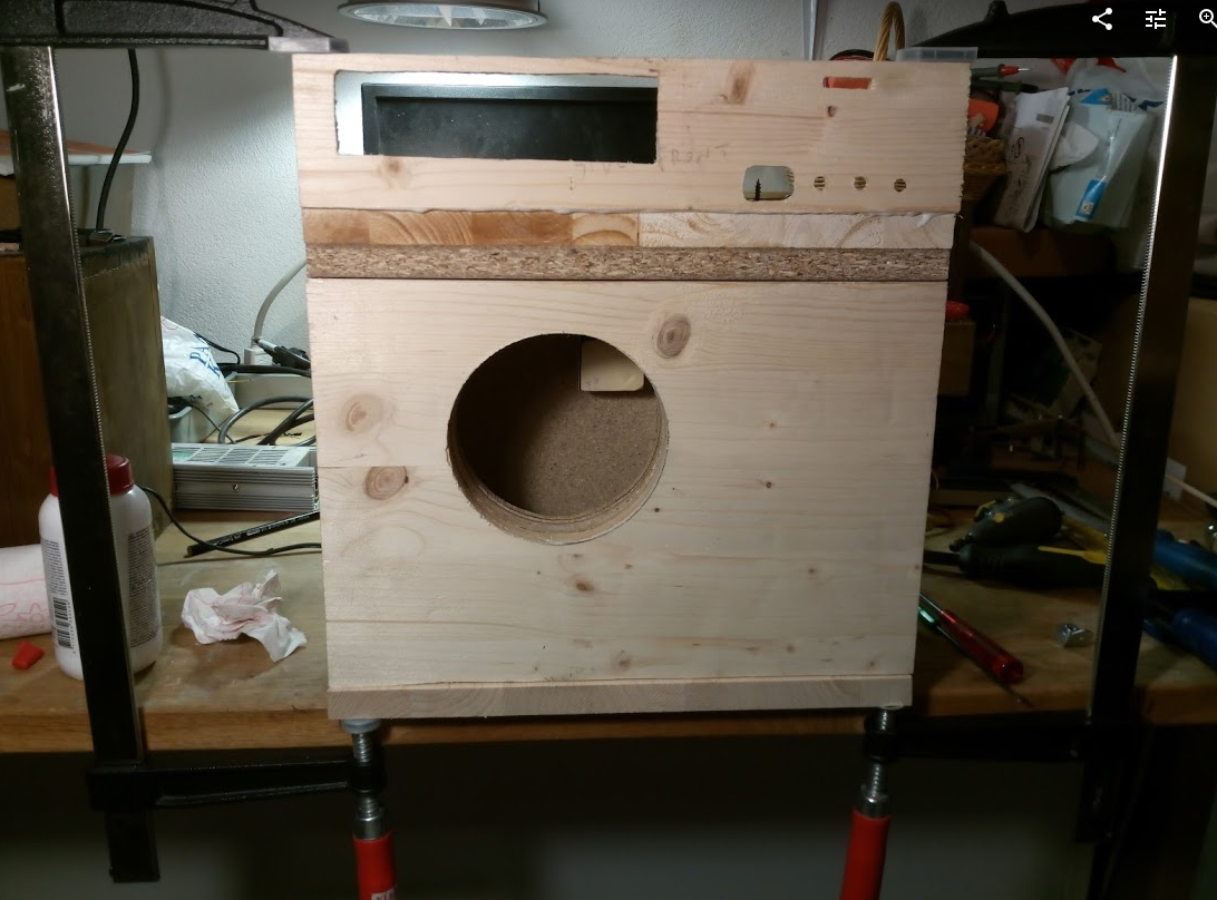

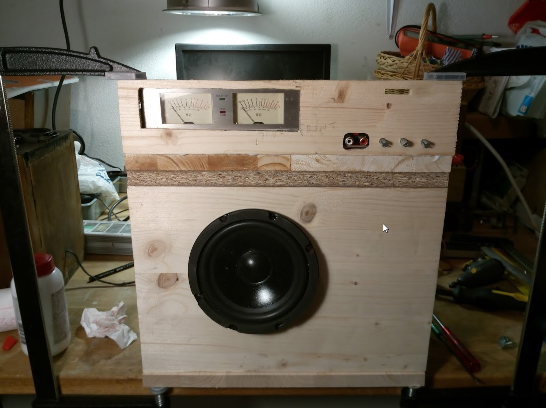

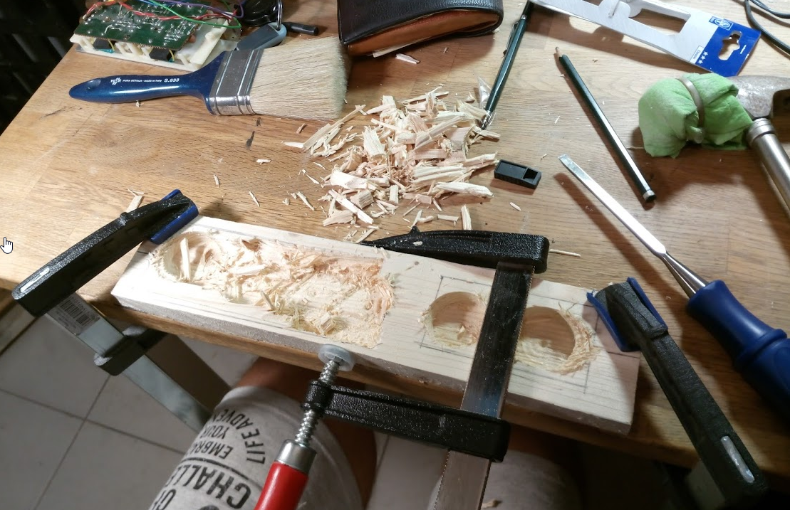

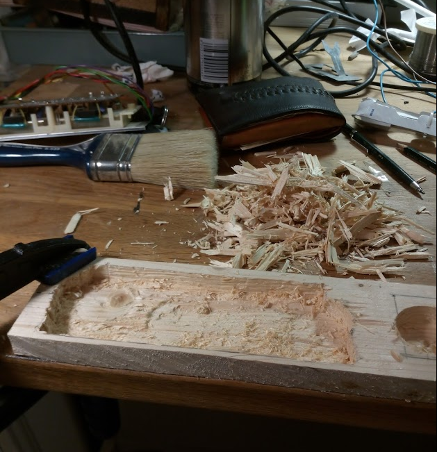

Το δυσκολότερο μέρος της κατασκευής ήταν η πρόσοψη που θα φιλοξενήσει VU meters, Control Panel, Input - Output.
1.110
1.173
Στην ξυλοδουλειά είμαι τσαπατσούλης και φαίνεται άλλωστε από το αποτέλεσμα.
Με το σκαρπέλο έσπασα 2 σημεία και κόλλαγα ξανά και ξανά....... όπως φαίνεται παραπάνω.

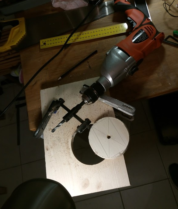

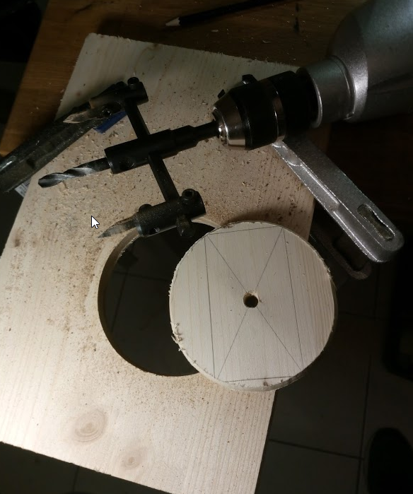

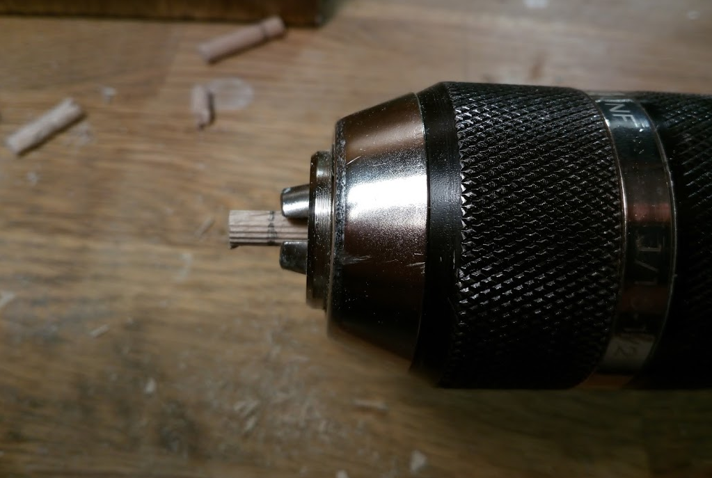

Κομμάτι καβίλιας που έγινε για το μπροστινό πάνελ:
Τόρνος χειρός.......:D
Και να τα πρώτα αποτελέσματα........ χωρίς να είναι κολλημένα.
Πρόχειρα βαλμένα ................
