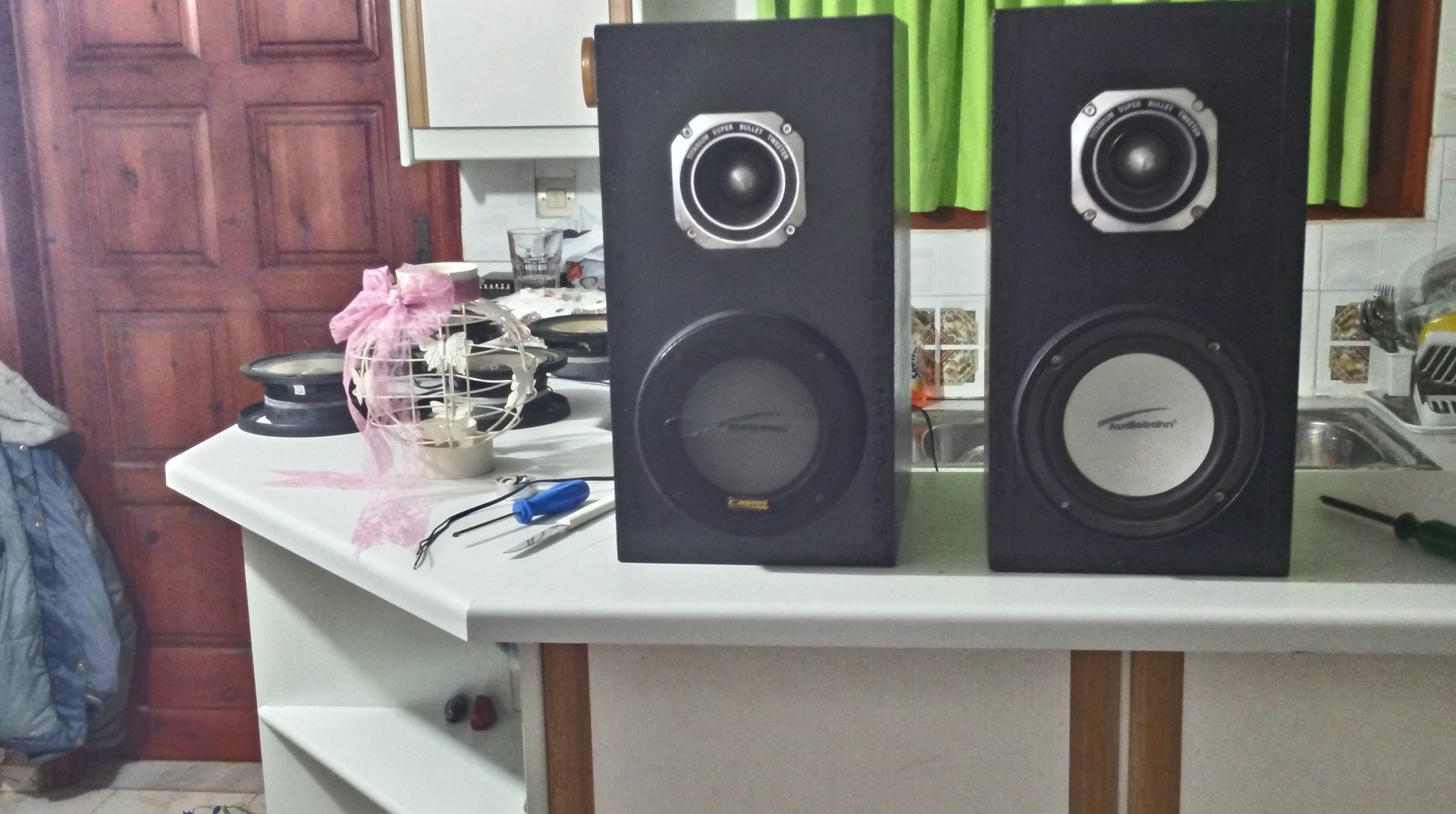

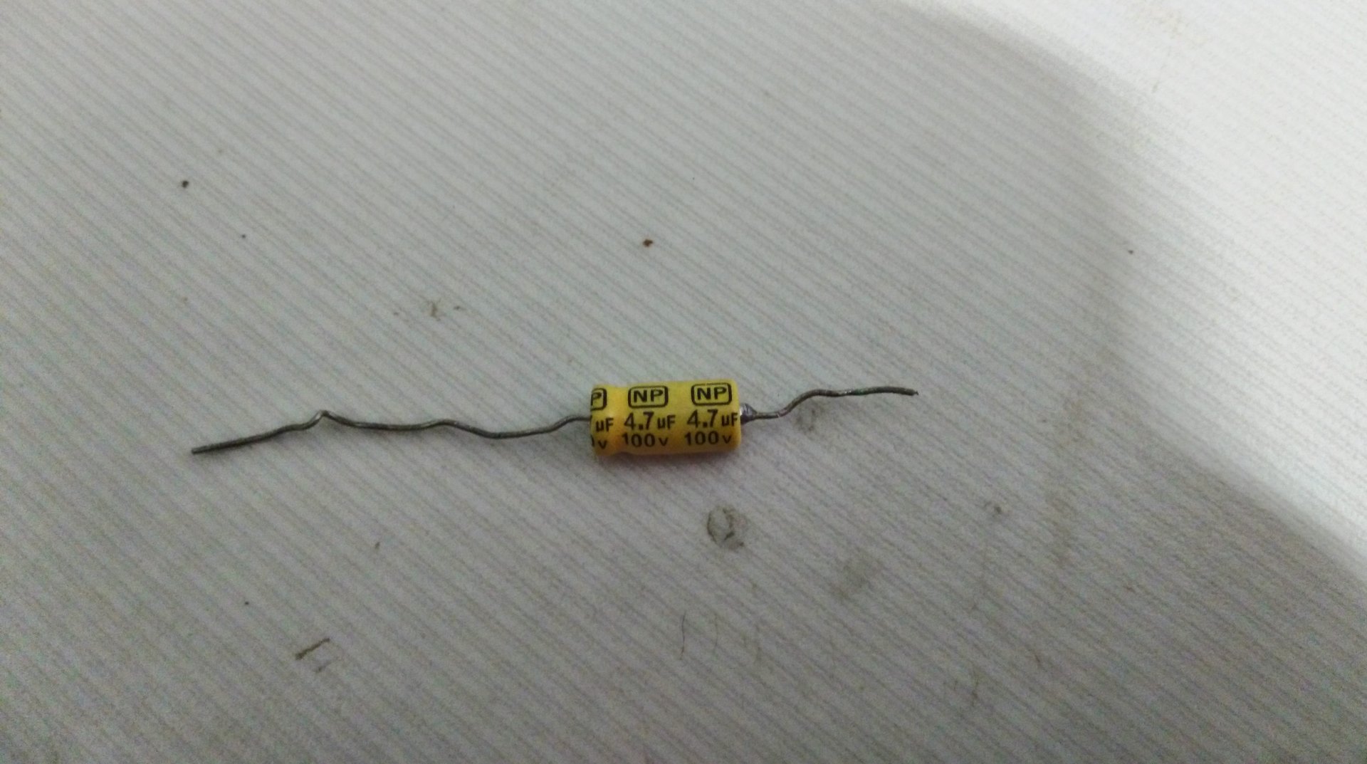

αυτο τι κανει?ηταν στις παλιες κολωνες στα ηχεια πανω View attachment 71100
Αυτό είναι πυκνωτής και αν ήταν συνδεδεμένο με κάποιο από τα μεγάφωνα των ηχείων σου εν σειρά μάλλον λειτουργούσε σαν crossover για κάποιο tweeter.
102
158
Ήταν πάνω στα mid woofer ο πυκνωτης αυτός . τα Tweeter ειχαν άλλο πυκνωτή και υπήρχε και crossover.Κατά την γνώμη σου χρειάζεται ο πυκνωτης αν υπάρχει crossover;
44
60
Αν πρόκειται να τα χρησιμοποιήσεις με άλλο κρος 3 δρόμων δεν χρειάζεσαι τίποτε παραπάνω. Αν τα χρησιμοποιήσεις ως είχαν τα ξανασυναρμολογείς ως είχαν (οι πυκνωτές είναι μέρος του κρος επί της ουσίας κι ας μην είναι πάνω στην πλακέτα). Αν σκέφτεσαι να αλλάξεις μεγάφωνα (διαφορετικής αντίστασης) το παλιό κρος και οι πυκνωτές πάνε στον κάδο γιατί αλλάζει η συχνότητα αποκοπής. Λεπτομέρειες για σχεδιασμό σωστού crossover δεν γνωρίζω, θα πρέπει να απευθυνθείς σε πιο έμπειρα μέλη του φόρουμ σε κατασκευές (τους λεγόμενους ντιουηδες :p)
