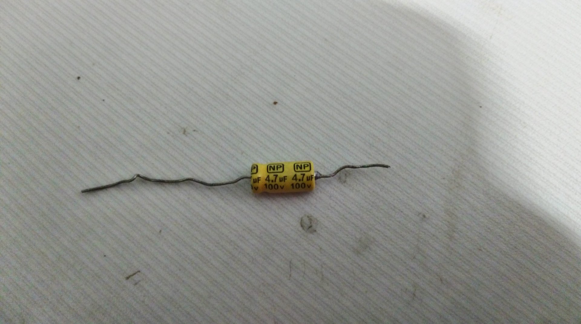

αυτο τι κανει?ηταν στις παλιες κολωνες στα ηχεια πανω View attachment 71100
Αυτό είναι πυκνωτής και αν ήταν συνδεδεμένο με κάποιο από τα μεγάφωνα των ηχείων σου εν σειρά μάλλον λειτουργούσε σαν crossover για κάποιο tweeter.
Ήταν πάνω στα mid woofer ο πυκνωτης αυτός . τα Tweeter ειχαν άλλο πυκνωτή και υπήρχε και crossover.Κατά την γνώμη σου χρειάζεται ο πυκνωτης αν υπάρχει crossover;
Αν πρόκειται να τα χρησιμοποιήσεις με άλλο κρος 3 δρόμων δεν χρειάζεσαι τίποτε παραπάνω. Αν τα χρησιμοποιήσεις ως είχαν τα ξανασυναρμολογείς ως είχαν (οι πυκνωτές είναι μέρος του κρος επί της ουσίας κι ας μην είναι πάνω στην πλακέτα). Αν σκέφτεσαι να αλλάξεις μεγάφωνα (διαφορετικής αντίστασης) το παλιό κρος και οι πυκνωτές πάνε στον κάδο γιατί αλλάζει η συχνότητα αποκοπής. Λεπτομέρειες για σχεδιασμό σωστού crossover δεν γνωρίζω, θα πρέπει να απευθυνθείς σε πιο έμπειρα μέλη του φόρουμ σε κατασκευές (τους λεγόμενους ντιουηδες :p)

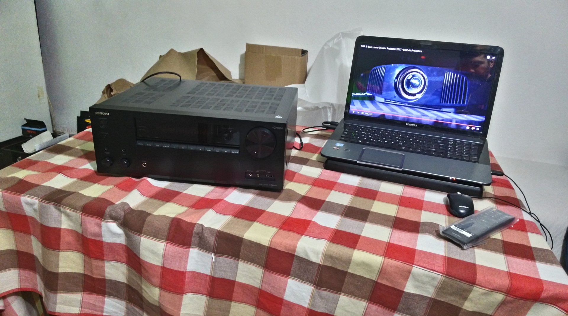

ξερει κανεις αν μπορω να περασω atmos απο pc συνδεμενο με avr?το pc υποστηριζει 7.1 και true hd απο οτι βλεπω

Αν βγάζει TrueHD και DTS-HD, περνάει Atmos και DTS:X.
DTSX, dolby digital,και τα άλλα τα περνάει atmos όχι...Μήπως θέλει κάποια ρυθμηση από το pc?

Θέλει διάβασμα το manual του ενισχυτή. :)
Αυτό διαβάζω τώρα, μαλλον ειναι η επιλογη pcm fixed Mode στις ρυθμησεις του avr που την είχα στο off.
