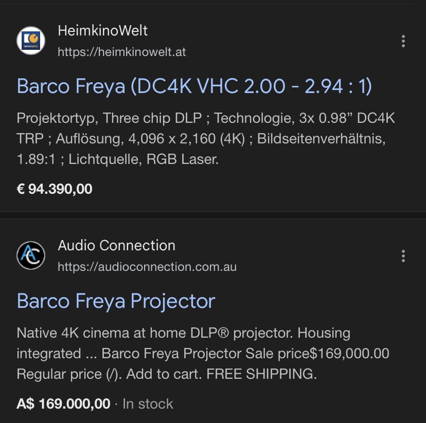

Οι προβολείς DLP Freya και Nerthus της Barco έχουν τριπλό DMD panel 4K με native ανάλυση 4096 x 2160 και επίσης οι Bragi και Balder με μονό DMD είναι native UHD 3840 x 2160 pixels.

O Freya είναι μια ιδιαίτερη περίπτωση Home Cinema projector που απευθύνεται σε ειδικό κοινό. Πέραν του native 4K τριπλού DMD panel διαθέτει επαγγελματικό media server που μπορεί να παίξει κρυπτογραφημένα αρχεία DCP (τα ίδια αρχεία που παίζουν οι κινηματογραφικές αίθουσες) με βάθος χρώματος 12 bit και data rate έως και 500 Mbps. Η ποιότητα προβολής αγγίζει την τελειότητα.

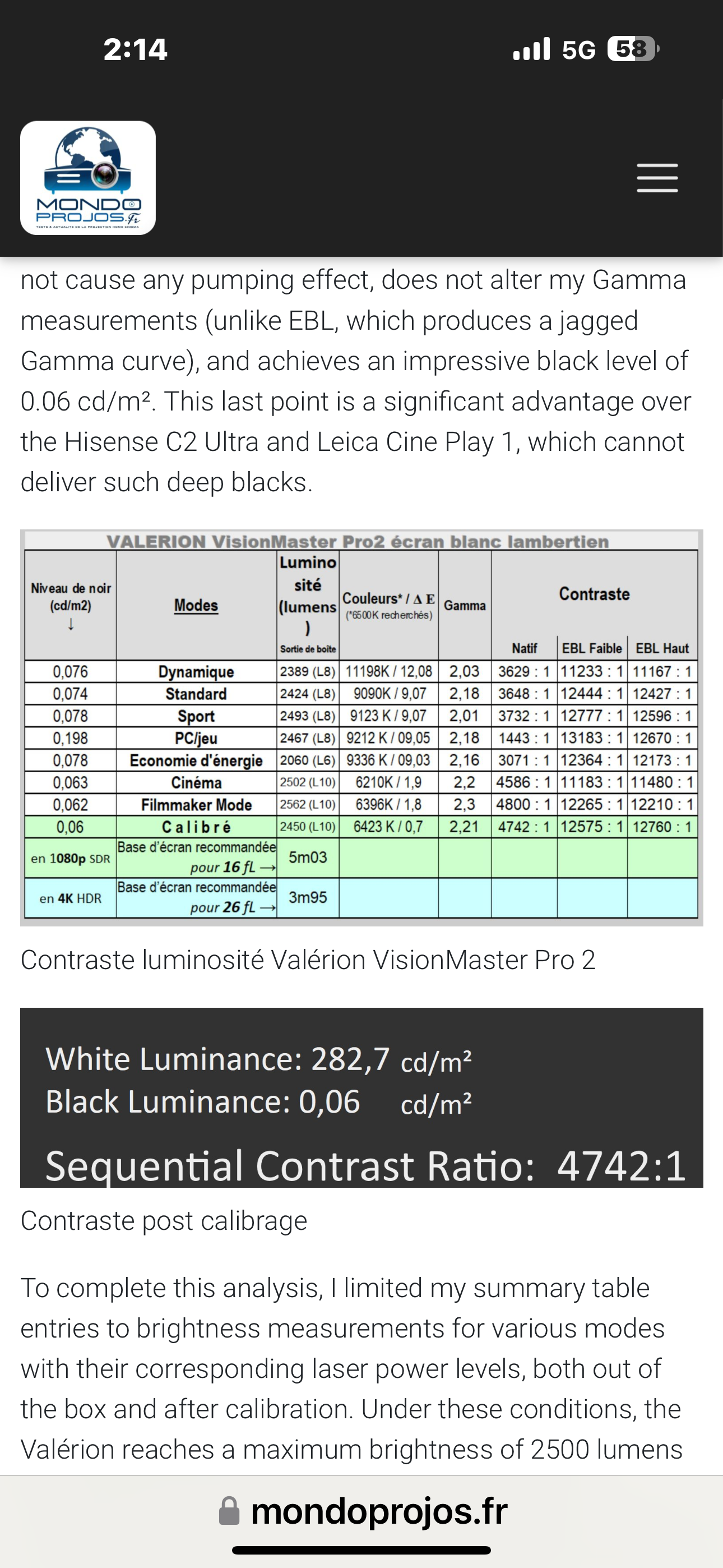

Βάσει μετρήσεων στα διάφορα σάιτ καλύπτει χρωματικό τρίγωνο ( the Valérion achieves slightly lower coverage at 97.44% of Rec.2020 and 98.4% of DCI-P3.) που καλύπτουν ελάχιστοι προβολείς σήμερα ανεξαρτήτως τιμής (εάν κάνω λάθος παρακαλώ διορθώστε με !!!).

Σχετικά με τiς μετρήσεις on/off contrast κρατάω μικρό καλάθι αν και αυτό που έχει μεγαλύτερη σημασία είναι οι μέτρηση ANSI contrast που σε ένα καλό DLP projector είναι της τάξης του 500:1. ενώ οι περισσότεροι LCD projectors με καλύτερο native contrast σε σύγκριση με τη τεχνολογία DLP είναι φτωχότεροι στις μετρήσεις ANSI.

Η κίνηση είναι κακή αλλά ο αλγόριθμος του f/ι είναι πολύ καλός .
Το κοντραστ τώρα ...είναι απλά ότι καλύτερο σε dlp έχω δει ...έχουν κάνει πολύ καλή δουλειά, δεν ξέρω ακόμη για το EBL γιατί πρέπει να ζήσεις μαζί του για να δεις εάν σε ενοχλεί .
Όμως ήδη τα modes είναι ήδη ένα είδος δυναμικού λέιζερ ντιμινγκ μη αντιληπτό γι'αυτό και στο άνω τεστ το συμπεριέλαβε ως native on off παρότι στη μέτρηση'' raw" δεν απείχε από τα συνήθη παρόμοιων υλοποιήσεων της τεχνολογίας .
Σαφώς και με το EBL μπορεί να απογειωθεί αλλά όπως ανέφερα δεν ξέρω το ποσό ενοχλητικό θα είναι.
