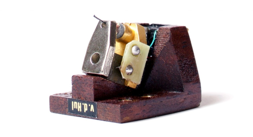

H κεφαλή κινητού πηνίου Crimson της van den Hul είναι αρκετά γνωστή από το ξύλινο σώμα της και τα χρυσά 24 καρατίων πηνία που φέρει.
Επιπλέον είναι γνωστή για το μαγνήτη σαμαρίου-κοβαλτίου και από το στέλεχος από βορίο. Τώρα έχουμε την νέα έκδοση της κεφαλής Crimson με την ονομασία Crimson Stradivarius μιας και το ξύλο της έχει λάκα από τα θρυλικά βιολιά του Antonio Stradivari. Η δημιουργία μιας τέτοιας κεφαλής με άγγιγμα Stradivarius δεν είναι εύκολη υπόθεση.
Η van den Hul εφαρμόζει τρεις ανεξάρτητες επιστρώσεις λάκας στην κεφαλή, που η κάθε μια χρειάζεται δύο μήνες για να στεγνώσει και να σκληρύνει. Έτσι κάθε Crimson Stradivarius απαιτεί έξι μήνες για να ολοκληρωθεί το λακαρισμά της.
Τα πλεονεκτήματα, σύμφωνα με την εταιρία, είναι ότι το εξωτερικά σκληρό σώμα «καταστρέφει» τα στάσιμα κύματα μέσα στα «μαλακό» κέλυφος. Παράλληλα η van den Hul βελτίωσε ακόμη περισσότερο την Crimson με καλύτερο διαχωρισμό καναλιών, μεγαλύτερη στάθμη εξόδου και μεγαλύτερα δυναμικά.
Κάθε Crimson Stradivarius είναι φτιαγμένη με το χέρι και κατόπιν παραγγελίας. Η κεφαλή είναι διαθέσιμη σε φυσικό ανοιχτό ή σκούρο ξύλο ή ακόμη και στο αρχικό της Crismson.

Van den Hul’s latest hand-built pick-up is called The Crimson and comes in a choice of natural light and dark wood finishes as well as a coloured [also wooden bodied] version. There’s a polycarbonate option too.
Although nudity is currently the trend for modern MCs, with generators exposed for all the world to see, The Crimson doesn’t quite go all the way and chooses to cover at least a little of its modesty. Still, most internals are visible – and breakable, if you’re ham-fisted.
The stick-on ‘v.d.Hul’ label isn’t quite what you’d hope for, cosmetically, on a cartridge of this price, and another disappointment is the stock vdH wooden box, which looks like something that would house a small set of tin soldiers back in the 1950s. Some might think this ‘quaint’, others will not.
The Crimson gives a claimed 0.65mV output which should be enough for all but the most anaemic of MC phono stages, and it uses gold coils, a samarium-cobalt magnet and a ‘VDH 1S’ stylus fitted to a boron cantilever. It comes with a free 200hr service check-up (for the original owner), should you want one, and the lead time is three weeks to build. We found it fiddly to install, quickly learning not to torque it into the headshell too tightly, thanks to a propensity of the threaded metal cartridge body inserts to detach themselves. [Getting them back in again is a faff that will likely prove a low point in your ownership experience.]
Another hurdle is the contemplation of the price of this product and the damage that a wobble of the hand could cause.

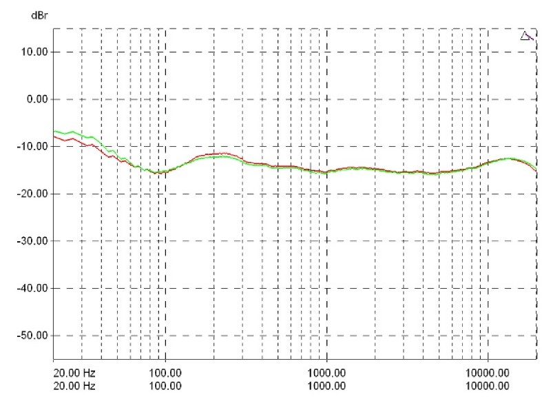

Αυτή είναι η απόκριση συχνότητας μιας τυχαίας καλής κεφαλής, και μάλιστα άριστα στημένης, με άριστο φόνο στειτζ και άψογες καλωδιώσεις, δηλαδή σε ιδανικές "εργαστηριακές" συνθήκες, που οι απλοί χρήστες (ακόμα και οι πολύ πλούσιοι) αδυνατούν να έχουν:
Είναι προφανές ότι μιλάμε για απόκριση στο ακουστό φάσμα με απόκλιση +-5 ντεσιμπέλ, και με βυθίσεις και εξάρσεις σε τυχαία (λέμε τώρα) τμήματα του φάσματος, που οδηγούν σε τυχαίες (λέμε τώρα) τονικές αλλοιώσεις.
Παρόμοια σχεδιαγράμματα απόκρισης συχνότητας, είναι διαθέσιμα στο δίκτυο για πολλές κεφαλές, φτηνές ή ακριβές, όπου βεβαίως υπάρχουν αξιόπιστες μετρήσεις πολύ πολύ χειρότερες από αυτήν που ανέβασα.
Και αναφέρω μόνο μια παράμετρο, που οδηγεί σε συγκεκριμένου τύπου τονικές αλλοιώσεις. Άλλες μετρήσιμες παράμετροι υπάρχουν πολλές, όπως και ανάλογες μετρήσεις.
Θα είχα μεγάλη περιέργεια να δω αντίστοιχη μέτρηση αυτής της κεφαλής που πραγματεύεται το θρεντ, με και χωρίς βερνίκι νυχιών, εεεε, σορρυ, βερνίκι Στραντιβάριους εννοούσα.

- τελικά αυτήν την ενέργεια από τα 20hz και κάτω , δεν την γλιτώνουμε παρά μόνο με subsonic filter . . . που στα διαφράγματα των χαμηλών βγαίνει σαν rumble
- κάπως ευφωνική δεν είναι η απόκριση που ανήρτησες ;
