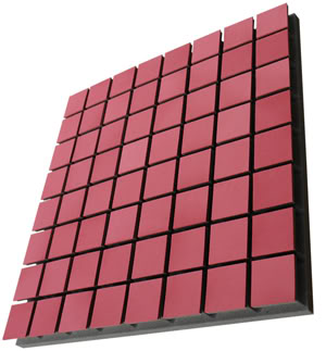

Vicoustic Square Tile
Ειδικά σχεδιασμένο πάνελ για απορρόφηση κυρίως μεσαίων και υψηλών συχνοτήτων. Τυποποιημένες διαστάσεις 60 Χ 60 για εύκολη τοποθέτηση σε ψευδοροφή. Είναι διαθέσιμο σε 3 διαφορετικά χρώματα.

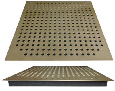

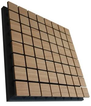

Vicoustic Flexi Wood A50
Ειδικά σχεδιασμένα πάνελ για βελτίωση της ακουστικής ενός χώρου.
Παρέχουν απορρόφηση και ανάκλαση στις μεσαίες και χαμηλομεσαίες συχνότητες, ενώ παράλληλα έχουν εντυπωσιακή εμφάνιση.
Η διπλή λειτουργία (απορρόφηση /ανάκλαση) τα κάνει ιδανικά για λύσεις σε απαιτητικούς χώρους όπου εκτός από την απορρόφηση και έλεγχο των ανακλάσεων, απαιτείται ταυτόχρονα και η διατήρηση της ζωντάνιας του ήχου. Αυτό το πετυχαίνουν συνδυάζοντας την απορροφητική βάση με μπροστινή επιφάνεια ξύλου.
Λειτουργούν σαν αντηχείο Helmholtz, για την περιοχή 200Hz and 2000Hz. Η συσκευασία περιλαμβάνει 8 μονάδες Wave Wood. Διαστάσεις κάθε πάνελ : 60 x 60 x 7,5 εκ.

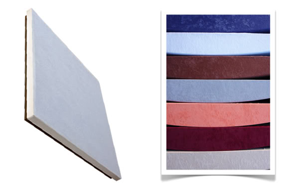

Vicoustic Cinema Round Premuim
Παρέχουν απορρόφηση (κυρίως στις μεσαίες και υψηλές συχνότητες) ελέγχοντας με τον καλύτερο τρόπο το χρόνο αντήχησης σε ένα χώρο. Εάν τοποθετηθούν σε απόσταση λίγων εκατοστών από έναν τοίχο αυξάνεται σημαντικά η απορρόφηση στις μεσαίες συχνότητες και βελτιώνεται η συμπεριφορά τους στις χαμηλές.
Έχουν σχήμα τετράγωνο και είναι καλυμμένα από ύφασμα.
Η συσκευασία περιλαμβάνει 8 μονάδες Cinema Round Premium.
Διαστάσεις κάθε πάνελ : 60 x 60 x 7,5 εκ. Υλικό κατασκευής: Acoustic Foam και ύφασμα. Εφαρμογές: Αίθουσες ακροάσεων, Στούντιο ηχογραφήσεων / πρόβας, Αίθουσες συνεδριάσεων, Αμφιθέατρα, Home Theaters, κτλ

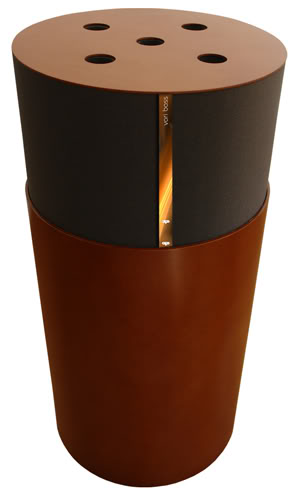

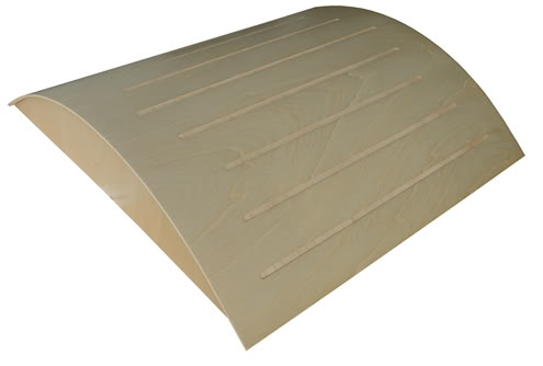

VARI BASS
Μπασοπαγίδα μεταβλητού συντονισμού. Η απορρόφηση των χαμηλών συχνοτήτων είναι ένα από τα πιο δύσκολα προβλήματα που αντιμετωπίζουμε σε έναν χώρο ηχοληψίας (Control room). Το Vari Bass της Vicoustic αποτελεί την ιδανική λύση για χώρους έως 22 τετραγωνικά μέτρα. Το Vari Bass είναι κατασκευασμένο από ξύλο και υψηλής πυκνότητας ακουστικό αφρό. Έχει την ικανότητα συντονισμού στην περιοχή 50Hz - 100 Hz. Αυτό επιτυγχάνεται με απλή περιστροφή του άνω ξύλινου μέρους της μπασοπαγίδας.
Η συσκευασία περιέχει 2 Vari Bass.

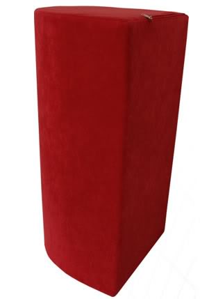

Mega Fusor Bass Trap
Ειδικά σχεδιασμένα ακουστικά πάνελ (τοποθέτηση στις γωνίες) για απορρόφηση στις χαμηλές συχνότητες. Περιορίζουν τα προβλήματα που προκύπτουν από τα στάσιμα κύματα όπως το γνώριμο “Boom” καθώς και το θόλωμα του ήχου. Συμπληρώνουν ιδανικά τη σειρά απορροφητικών Flexi Line. Η συσκευασία περιλαμβάνει 8 μονάδες Mega Fusor Bass Trap. Διαστάσεις κάθε πάνελ : 60 x 30 x 42 εκ. Υλικό κατασκευής: Acoustic Foam. Εφαρμογές: Αίθουσες ακροάσεων, Στούντιο ηχογραφήσεων / πρόβας, Αίθουσες συνεδριάσεων, Αμφιθέατρα, Home Theaters, κτλ.

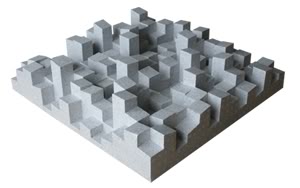

Multi Fusor DC2
Ειδικά σχεδιασμένα πάνελ για διάχυση των υψηλών συχνοτήτων. Τοποθετούνται στους τοίχους ή στην οροφή. Λειτουργούν διαχέοντας τον ήχο σε οριζόντιο και κατακόρυφο επίπεδο, με αποτέλεσμα λαμπρό και καθαρότερο άκουσμα (σε ομιλία και μουσική). Εύκολα στην τοποθέτηση, μπορούν να βαφούν (με υδρόχρωμα). Η συσκευασία περιλαμβάνει 6 μονάδες Multi Fusor DC2. Διαστάσεις κάθε πάνελ : 60 x 60 x 15 εκ. Υλικό κατασκευής: Expanded Polystyrene. Εφαρμογές: Αίθουσες ακροάσεων, Στούντιο ηχογραφήσεων / πρόβας, Αίθουσες συνεδριάσεων, Αμφιθέατρα, Home Theaters,

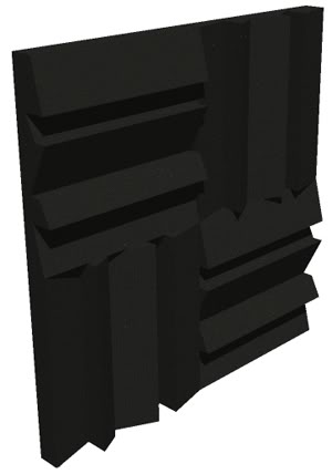

MixKit Pulsar
Κιτ που περιέχει 4 μπασοπαγίδες Mega Fusor και 8 απορροφητικά πάνελς Pulsar και αποτελεί ολοκληρωμένη λύση για διαχείριση ακουστικής σε δωμάτια μικρότερα από 6 τετραγωνικά μέτρα. Χρησιμοποιώντας τα είτε σα μονάδες είτε σε συνδυασμό, τα Pulsar παρέχουν άριστα χαρακτηριστικά απορρόφησης, καθώς και ένα μεγάλο ποσοστό διάχυσης. Οι διαστάσεις του κάθε πάνελ είναι 60 Χ 60 Χ 5.7 εκατοστά.

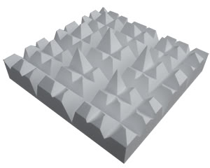

Super Kit MD55 Light
Ειδικά σχεδιασμένα πάνελ για βελτίωση της ακουστικής ενός χώρου. Παρέχουν απορρόφηση και διάχυση (κυρίως στις υψηλές συχνότητες). Ιδανικά για μικρές και μεγάλες επιφάνειες. Τοποθετούνται εύκολα στους τοίχους ή στην οροφή μεμονωμένα ή σε σχηματισμό. Η συσκευασία περιλαμβάνει 32 μονάδες MD55. Διαστάσεις κάθε πάνελ : 30 x 30 x 5,7 εκ. Υλικό κατασκευής: Acoustic Foam. Εφαρμογές: Αίθουσες ακροάσεων, Στούντιο ηχογραφήσεων / πρόβας, Αίθουσες συνεδριάσεων, Αμφιθέατρα, Home Theaters, κτλ.

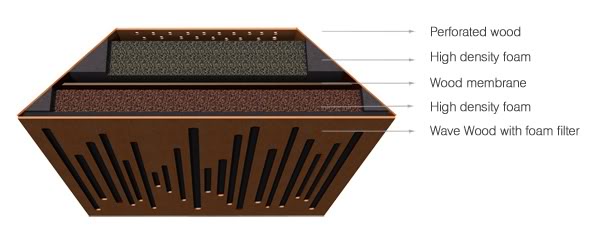

Wave Wood
Ειδικά σχεδιασμένα πάνελ για βελτίωση της ακουστικής ενός χώρου. Παρέχουν απορρόφηση και ανάκλαση στις μεσαίες και υψηλές συχνότητες. Η διπλή λειτουργία (απορρόφηση/ανάκλαση) τα κάνει ιδανικά για λύσεις σε απαιτητικούς χώρους όπου εκτός από την απορρόφηση και έλεγχο των ανακλάσεων, απαιτείται ταυτόχρονα και η διατήρηση της ζωντάνιας του ήχου. Αυτό το πετυχαίνουν συνδυάζοντας την απορροφητική βάση με την επικάλυψη ξύλου. Ο σχεδιασμός περιλαμβάνει επίσης ακανόνιστες εγκοπές για καλύτερη ανάκλαση, ενώ παράλληλα η εμφάνιση είναι εντυπωσιακή. Η συσκευασία περιλαμβάνει 10 μονάδες Wave Wood. Διαστάσεις κάθε πάνελ : 60 x 60 x 5,8 εκ. Υλικό κατασκευής: Ξύλο και Acoustic Foam.

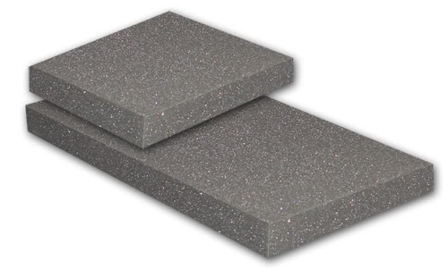

Vifoam
Vifoam offers both absorption and simplicity. Mostly used in the construction of buildings and suspended ceilings, it provides an excellent replacement for mineral wool in cases where health and safety are paramount.

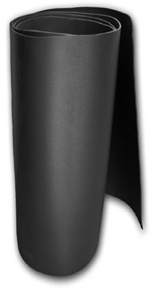

Rubber Strip
The Rubber Strip is a complementary acoustic product mainly designed for isolating joints around windows and doors. It� the ideal solution for construction projects, assuring effective isolation against airborne and structural noise.
