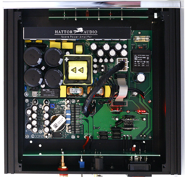

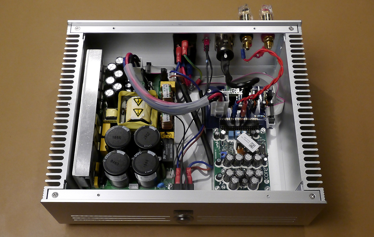

Παραδείγματος χάριν,οι παρακάτω υλοποιήσεις δεν λογαριάζονται ΄΄ίσα και όμοια΄΄ δομημένες...(Προτιμότερη η κορυφαία)
Apollon monoblocks
Hattor NC500
Nord NC500 - Απορριπτέα
