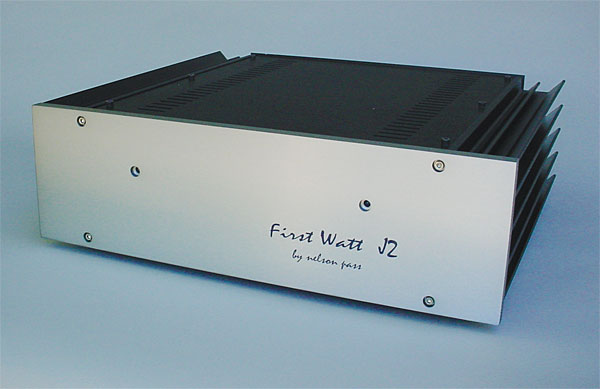

" I have been building power amplifiers for over forty years now....
Του Nelson Pass
Από το PDF του εικονιζόμενου ενισχυτή....
... οι first watt και όλοι οι μικροί ενισχυτες ταξης Α του Pass προορίζονται για ηχεια μεγάλης εμπεδησης και ευαισθησίας και οχι για τα μέσα σε χαρακτηριστικα ηχεία της αγοράς. Δείτε τα ηχεια που χρησιμοποιεί ο ιδιος για τους "επιτραπεζιους" ενισχυτές του ...
