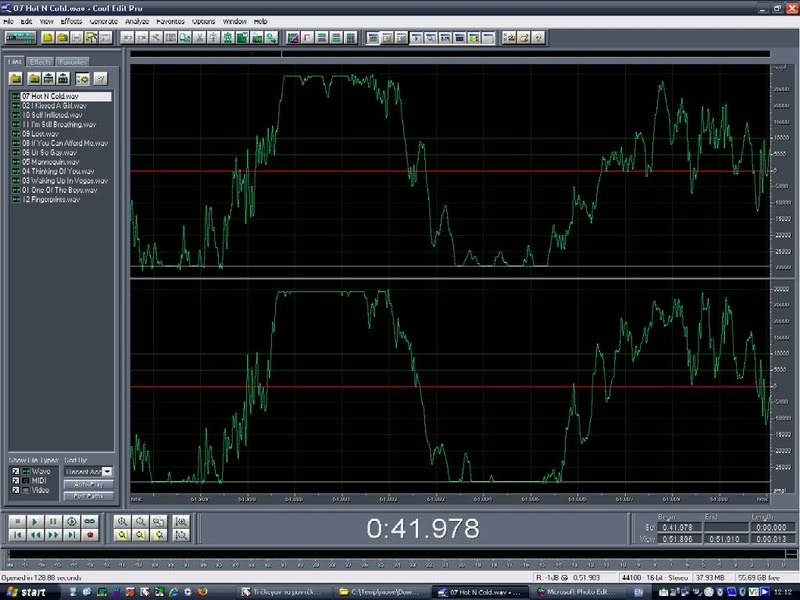

Για να καταλάβεις πόσο χάλια είναι όλες οι νέες παραγωγές των CD δες τις δύο παρακάτω εικόνες.
Είναι η ίδια κυματομορφή που έχει προκύψει από digital extraction. Απλώς στην δεύτερη εικόνα είναι «ανοιγμένος» ο οριζόντιος άξονας του χρόνου και φαίνεται πεντακάθαρα πόσο ψαλιδισμένες είναι οι κορυφές και πόσο παραμορφωμένη είναι η κυματομορφή.
Οταν λοιπόν έχουμε τόσο χάλια εγγραφές είναι αστείο να συζητάμε αν ακούγονται καλύτερα τα CD ή SACD ή τα FLAC ή ta MP3
Είναι τόσο χάλια το υλικό που έχουμε που όποιο format και να επιλέξουμε δεν παίζει κανένα απολύτως ρόλο.
