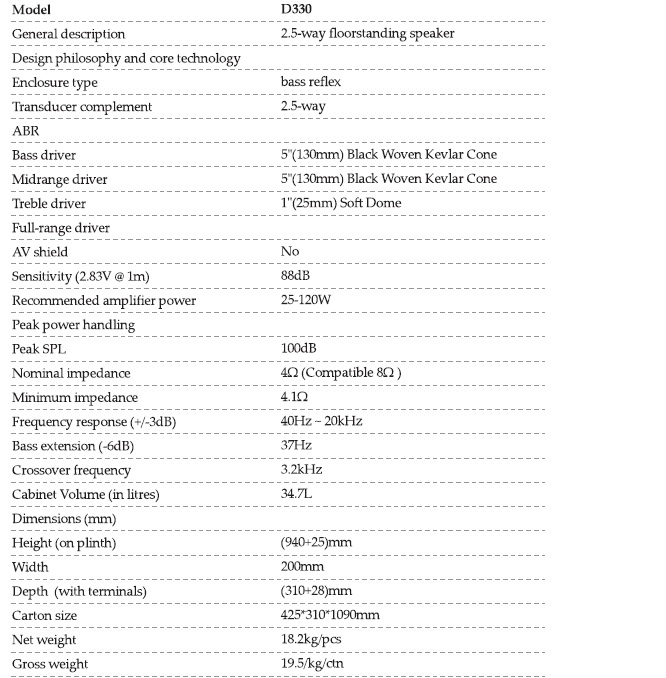

Καλησπέρα σε όλους!Εχω τον Marantz SR4021,Ψάχβω για ηχεία και μου άρεσαν πολύ αυτά
Wharfedale D330
αλλά σε όλα τα site εκτός της εταιρίας τα δίνει ως Nominal impedance 4 ohms,μήπως τα έχει κάποιος και ξέρει τι γίνεται για νa με ενημερώσει?
Ευχαριστώ
958
2.426
H επισημη ιστοσελιδα 8Ω compatible λεει. 4ΩΜ ειναι.
Type 2.5-way floorstanders
Sensitivity 88dB
Max power 25-120W
Frequency response 40Hz – 20kHz
Dimensions (hwd) 94(+2.5) x 20 x 31(+2.8)cm
Weight 18.2kg
Απο το pdf της εταιριας.

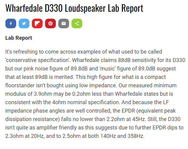

Μετά από ένα review που βρήκα για τα ηχεία σου κοίταξε λίγο αυτό..
επειδή κατεβαίνουν πολύ χαμηλά τα συγκεκριμένα ίσως ο ενισχυτής να μην είναι ο κατάλληλος να τα οδηγήσει άνετα γιατί φτιάνει μέχρι τα 6ohm

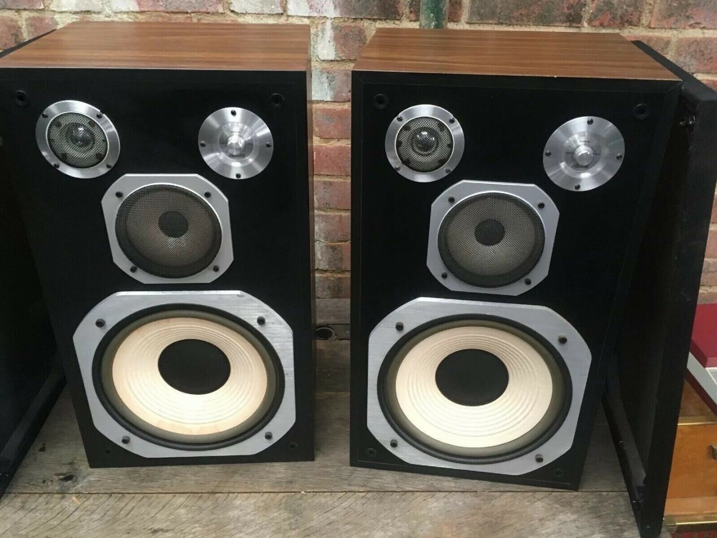

Aυτα είναι ηχεία από την εποχή που πολλοί άκουγαν μουσική με τα ματιά....:)
