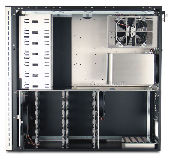

Δυο εικόνες από το εσωτερικό του, από τα πλάγια και μια σύντομη περιγραφή του.
Στην πρώτη είναι το κουτί άδειο εντελώς. Η φάτσα του, όπως είναι στην εικόνα, είναι αριστερά. Το κουτί χωρίζεται σε δυο μέρη, κατακόρυφα, στο πάνω και στο κάτω, που τα διαχωρίζει ένα οριζόντιο αλουμινένιο διάφραγμα. Το πάνω μέρος δέχεται τη μητρική και μπροστά στη φάτσα του τις συσκευές των 5.5" (DVD-ROM, CD-R κλπ.). Στο κάτω μέρος τοποθετούνται οι σκληροί δίσκοι και τα τροφοδοτικά. Πάνω δεξιά φαίνεται ένας από τους ανεμιστήρες του (έχει 4 ενσωματωμένους), ο οποίος παρέχει έξτρα αέρα ψύξης για τη μητρική, τις κάρτες της και την GPU. Ακριβώς από κάτω του, προσαρμοσμένος στο πίσω μέρος του κουτιού, είναι ο δεύτερος, που παίζει ρόλο εξαεριστήρα, ενώ στην ίδια ευθεία υπάρχει το πλάγιο τοίχωμα ενός αφαιρούμενου αλουμινένιου αεραγωγού, ώστε να διοχετεύεται σωστά ο αέρας από το κουτί προς τον εξαεριστήρα. Στο κάτω μέρος και αριστερά είναι ο άλλος μεγάλος ανεμιστήρας, που χρησιμεύει για τη ψύξη της συστάδας των σκληρών δίσκων. Αυτοί τοποθετούνται στα δυο κατακόρυφα φατνία, κάθε ένα από τα οποία δέχεται μέχρι και 6 σκληρούς των 3.5", σύνολο 12. Οι σκληροί μπαίνουν συρταρωτά, αφού στο πλαϊ τους βιδωθούν οι ειδικές βίδες S-U02 του κατασκευαστή, που παρέχονται μαζί με το κουτί. Πίσω ακριβώς από τη συστάδα των σκληρών δίσκων, πάντα στο κάτω μέρος είναι ο δεύτερος μικρότερος ανεμιστήρας, που δουλεύει εν σειρά με τον πρώτο, ώστε να αυξάνεται η ροή του αέρα και να παρέχεται ψύξη στο τροφοδοτικό (ή στα τροφοδοτικά).
Τα πλαϊνά καπάκια του κουτιού τοποθοτούνται συρταρωτά και ασφαλίζονται με ένα έξυπνο τρόπο, που θυμίζει δόντι καστάνιας στο πάνω μέρος. Η όλη κατασκευή είναι αυτό που λένε tool-less, ανεξάρτητα αν τα εργαλεία είναι αναγκαία για μια εξειδικευμένη συναρμολόγηση.
