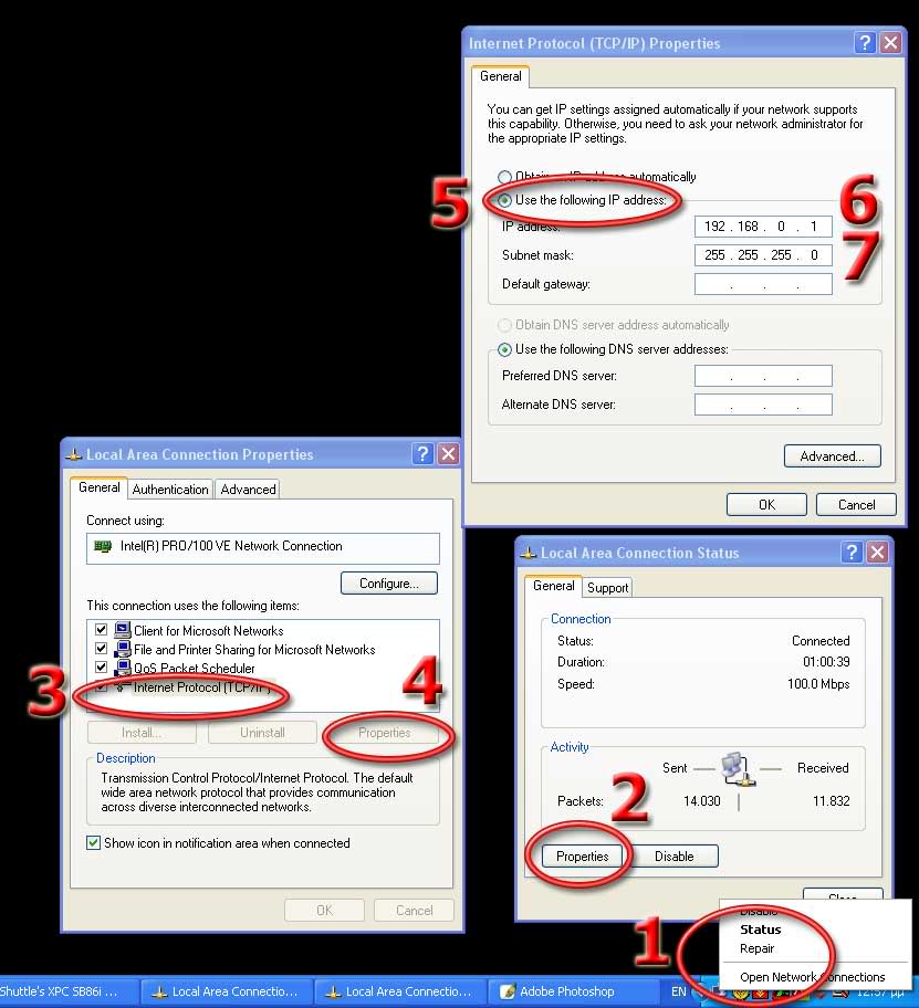

Θα ξεκινήσουμε πρώτα ρυθμίζοντας τις IP των δύο μηχανημάτων (συνήθως είναι σαν default στην αυτόματη λήψη IP από κάποιον server και επειδή εδώ κάτι τέτοιο δεν ισχύει θα τις ορίσουμε εμείς.Η παρακάτω εικόνα θα σου δείξει τα βήματα :
(1)Ξεκινάμε ανοίγοντας τις ιδιότητες του δικτύου με δεξί κλικ (επιλογή Status)
(2)Επιλέγουμε στο παράθυρο που εμφανίζεται το κουμπί Properties
(3)Στο Επόμενο παράθυρο που εμφανίζεται επιλέγουμε το : Internte Protocol (TCP/IP)
(4)Πιέζουμε το κουμπί Properties
(5)Εμφανίζεται ένα νέο παράθυρο και επιλέγουμε : Use the following IP address
(6)Στο κουτάκι IP address ορίζουμε την IP μας (για τοπικά δίκτυα ορίζουμε την 192.168.0.1 στο ένα μηχανάκι και την 192.168.0.2 στο άλλο μηχανάκι (δεν έχει σημασία ποια σε ποιο).
(7)Στο Subnet Mask ορίζουμε την τιμή 255.255.255.0 (αυτή η τιμή δίνει την δυνατότητα στο μηχανάκι μας να δει έως και 254 άλλα μηχανάκια στο ίδιο τοπικό δίκτυο)
Ως εδώ έχουμε δώσει τις "ταυτότητες" στα μηχανάκια για να μπορούν να ξέρουν πιο καλούνε....

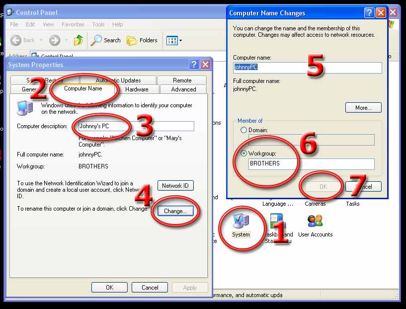

Τώρα σειρά έχει να τα ταξινομήσουμε σε μια ομάδα εργασίας (Workgroup).
Ανοίγουμε το Control Panel
Η παρακάτω εικόνα είναι ο οδηγός μας :
(1) Επιλέγουμε System
(2)Στο παράθυρο που εμφανίζεται επιλέγουμε Computer Name
(3)Σε αυτό το κουτάκι μπορούμε να ορίσουμε το όνομα του υπολογιστή μας.
(4)Τώρα θα πάμε να ορίσουμε το όνομα του υπολογιστή μας στο τοπικό δίκτυο καθώς και το όνομα της ομάδας εργασίας.Πιέζουμε το κουμπί Change
(5)Εμφανίζεται ένα νέο παράθυρο.Στο κουτάκι Computer name πληκτρολογούμε το όνομα με το οποίο θα εμφανίζεται ο υπολογιστής μας στο τοπικό δίκτυο.
(6)Στο κουτάκι Workgroup πληκτρολογούμε το όνομα της ομάδας εργασίας (δεν έχει σημασία τι όνομα θα δώσουμε - μπορούμε να ορίσουμε ότι θέλουμε - ΠΡΟΣΟΧΗ ΠΡΕΠΕΙ ΤΟ ΟΝΟΜΑ ΤΟΥ WORKGROUP ΝΑ ΕΙΝΑΙ ΤΟ ΙΔΙΟ ΣΕ ΟΛΟΥΣ ΤΟΥΣ ΥΠΟΛΟΓΙΣΤΕΣ ΤΟΥ ΤΟΠΙΚΟΥ ΔΙΚΤΥΟΥ)
(7)Πιέζουμε το κουμπί OK είμαστε ένα βήμα πριν το τέλος.Ο υπολογιστής θα μας ζητήσει να κάνει επανεκκίνηση.Την δεχόμαστε.

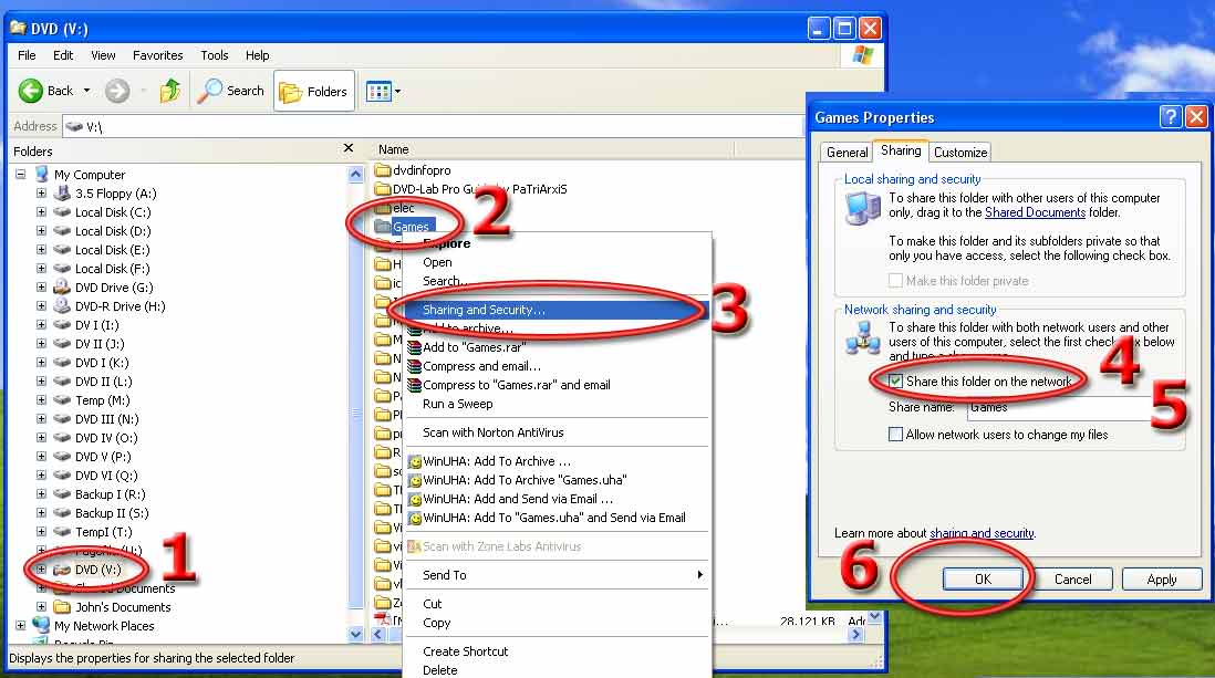

Στη συνέχεια θα πρέπει να "μοιράσουμε" τους δίσκους , φακέλους , αρχεία που θα θέλουμε να είναι διαθέσιμα στους υπόλοιπους χρήστες του δικτύου.
Ακολουθεί η παρακάτω εικόνα οδηγός
Ανοίγουμε τον Explorer και επιλέγουμε τον δίσκο που θέλουμε να μοιράσουμε.Στο συγκεκριμένο παράδειγμα θα μοιράσουμε ένα φάκελο από τον δίσκο DVD (V:).
(1)Επιλέγουμε τον δίσκο που υπάρχει ο φάκελος
(2)Πηγαίνουμε πάνω στο φάκελο και πιέζουμε το δεξί πλήκτρο.Εμφανίζεται ένα κατάλογος με επιλογές
(3)Επιλέγουμε Sharing and Security...
(4)Εμφανίζεται ένα νέο πράθυρο.Εκεί τικάρουμε το Share this folder on the network
(5)Αν θέλουμε μπορούμε να αλλάξουμε και την ονομασία με την οποία θα που θα βλέπουν οι υπόλοιποι χρήστες τον φάκελο.
(6)Τέλος πιέζουμε το κουμπί OK.
Με αυτά τα βήματα ο φάκελός μας πλέον είναι διαθέσιμος και στα υπόλοιπα μέλη του δικτύου.
