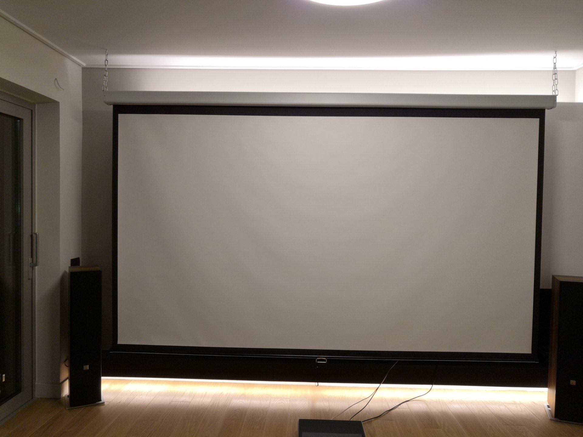

Καλησπερα σε ολους!
Προσφατα εκανα μια αγορα που περιμενα πολυ καιρο, που δεν ειναι κατι αλλο απο τον προτζεκτορα του τιτλου.
Το προβλημα ομως ερχεται στο θεμα επιλογης πανιου οπου λογω χαμηλου budget επελεξα ενα brateck 135" 16:9 χειροκινητο.

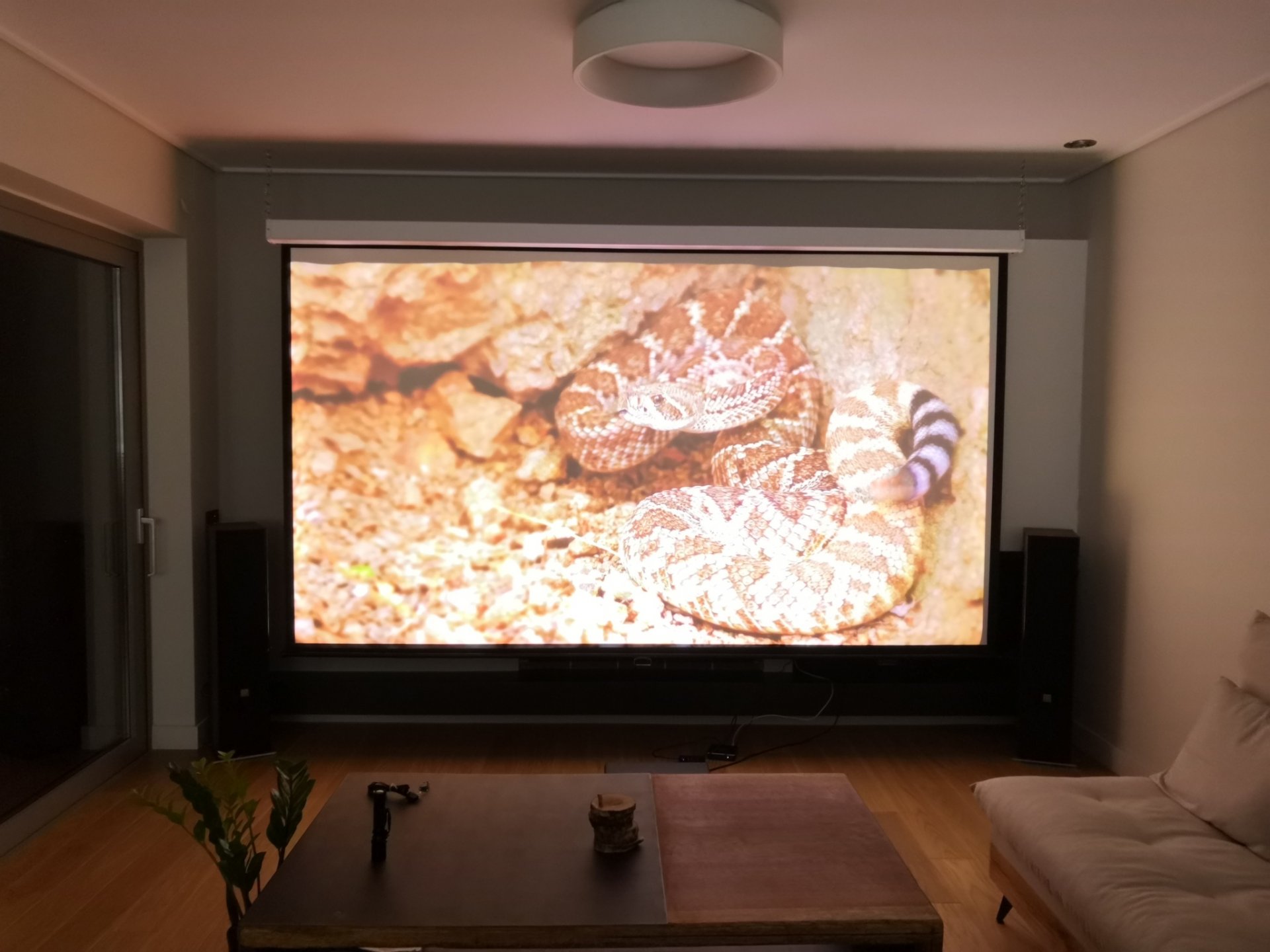

Απο οταν το παρελαβα ομως εκανε ζαρες σε μεγαλο βαθμο οπως βλεπετε στις φωτογραφιες το οποιο φυσικα στο βιντεο ειναι πολυ χειροτερο.
Προς τιμην του το καταστημα δεχτηκε πισω το πανι και μου δινει επιλογη αγορας νεου, αγορας αλλου ή επιστροφης χρηματων.
Θα ηθελα να εχω την πολυτιμη γνωμη σας στο παραπανω θεμα.
1) Θα αξιζε να δοκιμαζα παλι το ιδιο μηπως αυτο που ειχα ηταν ελλατωματικο? (πως σας φαινεται αυτο στην φωτογραφια?)
2) Θα αξιζε να δοκιμαζα το ιδιο σε ηλεκτροκινητο μηπως εχει καλυτερα στηριγματα εσωτερικα και αρα ομοιομορφες δυναμεις αρα λιγοτερες ζαρες/παραμορφωσεις πανιου?
3) Επειση ειναι ultra short throw και επηρεαζεται ευκολα απο ατελειες του πανιου και επειδη ειναι 135'' το πανι, μηπως δεν θα βγαλω ακρη και πρεπει να παω σε πιο ακριβο τυπου tab tension?

Αυτές οι ζάρες δείχνουν να προέρχονται απο κάμψη του πλαισίου στο κέντρο. Δεν νομίζω να αλλάξει κάτι ούτε με ηλεκτρικό ούτε με άλλο, η οθόνη είναι πολύ μεγάλη.
Κατ' αρχήν θα κρατούσα την υπάρχουσα και θα πρόσθετα αλυσίδα στη μέση για να δω αν διορθώνεται.
Ή ακόμα καλύτερα, θα έπαιρνα σταθερή να ησυχάσω. :p

Το πρόβλημα που αντιμετωπιζεις έχει να κάνει με τον τρόπο προβολής, λόγω της καθετοτητας της προβολής την ελάχιστη τσάκιση θα την δεις ως τεράστια.
Προφανως ένα καλύτερο πανί ποιοτικά θα είναι καλύτερο ως προς τις ζάρες αλλά κανεις δεν σου εγγυάται πως θα παραμείνει ετσι, προτείνω μόνο σταθερό για την φύση του προτζεκτορ που επέλεξες.

Νομίζω , με βάση το πως έχουν δημιουργηθεί οι ζάρες ότι το βάρος το θέλει στις άκρες...
[DOUBLEPOST=1561216257][/DOUBLEPOST]Είναι μεγάλο το πανί γιαυτο και εκανε ζάρες.
Σταθερό η με προεντατηρες είναι η λύση .
Ισως και ένα ακριβότερο άρα καλύτερο πανί να είναι αρκετό.

Θέλει λίγο σήκωμα το κέντρο του πλαισίου. Δεν ήμουν κατανοητός;

Θα συμφωνήσω με τον Δημήτρη. Μεγάλες οθόνες έχουν πρόβλημα καμψης παλισίου στην μέση και θέλει ή καλύτερα επιβάλλετε ενίσχυση.
Ουσιαστικά έχει κάνει καμπύλη το ρόλο εσωτερικά της θήκης ,καλύμματος ....σωστά ?

Η οθόνη κρέμεται από το ταβάνι με δύο αλυσίδες στις άκρες, και λόγο μεγέθους κάνει κοιλιά. Μία τρίτη αλυσίδα στο κέντρο πιθανότατα θα έλυνε το πρόβλημα.

.... επίσης όλες μα όλες οι χειροκίνητες οθόνες προβολής, όσο καλές και εαν είναι, λόγω ότι ακείτε δύναμη σε ένα μόνο σημείο, και αυτό είναι το κέντρο, αυτό το τύπου ¨V¨ δεν θα αργήσει να έρθει.
Δεν κάνει κοιλιά η θήκη αλλά ο άξονας που είναι ρολαρισμενο το πανί.
Δεν είναι εύκολο να φτιαχτεί αυτό.

Εμένα είναι 106" χειροκίνητη και το πρόβλημα το εμφάνισε νωρίς.

Αρα το γεγονος οτι ειναι μεγαλο + βαρυ σε συνδυασμο με το οτι η στηριξη του ειναι "λιγη" απο τις δυο ακρες ειναι αρκετο για να κανει ζαρες.
Και αν δεν κανει απ την αρχη θα κανει αργοτερα.
Εδω να σημειωσω οτι ετσι ερχεται με δυο βασεις στις ακρες και θα χρειαζοταν καποια ιδιαιτερη πατεντα για να μπει στηριγμα στη μεση.
Σε μενα βεβαια το θεμα ειναι κιολας οτι ειναι short throw και η παραμικρη "ανωμαλια" του πανιου φαινεται και με το παραπανω.
Εν τω μεταξυ απο πισω αν δει κανεις τη μαυρη μερια, τα κυματα που κανει ειναι παρα πολλα και ειναι παντου.
Τωρα στις λυσεις που αναφερατε:
1) Να μπει σε σταθερο σημειο δε γινεται γιατι απο πισω ο τοιχος ειναι με εσοχη με τηλεοραση και εχει προεξοχες "αρχιτεκτονικης φυσεως".
2) Η ενισχυση φαινεται η μονη λυση εδω για το υπαρχων πανι.
3) Εχετε καμμια προταση για πανι με προεγκατεστημενες ενισχυσεις τυπου tab tension πχ?
