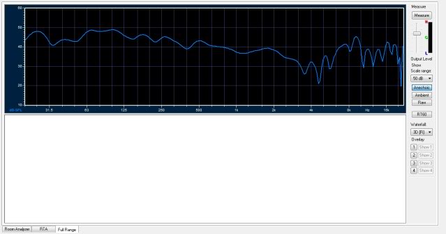

Eπομένως είσαι οπαδός της μικροσκοπικής εστίασης έναντι της διευρυμένης ηχητικής σκηνής...
Ας κάνουμε λοιπόν ένα πείραμα γι αρχή προτού καταλήξεις σε οποιαδήποτε αξεσουάρ ακουστικής βελτίωσης χώρου...Παραμέρισε λοιπόν το τραπέζι,κατέβασε τα ηχεία από την κομόδα,τοποθέτησέ τα στις αρχικές βάσεις δίδοντας λίγο μεγαλύτερη απόσταση μεταξύ τους ώστε να εξακολουθούν ν'ανοίγουν τα συρτάρια και ρύθμισε την κλίση ώστε να βλέπεις κατευθείαν την πρόσοψη από τη θέση ακρόασης.Κάνε νέα μέτρηση.Το πάτωμα είναι ξύλινο ή με πλακάκια;

ΜΟΝΟ παραμέρισε το τραπέζι (ή βάλε στα γρήγορα κάποιο πρόχειρο απορροφητικό / διαχύτη πάνω του) στην αρχή, και ξαναμέτρα χωρίς να αλλαχθεί τίποτε άλλο. Η σύγκριση ίσως είναι πολύ χρήσιμη. Μετά... συνεχίζεις

οκ
η γυναικα πηγε σκ στην μπαρθελονα.
η γιαγια ηρθε να κρατησει την μικρη
ο παπους ηρθε να μετακινησουμε το τραπεζι.
η μετρηση με τραπεζι (κονσολα) εμπρος απο τα ηχεια ηταν ετσι....
D
deleted user 10898
η κονσολα μαλλον μας κανει καλο χαμηλα...
η παρουσια της στα ψηλα (ανακλασεις) μαλλον αποδειχτηκε... σαφης βελτιωση με την απομακριση της.
τωρα...
καπου διαβασα οτι τα 125 (και250..) ειναι η ακυρωση απο το πατωμα/ταβανι στα ηχεια βασης. με το τραπεζι καλυπτεται αυτη η αντανακλαση. ισχυει αυτο?
πως βελτιωνεται οταν δεν υπαρχει τραπεζι?
