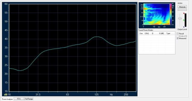

η μετρηση ειναι στην θεση ακροασης. η καμπυλη μεχρι εκει ειναι αψογη, με καμια μπασοπαγιδα για το notch στα 125ηζ θα την ζηλευαν και στουντιααα.
μετα τα 1000 αρχιζει το πανηγυρι.

μιλας για την μετρηση εως 200 και το λοφακι στα 125? οπως λες και εσυ μια χαρα με αρεσει, το μπασσο εκει ειναι γεματο και ελεγχομενο.
εαν ενοεις μετα τα 1000 που ειναι το ενδιαφερον, τι θα μπορουσε να ειναι "θορυβος υποβαθρου"?
οι συντονισμοι πχ του επιπλου που βρισκονται τα ηχεια?
αυτα θα κανουν τπτα?

Oι προβληματικές συχνότητες που λες, αν δεν κάνω λάθος φαίνεται ότι είναι αποκλειστικά του tweeter (εκεί που παρουσιάζονται οι έντονες βυθίσεις άνω των 3 kHz). Tυχαίο?
Ποιο είναι το cross μεταξύ mid και tweeter?
Μπορείς να μεγενθύνεις την προβληματική περιοχή? (ώστε να διαβάζονται καλύτερα οι υποδιαιρέσεις)
Η μέτρηση που δίνεις ειναι on-axis? Με τι ανάλυση? Είναι μία μέτρηση ή πολλές εξομαλυμένες? Δεκαπέντε μοίρες δεξιά και αριστερά πως διαφοροποιείται η μέτρηση?
Δεν βγαίνει συμπέρασμα αν δεν δώσεις πληροφορίες.
Μέθοδος μέτρησης? Με τι είδους σήμα?

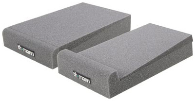

είπαμε, τα ηχεία τα γειώνεις αν πατούν σε δάπεδο της προκοπής, ειδάλλως τα α-πο-μο-νώ-νεις.

και εμενα με γεμιζουν πιοτερο τα auralex, Ο αρτζις εχει κονε?
θα τα απομονωσω, 2 μερες τιμωρια θα τα βαλω να δω τι θα ακουσω μετα...

η μετρηση ειναι με το xtz room analyzer. το μικροφωνο ειναι στην θεση ακροασης και "δειχνει" αναμεσα στα ηχεια. θα κανω το τεστ βγαζωντας το τραπεζι και μετα θα κανω και δεξια αριστερα να δουμε διαφορες.
το μιντ και το τγουιτερ ειναι ομοκεντρα.

Εκτιμώ ότι στις χαμηλές συχνότητες, που δείχνεις οι μετρήσεις θα πρέπει να εκτελούνται με το μικρόφωνο τοποθετημένο πολύ κοντά στον παλλόμενο κώνο του woofer (στο εκατοστό), με σκοπό να επιτευχθεί η μέτρηση της ανηχοϊκής απόκρισης του ηχείου, χωρίς τις ανεπιθύμητες επιδράσεις του χώρου.

ο σκοπος μπρε ειναι να μετρηθει ο συνδυασμος ηχειου-χωρου, αυτο που πραγματικα ακουμε δηλαδη.
το ποσο καλα μετραει το ηχειο το ξερω, για αυτο το αγορασα...
Γι αυτό υπάρχουν τα προγράμματα ψευδοανηχοϊκών μετρήσεων,που καταγράφουν μονάχα τα πρώτα εκατοστά δευτερολέπτου,ώστε να μη συμπεριληφθούν οι επερχόμενες ανακλάσεις από το χώρο...

Η πιθανότητα παρεμβολής θορύβου υποβάθρου εθίγη αναφορικά με τη μορφή της καμπύλης στη χαμηλή περιοχή.Η οδοντωτή μορφή στις υψηλές ταιριάζει με τα αναφερόμενα σε προηγηθέντα μηνύματα...
Γιά να μην ΄΄απογοητευθείς΄΄ λοιπόν,σημειώνεται ότι η Ψυχοακουστική απόδοση ενός δωματίου ακρόασης είναι που καλείται ακριβώς να γεφυρώνει το χάσμα ανάμεσα στις υποκειμενικές κρίσεις του ακροατή και τις αντικειμενικές μετρήσεις των μηχανημάτων.
Τέλος γιά να χαρείς λίγο ακόμα,η ΄΄Ανατομία Ακουστικής΄΄ πρόκειται ασχοληθεί άμεσα με τους διαχύτες και τις Αρχές που διέπουν τη λειτουργία τους.Κάνοντας λίγη υπομονή,ίσως να βρεις έναν τύπο που να σου ταιριάζει...

λοιπον οι ΥΠΟΚΕΙΜΕΝΙΚΗ μου ακουστικη εκτιμηση ειναι οτι το ηχειο παιζει πολυ καλα χαμηλο μεσαια, και αυτο με ικανοποιει. ψηλα δεν ειμαι ευχαριστημενος και με επιβεβαιωνουν και οι μετρησεις.
θα μετακινησω το τραπεζι για αρχη να επιβεβαιωσω αυτο που φοβαμαι, και βλεπουμε...
λυσεις διαχυσης/αποροφησης στο τραπεζι δεν νομιζω να βοηθουν.
νομιζω η τοποθετηση των ηχειων λιγο ποιο ψηλα και με κλιση ισως βελτιωση την κατασταση, θα βαλω και τα auralex mopads, αλλιως βλεπουμε...
αντε λεγε, εσυ εισαι ειδικος...

η τοποθετηση σε αυτη την θεση ειχε το εξης μειονεκτημα. η αποσταση απο το καθε ηχειο στον τοιχο/βιβλιοθηκη πισω του ηταν διαφορετικη, και μαλιστα πισω αποτο ενα ηχειο οπως βλεπεις ειναι ενας συνδυασμος τοιχου καθρεφτη καλοριφερ και πισω απο το αλλο που δεν βλεπεις ειναι βιβλια...
η αποσταση μεταξυ τους ηταν δε τετοια που ειχα μεγαλη στερεοφωνικη εικονα αλλα με μεγαλη ασαφεια, κατι που για εμενα δεν ειναι αποδεκτο.
στη συνεχεια πηγα σε μικροτερο χωρο με καλα αποτελεσματα, αλλα ηθελε μπασοπαγιδες και διαχυση και τελος κατεληξα στο σαλονι οπου ακουμε οικογενοιακα, και πρακτικα αλλα και απο αποψη αποδοσης με ικανοποιει περισσοτερο.
να πω τελος πως στην φωο που παραθετεις η προσφατη μεταβαση απο τα martin logan σε ηλεκτροδυναμικα ηταν καπως προσφατη και οδυνηρη! ακομα δεν τολμαω να στησω τα κεφ στην σωστη θεση του σαλονιου οπου ειχα και τα μαρτιν λογκαν, ετσι για συγκριση (δεν υπαρχει δηλαδη πλεον και η δυνατοτητα γιατι η μικρη εχει βαλει το παρκο της εκει...)
τι σκεφτεσαι?

κάντο 0 στο μπασσο +0,75 στα μεσαια και +1 στα πριμα και ξαναμέτρα και βλέπουμε.
τι σκάλες έχει το eq? σε πχιές συχνότητες παίζει?
σου'πα 2 πράματα. δυστυχώς το πρώτο ακόμα δε τό'κανες, ενώ στο δεύτερο ακόμα δεν απάντησες. :137::138::144:

βρε δεν εχει πολλα.
το μπασσο φλατ ή -2db μεχρι τα 300
μεσαια τιποτα
τα πριμα φλατ -0.75, +0.75, +1.5 απο τα 2000 και πανω.
http://www.kef.com/resources/Curren...rence Series/_manuals/reference_manual_en.pdf
