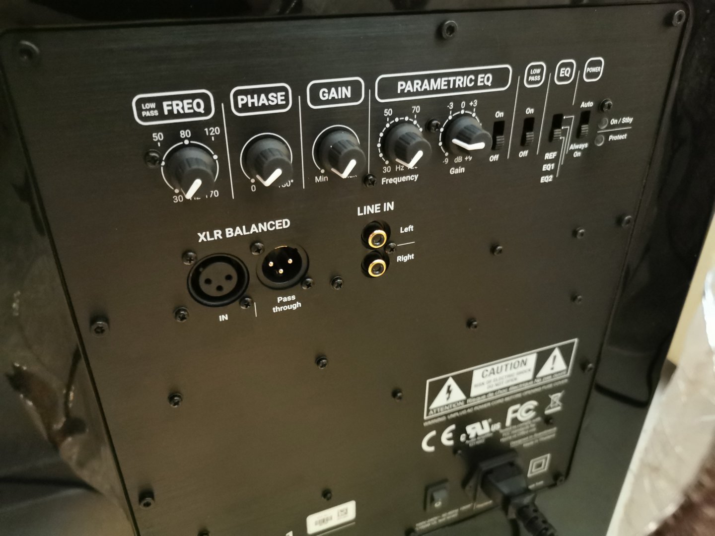

Μετά από 2 μήνες αναμονή ήρθε και το δικό μου sub και θα 'θελα την βοήθειά σας να το συνδέσω στο πρωτεύων για την ώρα, σύστημά μου.
Το 2κάναλο σύστημα αποτελείται από προ/τελ Rotel rc-1572/rb1582mkii & Klipsch rp-8000f.
Μουσική ακούω κυρίως με καλώδιο usb από pc σε pc-usb του προ και από ένα cd Teac παλιό. Χώρος περίπου 35τ εννιαίως. Μουσικές λίγο απ' όλα. Ταινίες λίγες... με optical από προ σε tv.
Μαζί με το sub πήρα και το καλώδιο rca το δικό τους.
Πως μπορώ να τα συνδέσω χωρίς να κάνω κάτι λάθος; ...και μια βοήθεια με τα κουμπιά πίσω αν πρέπει να αλλάξω κάτι.

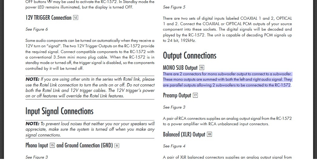

Βλέπω απο τον προ να φεύγει sub out. Ωραία.
Άρα:
Διαβάζεις καλά το manual του προ. Καλά.
Μετά διαβάζεις το manual του sub. Καλά.
Όταν τα μάθεις απέξω, ρωτάς περαιτέρω συγκεκριμένες απορίες.

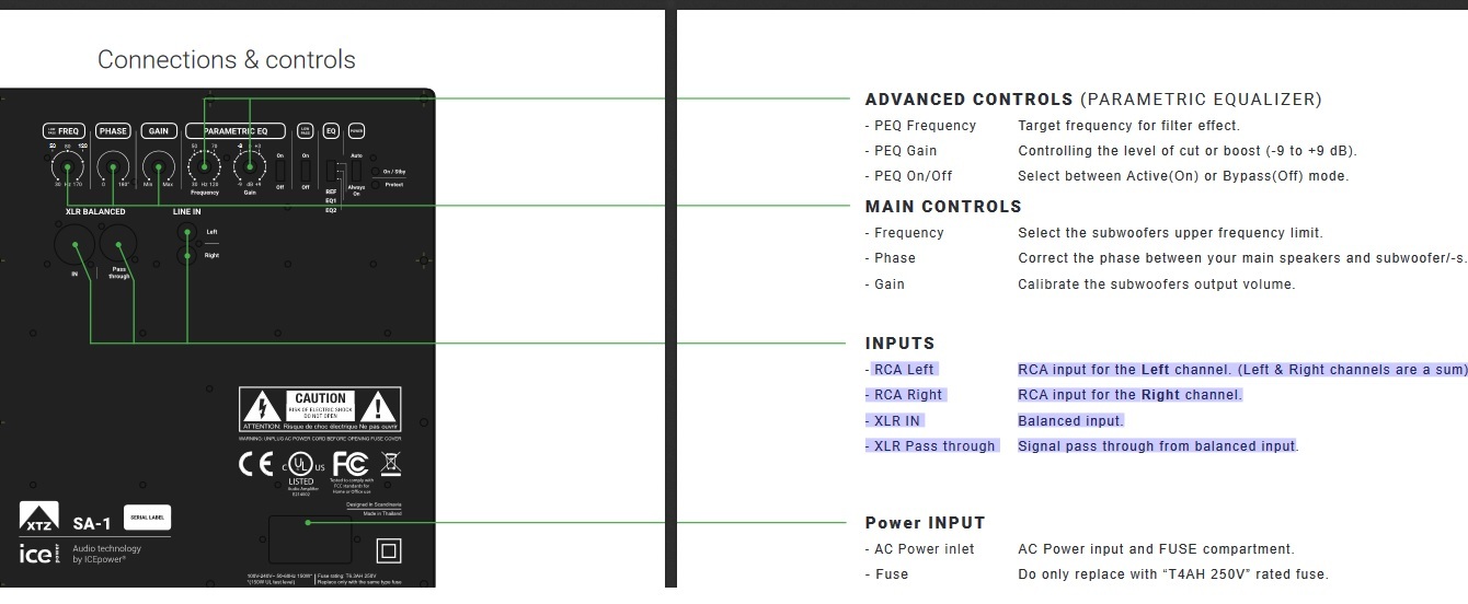

Από αυτά που διάβασα στο θέμα ποιο πάνω και με τα manual επίσης καταλαβαίνω το εξής.
Με το mono rca καλώδιο... σύνδεση στο <mono sub out 1> του προ και στην <rca input for the Left> του sub.
Είναι σωστά έτσι?

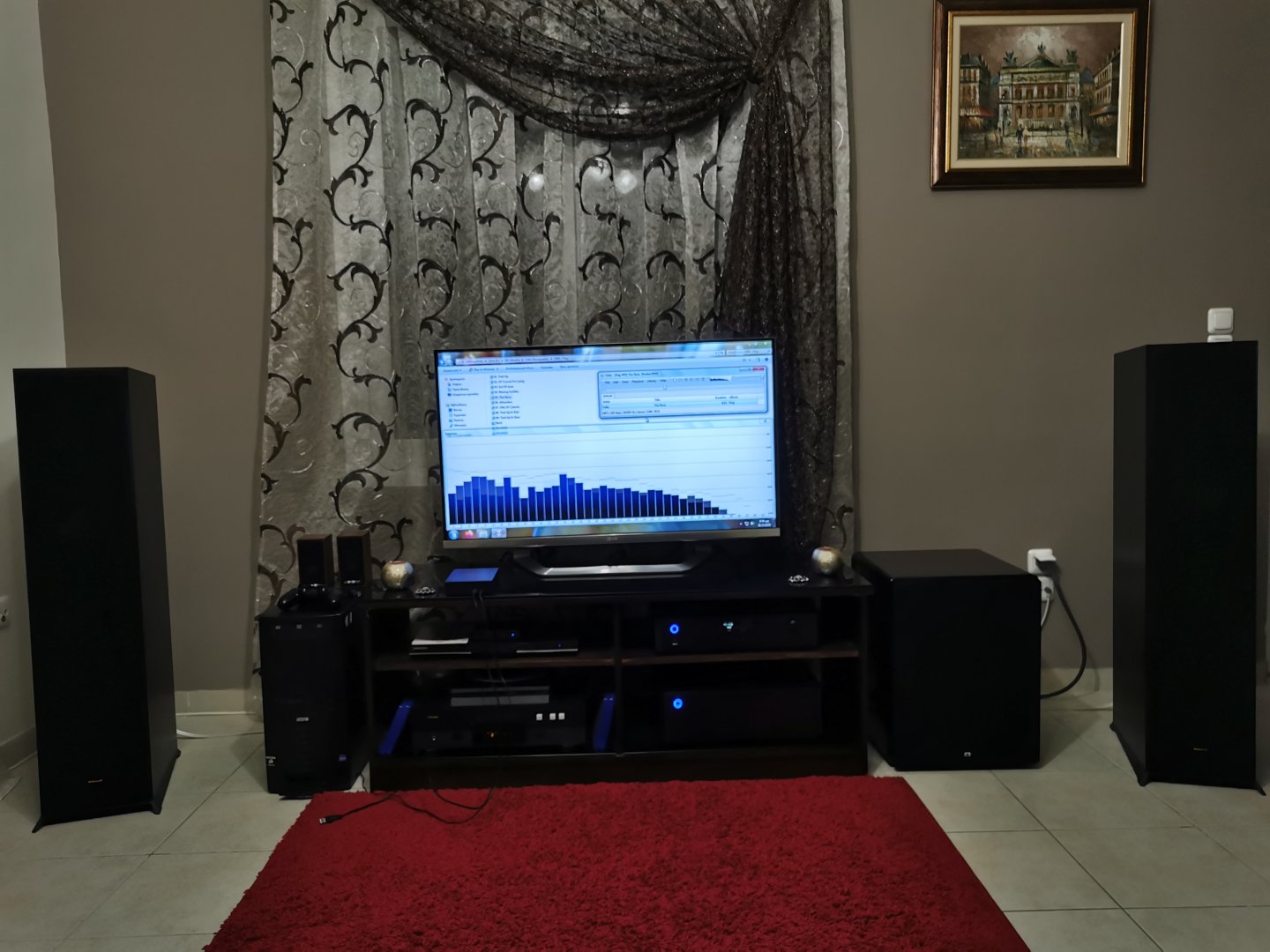

Έχω κάνει τη σύνδεση και όλα ok. Έβαλα το gain στις 9:00 και κάνει αισθητή την παρουσία του. Στις 12:00 που το έβαλα για λίγο έδειξε τι θα ακολουθήσει όταν στρωθεί :dance2:
Όλες οι άλλες ρυθμήσεις στο 0, δεν ξέρω για την ώρα πως θέλουν.
Άνοιξα τα ηχεία στα 2,40m και ακρόαση στα 3,00m και έχει αλλάξει, προς το καλύτερο, ο ήχος.

¨όχι όλα στο 0
το gain ανέβασε λίγο. αν δε παίζει πώς θα στρωθεί.
το phaze στο 0
και το cross στο τέρμα (180? - όσο πάει)
Καλορίζικο.
¨όχι όλα στο 0
το phaze στο 0
δεν παίζεις με av
οπότε το cross στα 80

Ναι στο 170 που είναι το τέρμα ήταν υπερβολικό ενώ στο 80 ακούγεται ωραία.
Το parametric eq είναι στο off...
O eq διακόπτης είναι στο eq2... εκεί θέλει?
2.408
3.623
Τα parametric Ola στο off απο το διακόπτη τους.
Αν κάποτε περάσεις και στο Home Cinema κομμάτι, τότε ίσως σου χρειαστούν.
Όσων αφορά στον απλό eq διακόπτη, βάλτον εκεί που σου αρέσει εσένα για μουσική.
Θα σου πρότεινα eq1 η eq2, το ref είναι για σινεμά περισοτερο.

έχει δουλειά το sub και δεν έχεις και av για να στην κάνει
Πρέπει να το φέρεις χρονικά και φασικά με τα ηχεία.

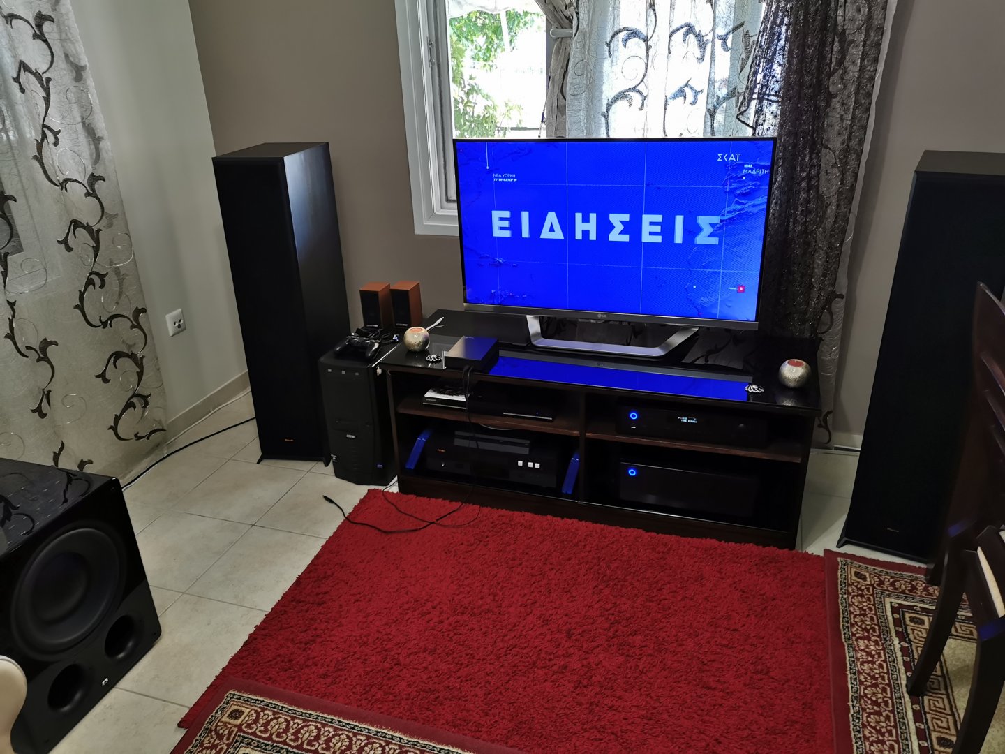

Καλησπέρα...

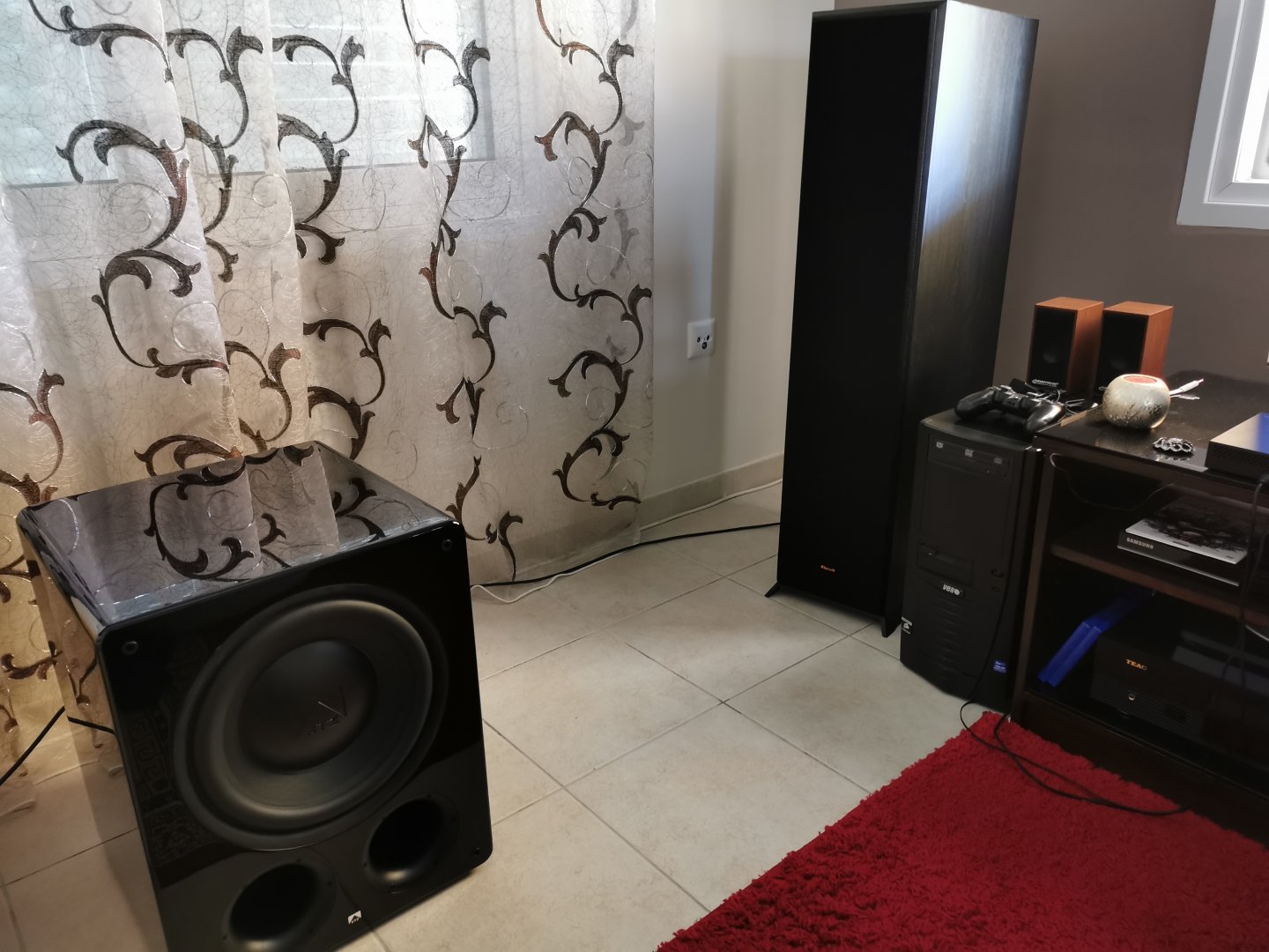

Τα ηχεία έχουν αποκοπεί από τα μπάσα (τα οποία πρέπει να παίζει μόνον το sub), ή εξακολουθούν να λειτουργούν όπως πριν; Αν λειτουργούν όπως πριν, πήγε χαράμι ο κόπος και τα χρήματα του sub.
27
24
Το δοκίμασα με κλειστό το sub και με ανοικτό με το gain στο 0 στο ίδιο τραγούδι.
Νομίζω δεν αλλάζει η λειτουργία των ηχείων, παίζουν το ίδιο.
