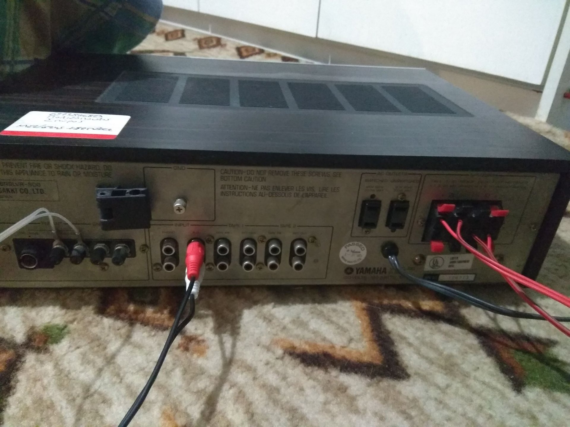

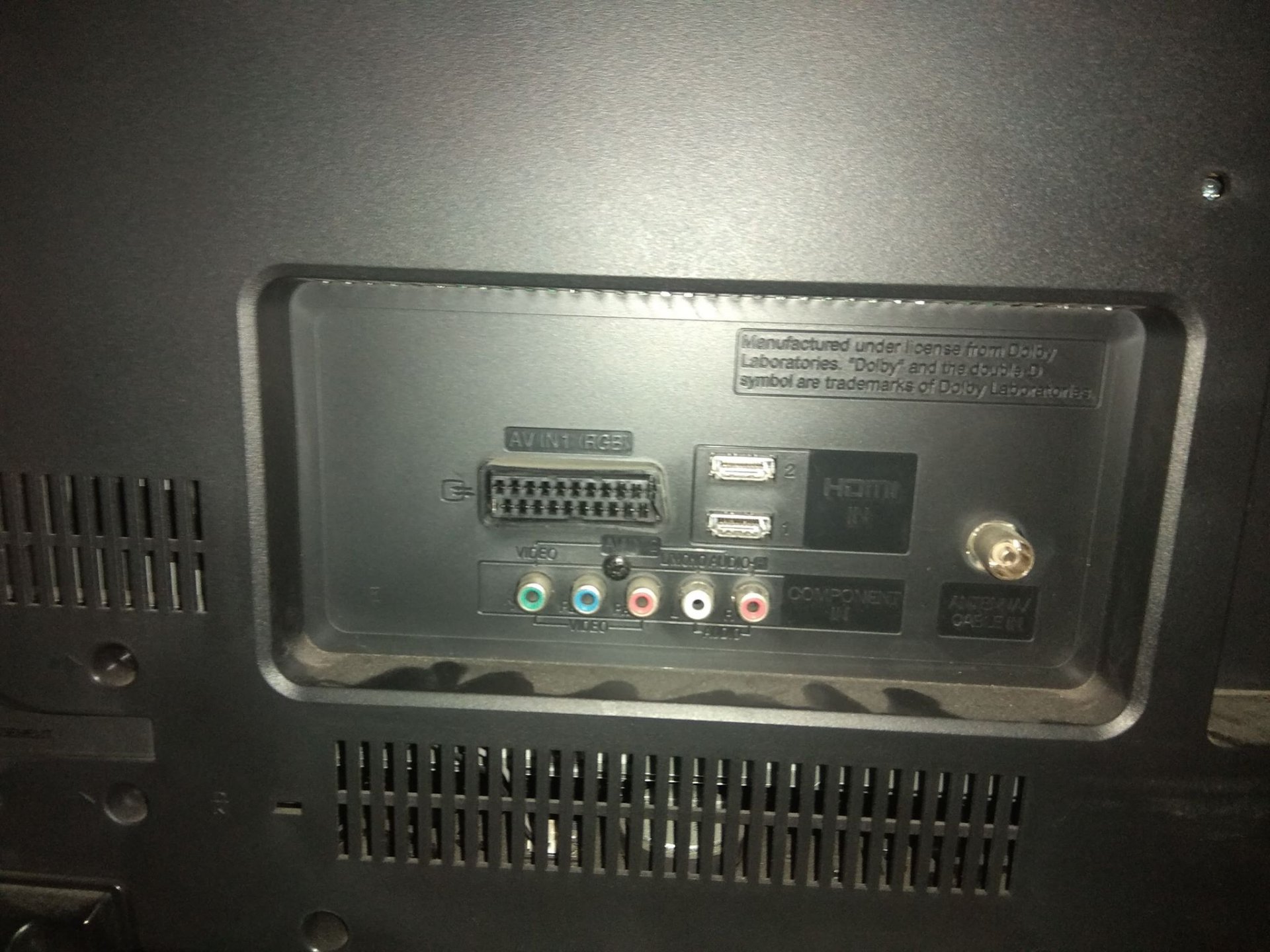

[DOUBLEPOST=1546546948][/DOUBLEPOST]Ανεβαζω και 2 φωτογραφιες με τα βησματα τηλεορασης και ενισχυτη.
1.083
2.207
Δυστυχώς από ότι βλέπω πίσω δεν έχει έξοδο ήχου η τηλεόραση σου. Όλες οι συνδέσεις είναι είσοδοι εικόνας / ήχου. Όπότε δεν μπορείς να τη συνδέσεις.
Εκτός αν έχει έξοδο για ακουστικά στο πλάι.

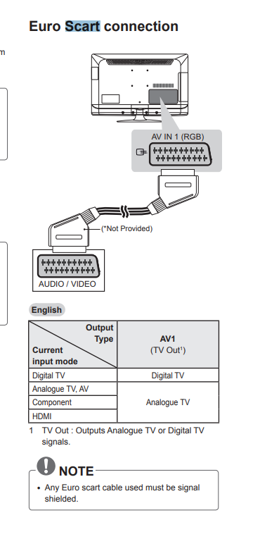

Το scart πάντως της τηλεόρασης λέει AV ΙΝ 1. Δεν νομίζω ότι βγάζει εικόνα και ήχο.
Δεν χάνεις πάντως να δοκιμάσεις.
16.477
30.455
Το scart πάντως της τηλεόρασης λέει AV1 ΙΝ. Δεν νομίζω ότι βγάζει εικόνα και ήχο,
Έχει δυο βελάκια που δείχνουν προς αντίθετες κατευθύνσεις. Κατά 99,9% είναι in & out.
Την εποχή των scart (εγώ ήμουν μικρός...μου τα έχουν πει..:p) , όσες τηλεοράσεις είχαν μόνο ένα, ήταν πάντα είσοδος-έξοδος.
