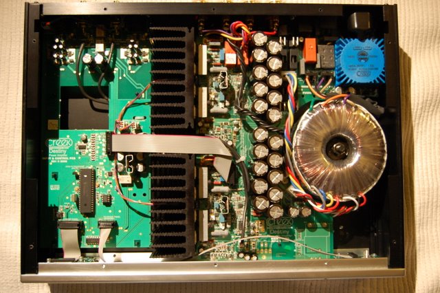

Εχουμε τον Creek εδώ ξεκοιλιασμένο ο οποίος ζυγίζει 10 kg:

Στα τεχνικά χαρακτηριστικά ο Creek βγάζει 10 watts παραπάνω 100W RMS έναντι 90W RMS του Yamaha.
Από 'κει και πέρα όμως ο Yamaha υπερτερεί σε όλα τα τεχνικά χαρακτηριστικά: Απόκριση συχνότητος, λόγο σήματος προς θόρυβο, παραμόρφωση.
Ειδικά ο λόγος σήματος προς θόρυβο στον Creek είναι 78dB ενώ στον Yamaha είναι 98dB.
http://www.creekaudio.com/products/destiny_amp.php
http://www.yamaha-online.de/index.php?lang=e&country=DE&idcat1=2
Επίσης ο Yamaha έχει ένα πολύ καλό phono stage για κεφαλές κινητού μαγνήτη και κινητού πηνίου ενώ ο Creek έχει μόνο line εισόδους.
O Yamaha είναι fully balanced με εισόδους XLR ενώ ο Creek έχει μόνο RCA εισόδους.
Η γνώμη μου λοιπόν είναι ότι δεν είναι της ίδιας κλάσης μηχανήματα. Ο Yamaha είναι σαφώς ανώτερης κλάσης ενισχυτής και σαν κατασκευή και σαν σχεδίαση και στα τεχνικά χαρακτηριστικά του. Και ας πωλείται σε σαφώς χαμηλότερη τιμή.

Αρα βλέπεις ότι είτε στον 1000 είτε στον 2000 πας η υπεροχή του Yamaha είναι σαφής σε σχέση με το τι πληρώνεις και το τι παίρνεις.
