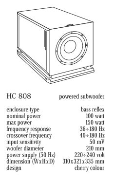

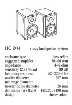

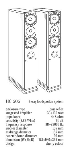

Εχω ηχεία Indiana Line με τα εξής χαρακτηριστικά (που φαίνονται στις εικόνες) :
- HC505 (κύρια μπροστινά)
- HC204 (surround)
- HC808 (active subwoofer)
Ακούω αρκετά δυνατα (κυρίως όταν βλέπω συναυλίες HD και εργα 1080p, και μουσική) όταν βλέπω τηλεόραση (κυρίως δορυφορική SKY UK η Digea τότε σε μέτρια επίπεδα).
Για νάμαι ειλικρινής θα ήθελα να παρω τον 1030 που έχει 200 ευρώ λιγότερα (για έναν χώρο ακρόασης γύρω στα 42 (6χ7) τετραγωνικά.
Η Βοηθεια των ειδικών θα μου ήταν πολύ χρήσιμη. Τώρα έχω τον Denon AVR-2312.
