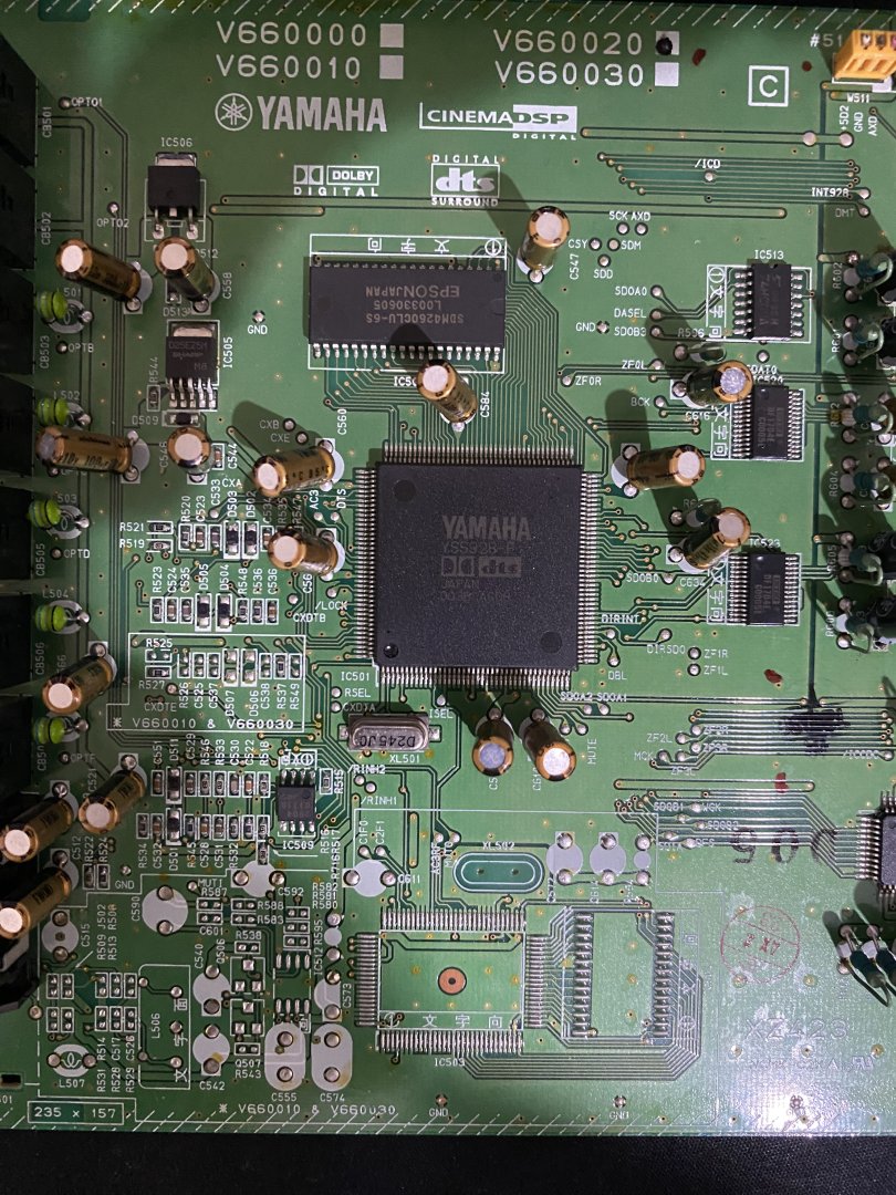

Καλησπερα σε ολους,
Ειμαι κατοχος του ενισχυτη που γραφω στον τιτλο και στο analog παιζει κανονικα αλλα στο ψηφιακο (spdif/toslink) στο αριστερο μπροστα καναλι κανει ψηφιακα παρασιτα (χιονια, παραμορφωση). Δοκιμασα να αλλαξω ολους τους πυκνωτες του καναλιου στην πλακετα του Dsp αλλα δεν αλλαξε τιποτα. Επισης στο διαγνωστικο μενου που εχει σε καποια modes παιζει κανονικα οπως το Front mix: 5ch και στο LFE/BASS:MAIN και στο ANALOG BYPASS δεν βγαζει καθολου ηχο στο μπροστα καναλι μονο στα πισω και το κεντρικο δεν δουλευει πουθενα. Στα υπολοιπα diagnostic modes παρασιτα. Εχω ρωτησει στην Yamaha μου ειπαν δεν αξιζει επισκευη λογω κοστους. Επισησ το πηγα σε εναν στην περιοχη μου ηλεκτρονικο και δεν καταφερε ουτε αυτος να τον επισκευασει. το Service Manual ειναι αυτο: https://www.manualslib.com/manual/908028/Yamaha-Dsp-Ax2.html
Αν εχει καποιος καποια ιδεα θα ηθελα να την ακουσω μπας και βρεθει λυση.

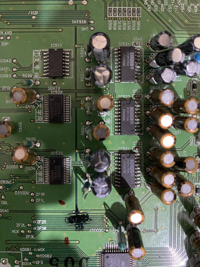

τον εχω τον ενισχυτη πολλα χρονια απο καινουργιο,Θεσνικη ειμαι,αρχικα χαθηκε το κεντρικο και πισω κεντρικο δεν εβγαλα ακρη με τα ρεσετ κλπ κι οταν πηγε στον τεχνικο της Θεσνικης-εξαιρετικος-η διαγνωση ηταν οτι καηκε το κεντρικο τσιπακι το burr brown 1704,περιφημο στην εποχη του,τα τρια μπροστινα ειναι ιδια,ο ενισχυτης ειχε κι αλλο προβλημα εσβηνε οταν αλλαζε το bitrate στην ψηφιακη επισκευαστηκε αλλα το το τσιπακι κανει καπου 80ε οποτε εμεινε χωρις κεντρικο,στην συνεχεια ο ενισχυτης μετακομισε στην Κατερινη οπου εχει κατι διακοπες ρευματος οτι ναναι κι εκει εχασα και το αριστερο καναλι οποτε εγινε αναλογικος οπου ειναι οκ και μπορει να δουλεψει και σαν τελικος δεν θ ασχοληθω πλεον ξερω εξαλλου μου ειχε πει ο μαστορας μεχρι να καξει κι αλλο τσιπακι......
