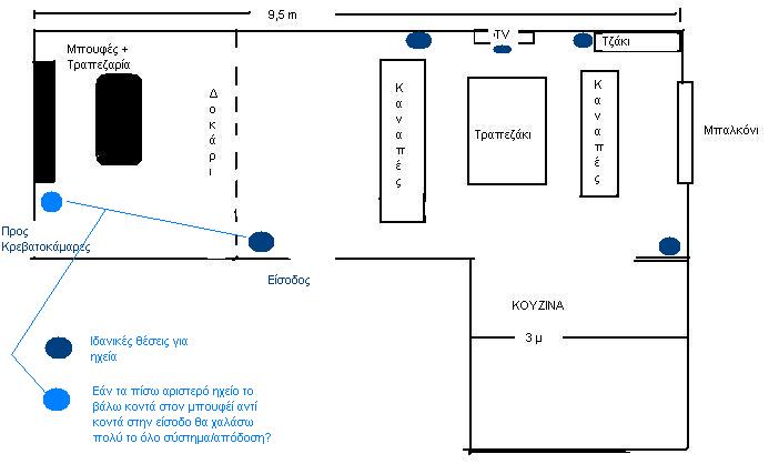

έφτιαξα ένα σχέδιο του χώρου μου σαλόνι-τραπεζαρίας.
Μπορεί κάποιος να μου πει σε ενδεχόμενη λύση 5+1 ηχείων εάν το ηχείο το ένα είναι κοντά στον μπουφέ και όχι στην είσοδο εάν μου "χαλάει" όλο το σύστημα??
Μήπως η καθυστέρηση που υπάρχει όταν ένα ηχείο είναι απομακρυσμένο "διορθώνει" το πρόβλημα μου?

Απο την στιγμη που βλεπω οτι πισω απο τον καναπε εχεις και αλλο δωματιο ξεχνα το yamaha! Αυτος το ηχειο θελει πισω τοιχο για να διαθλασει τον ηχο surround.
Να φτανει ο πισω ηχος μεχρι την κουζινα και να γυριζει στα αυτια σου δεν το βλεπω...
Εχεις και κενο και απο τα αριστερα..
Οσο για το αριστερο surround μπορεις να παιξεις με χρονοκαθυστερηση. Το θεμα ειναι που θα τα βαλεις για να μην φαινονται ασχημα πανω στον τοιχο αφου δεν θελει η συζηγος.
Υπαρχουν surround ηχεια με μολις 10 cm βαθος. Σαν αυτα που εχω βαλει εγω στο τοιχο μου. Ετσι γλυτωνεις το ασχημο ομολογουμενος εξογκωμα ενος ηχειου απο τον τοιχο..

sotiriadisc γιατί δε βάζεις το πίσω αριστερά ηχείο όπως μπαίνεις απ' την πόρτα δεξιά (και όχι αριστερά όπως το βλέπω στο σχέδιό σου); Επειδή είναι πολύ καλύτερη θέση από εκεί που το έχεις τώρα φαντάζομαι θα υπάρχει κάποιος λόγος (αισθητικός;) που δεν το βάζεις εκεί. Πάντως αν δεν μπορείς με τίποτα να το βάλεις στη δεξιά θέση και η αριστερή δεν είναι... τραγική, αρκεί το ηχείο να κοιτάει προς τον ακροατή. Αλλά μην το πας τέρμα στο μπουφέ, παραείναι μακριά.
Πάντως έχει δίκιο ο HCM, το ένα ηχείο που έλεγες στην αρχή δε θα σε βόλευε καθόλου όπως έχεις την κουζίνα από πίσω. Προσωπικά, αν δεν γινόταν 5.1 με τίποτα, θα προτιμούσα πολύ περισσότερο ένα σύστημα 3.1 (τα 3 μπροστινά κι ένα sub) παρά το ένα ηχείο με τεχνητό 5.1. Τώρα για τα καλώδια με μια καλή εγκατάσταση από κανάλια θα γίνουν αρκετά πιο διακριτικά.
Α να ρωτήσω κάτι: το τζάκι θα το... ανάβετε; Γιατί βλέπω μπροστινό δεξί ηχείο εκεί δίπλα. Αν είναι κολλητά μπορεί να'χει πρόβλημα το ηχείο λόγω θερμότητας.

Ευχαριστώ πολύ για τις απαντήσεις σας. Μάνο το ηχείο δεν το βάζω όπως μπαίνεις δεξιά για αισθητικούς λόγους όπως λες και εσύ. Άσε και αυτό πίσω από την πόρτα ακόμα είμαι σε "διαπραγματεύσεις" με την γυναίκα. Όσο για τον μπουφέ το ηχείο θα κοιτάει προς τον μεγάλο καναπέ οπότε βελτιώνετε λίγο η κατάσταση σωστά?

Κοίταξε να δεις, όπως και να το κάνουμε για surround αίσθηση τα πίσω ηχεία έχουν αρκετά καθοριστικό ρόλο - άλλωστε αυτός είναι ο σκοπός τους. Από την άλλη τα surround έχουν μικρή συμβολή στην ταινία γενικά, από την άποψη ότι αν δεν έχεις καμιά... έκρηξη ν' ακούσεις από πίσω όλη τη δουλειά την κάνουν τα μπροστινά. Κυρίως αυτά ακούς.
Συμπέρασμα: για να έχεις ένα καλό ήχο με κάποιο 2.1 ή 3.1 σύστημα θα είσαι πιστεύω πολύ ευχαριστημένος. Μπορεί ακόμα και μια ψευδαίσθηση surround να έχεις από ανακλάσεις στους τοίχους (αν και είπαμε, λόγω διαμόρφωσης του χώρου αυτό δεν είναι τόσο εύκολο). Τα πίσω θα βοηθήσουν σίγουρα στην surround αίσθηση. Αν δεν μπορείς να κάνεις τίποτε άλλο (ειδικά με το πίσω αριστερά), βάλτα όπως είναι στο σχέδιο αλλά με κλίση προς τη θέση ακρόασης. Απ' το να μην τα έχεις καθόλου πιο καλά θα είναι. Πάντως άκουσε και τη συμβουλή του unforgiven... πολλές φορές κάνει θαύματα :)
