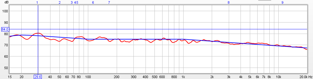

Αυτό έγινε το 2014 και είχαμε Σαμαρά, πάω στοίχημα ότι αν επαναληφθεί το τεστ με τα σημερινά δεδομένα όλα θα είναι κάπως έτσι
:roflmao::roflmao::roflmao::roflmao::roflmao::roflmao::laugh::laugh::laugh::p:p:p

Μπα με τα σημερινά δεδομένα ούτε στους 500 κύκλους δεν θα φτάνουμε, τελείως ανίκανα ''μηχανήματα ''ή Τελείως ''κουφοί'' όλοι μας!
