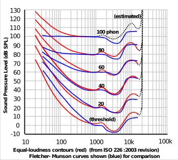

Όχι. Ο λόγος ειναι αυτός :
Δηλαδη, αν ακούς μουσική ενα βράδυ σιγά, πες 50db, ολα τα μπάσα δεν ειναι ακουστά. Απλως δεν τα ακούς. Καθόλου.
Και γιαυτο χρειαζεσαι loudness, ή κουμπί Bass, για να τα τονίσεις.
Δηλαδή δεν ακούμε “συμμετρικά”, όσο πιο χαμηλά ειναι η στάθμη, τόσο λιγότερο μπάσο ακούμε.
Το διο ισχύει και για τα αλλο άκρο του φάσματος, αλλα λιγότερο.
(Προσέξτε πως μαζεύονται κοντά κοντά οι κόκκινες καμπύλες στο αριστερό άκρο του διαγράμματος)
Ακριβώς αυτό είχα γραψει και εγώ παλιοτερα για τις χαμηλές στάθμες και μου είχες πει να φτιάξω ένα ξεχωριστό προφίλ στο dirac χειροκινητα για όταν ακούω χαμηλά. Εξακολουθώ βεβαια να προτιμώ το pure direct σε χαμηλές εντάσεις μιας και δε το πολυεστησα σωστά το eq.

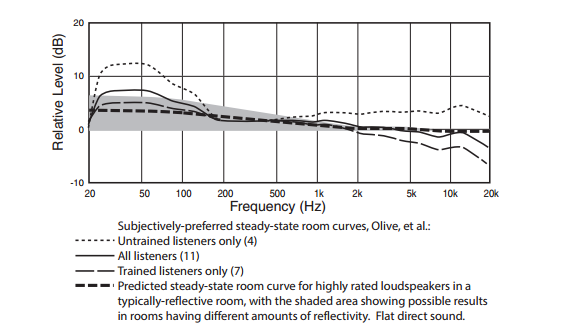

Και αυτές οι καμπύλες ακουστότητας, (δηλαδη η γραφική παράσταση του πως ακούν οι άνθρωποι τις διαφορετικές συχνότητες σε κάθε ένταση), ειναι η αιτία που αποδεδειγμένα μας αρέσουν οι κατηφορικές καμπύλες:
(Πάμε παλι τα ίδια8-))
Προσέξτε στο προηγούμενο διαγραμμα, στο ποστ #53, την καμπυλη στην στάθμη των 100db, αλλα και εκείνη των 80db.
Μεχρι το 2003 πιστεύαμε πως ακούμε σχεδον φλατ οταν ακούμε δυνατά (μπλε). Αλλά τελικά, ακόμα και σε στάθμη Reference ισχύει η κατηφόρα (κόκκινη) ;)
2018 έχουμε, ξυπνήστε :p
Και γ@μώ τα Reference δηλαδή :gotcha:
