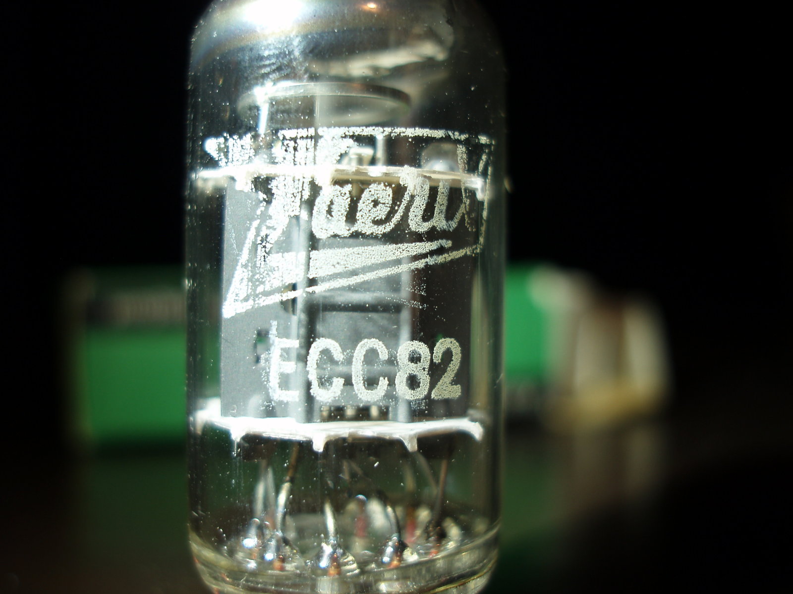

καλημερα

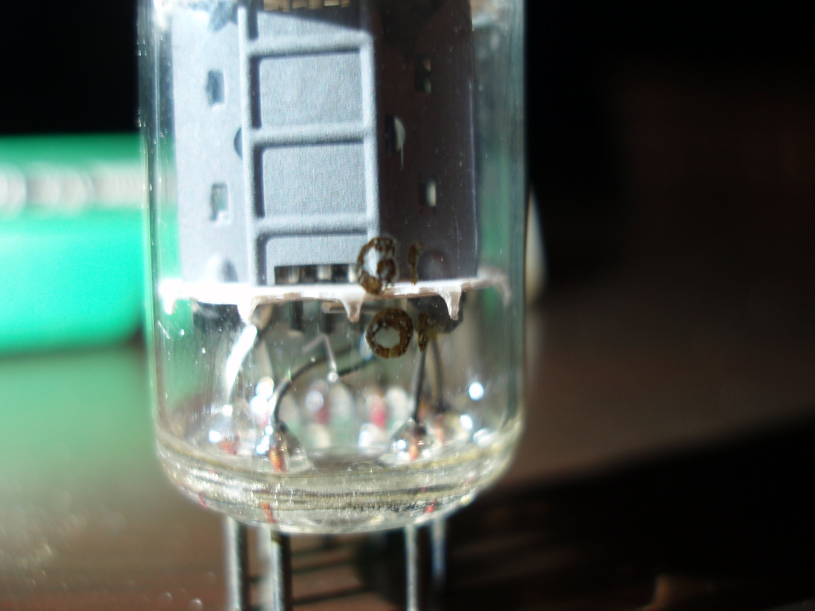

αγορασα 2 λαμπες Zaerix ecc82 -12au7 για να συμπληρωσω την εξαδα στον ayon triton . η μια ειναι με κοντα plates και σιγουρα RFT rebranded made in D.G.R. οπως οι υπολοιπες που εχω και η αλλη ηρθε κατα λαθος διαφορετικη με λιγο μακρυτερα plates και εμφανη αλλη κατασκευη ! την τοποθετησα ενισχυτρια σηματος στο δεξι καναλι και απλα εμεινα απο την καθαροτητα στην μεσαια και τον ογκο -τρισδιαστατο- αληθοφανεια - των οργανων . επισημαινω οτι ειναι μονο η σηματος . το εψαξα λιγο και φαινεται κατασκευαστικα ιδια με philips mullard , ή amperex bugleboy ή philips miniwatt .υπαρχει η πιθανοτητα η συγκεκριμενη Zaerix να ειναι καποια απο αυτες και τι πρεπει να προσεξω για να βγαλω πιο σιγουρο συμπερασμα ? παντως ηχητικα ειναι ανωτερη και απο zaerix RFT και απο EH .

Η Zaerix έπερνε λάμπες από διάφορους κατασκευαστές.
Αυτή μάλλον μοιάζει προς philips/amperex μεριά. Δεν είμαι όμως σίγουρος.
