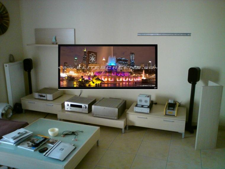

δειτε παλι το χωρο μ....εχω ξεκινησει να κανω τις αλλαγες και σας εβαλα και copy-paste την οθονη για να μπαινουμε στο κλιμα, μιας και δεν εχω παραλαβει ακομα:107:...(φυσικα τα ραφια π φαινονται ξηλωθηκαν)
περι τα 35 με 37m2, ενιαιος.....αλλ ο καναπες απεχει απο το τοιχο περι τα 3,5m, δλδ απο τα L-R περι τα 3 μετρα και το ιδιο η αποσταση των ηχειων μεταξυ τους...το κεντρικο επιπλο θα φυγει και στη μεση θα μπει με βαση ή ραφι βιδωμενο τοιχο, το κεντρικο (μ αυτο το τροπο εχω και χωρο να βαλω και κατι απο κατω του)....διωχνοντας το κεντρικο επιπλο εχω το χωρο για μεγαλυτερα ηχεια δεξια αριστερα και για πιο σωστη τοποθετηση.....σας δειχνω και που εχω τωρα τα surround, τα οποια 8α αλαχτουν κι αυτα, θα φυγουν απ τις βασεις και θα μπουν στον τοιχο ψηλοτερα...τωρα σε ποιο υψος θα δουμε...
και στο δια ταυτα....βλεποντας αυτα, νομιζεται οτι ενα ηχειο μεγεθους zingali hm112 ή jbl array 1000, θα παιζει οπως πρεπει να παιξει ή θελει κι αλλο αερα?
καλυτερα στις πιο μικρες σειρες?....
Δλδ flash το Dieci με το κεντρικο που ειναι μικροτερο θα χω προβλημα που θα κανει μπαμ?
Υ.Γ.
συγνωμη για τη πιοτητα...ηταν απο κινητο οι φωτο..
και ελπιζω να μη με μαλωσετε για το ειδος και το μεγεθος των γουφερ (2 PV1) που φαινεται σε μια φωτο!:120:...μικρος ειμαι ειπαμε ακομα...θα μεγαλωσω...υπομονη:116:

κ με τα florence -italy θα εισαι ευχαριστημενος.ειναι κ πιο hi fi ηχεια

Λοιπόν στήσε το δικάναλο σου όπως θέλεις και απλά πάρε 5 ή 7 τέτοια για το κομμάτι του home cinema.Χώσε τα ψηλά και θα με θυμηθείς.
