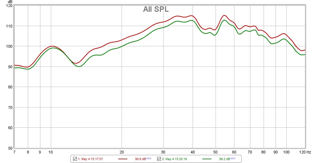

κάτσε να μάθουμε τι σόι σαπάκια είναι και αυτά...και μετά μπαίνουμε σε λεπτομέρειες
Αφού το είπες. Dayton 15" σε τεράστια καμπίνα. ;)
Χωρίς eq ανεβάζει θαυμάσια και ομοιόμορφα το gain στις μετρήσεις στην εύκολη θέση, αλλά δεν μπορεί να ανεβάσει ένταση και σκάει πολύυυ κάτω απο το όριο του SVS.
Είμαι σχεδόν βέβαιος οτι το ίδιο θα συνέβαινε και με το 18", 2-3-4dB ψηλότερα. Μόνο με πολλά θα γινόταν δουλειά, αλλά τότε παίρνεις άλλο ένα SVS και ξεμπερδεύεις.
καλό μου...μη συγκρίνεις τις βούρτσες (αυτό που πήρες) με τα 18ιντσα....
το συγκεκριμένο 15άρι απ όσο θυμάμαι είναι καμιά 500wattάκια...τι να σου κλ@σουν εκεί μέσα?
το 18άρι το αντίστοιχο θυμάμαι ήταν καμιά 1700-1800 watt
+ η σειρά ultimax που έχουμε όλοι οι σοβαροί:p εδώ μέσα σηκώνει 2000wattάκια
ποιος σου είπε να δοκιμάσεις αυτά?:headbang:

Αυτοί πάντως λάθος δεν κάνουν...
https://data-bass.com/data?page=system&id=116&mset=128
επέλεξε σύγκριση με το 13ultra και δες πόσα παραπάνω db βγάζει...και το ultimax και το μεγαλύτερο αδελφάκι από αυτό που πήρες;)
Και για τις δύο καμπίνες ισχύει το ίδιο?
43.889
79.845
Για την ported. Η άλλη δοκιμάστηκε μόνο μαζί με τα άλλα αφού εξ ορισμού δεν παίζει ούτε δυνατότερα ούτε τόσο χαμηλά.
43.889
79.845
Βρε κοπέλα μου, δεν με ενδιαφέρει τι κάνει στους 50 κύκλους, με ενδιαφέρει τι κάνει 20-30. :p:p
Μόνο με τρίτο SVS θα ικανοποιηθώ.
Αν είχα κλειστό δωμάτιο, όλα αυτά τα subs θα έπαιζαν καλά. :)
αν το κάνεις σε bass reflex θα τα πιάσει μια χαρά:)

Aυτό το basic respond πως κρίνεται σαν γράφημα;
αυτά Γιώργο τα πιάνει σε κλειστό χώρο
