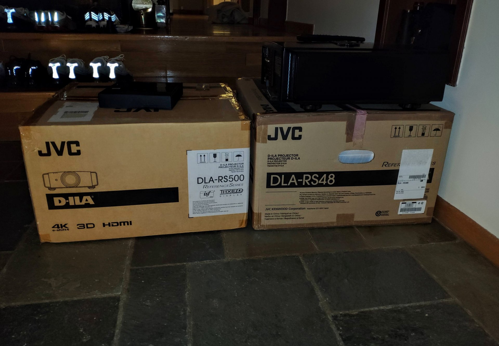

Ήρθε το απόγευμα με τον profi, το βάλαμε, καλιμπράρισε ο Μανωλάκης, ξενέρωσα γιατί δεν έχει aspect το remote και πρέπει να το αλλάζω μέσα απ' το menu, μου βρήκε λύση για το Harmony o loggeo, μου έπεσαν τα σαγόνια απ' την εικόνα, φάγαμε πίτσα, μειώσαμε κάτι οξύτητες, μου έπεσαν πάλι τα σαγόνια, έφυγαν, είδαμε το μισό Ready Player One και λίγο Super 8. :D
Πολύ χαρούμενος!

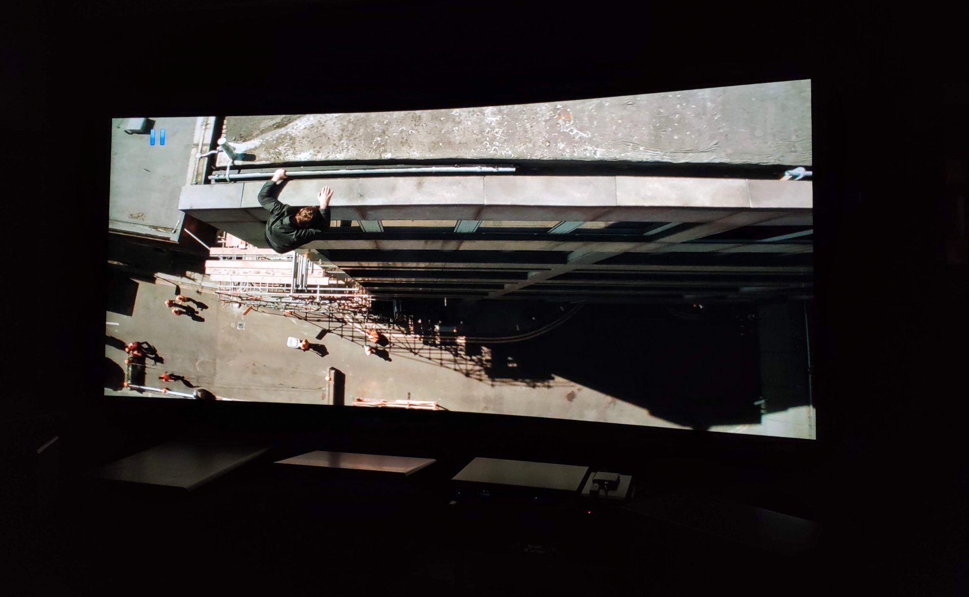

Ανεβήκαμε πολύ σε φως. :geek:
Καλιμπραρισμένος, με τη σταθερή ίριδα μισόκλειστη στο -8 (απο -15 κλειστή έως 0 ανοιχτή) και τη λάμπα στο low βγάζει σχεδόν 13fL και με τέρμα ανοιχτή 18fL στις 137". Δεν δοκιμάσαμε high lamp μην τυφλωθούμε.
Δοκιμάσαμε επίσης τη δυναμική ίριδα και πρέπει να παραδεχθώ οτι στην ήπια ρύθμιση λειτουργεί πολύ ομαλά, σχεδόν δεν την καταλαβαίνεις.
Την άλλη εβδομάδα θα φτιάξουμε και μια ρύθμιση για 4K-HDR. Εκεί θα χρειαστεί το high.
