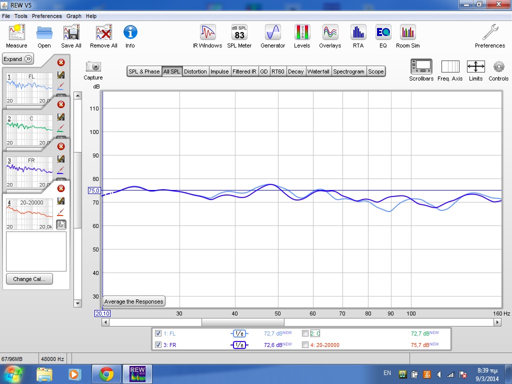

χθες ειδα πως δουλευουν τα 3 μροστινα focal :)
να πω οτι οι μετρησεις ειναι με -3db στις χαμηλες ωστε να μπορει να παιζει οταν και αν θελει καλυτερα μουσικο περιεχομενο 7.1.(που δεν το βλεπω :D)
Μετρησεις 20hz - 160hz
εδω εχουμε τα L-R

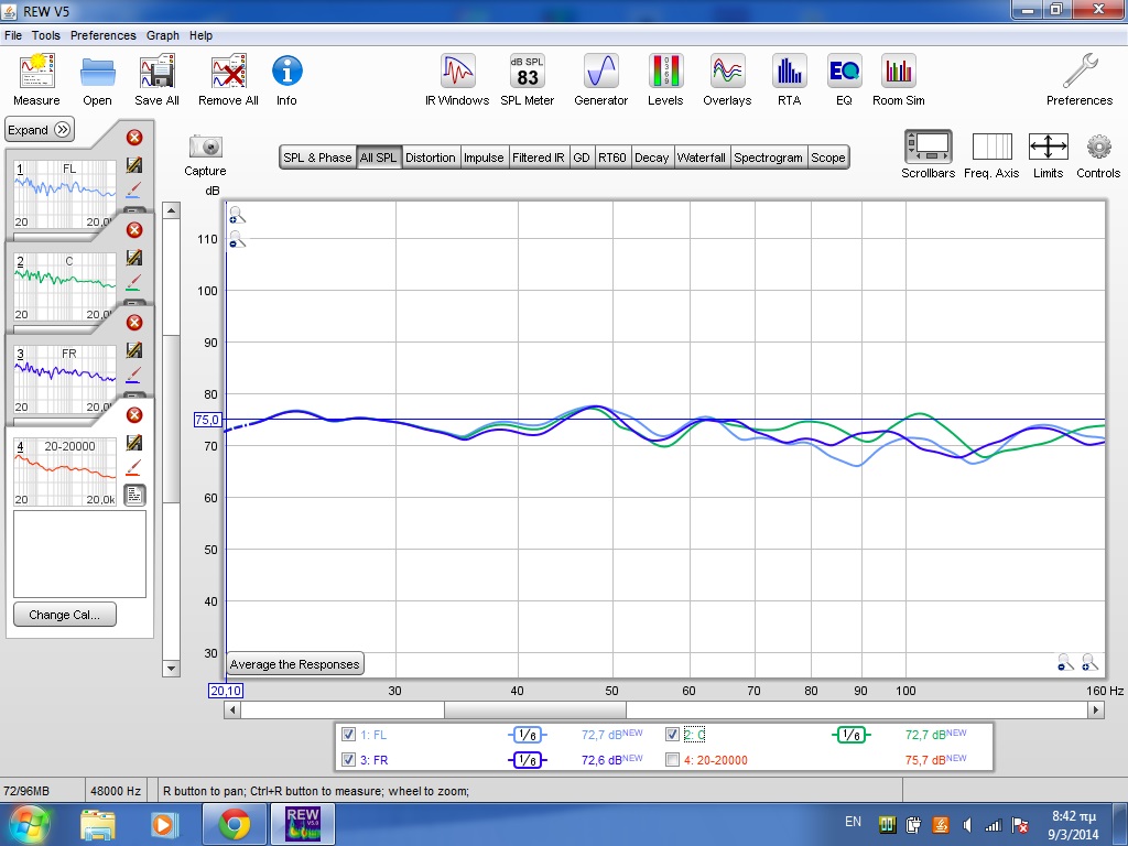

.... εδω με το κεντρικο

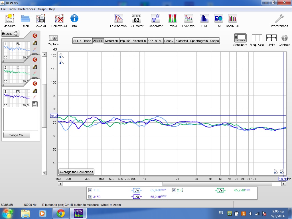

παμε απο 160hz-20khz
εδω εχουμε τα L-R

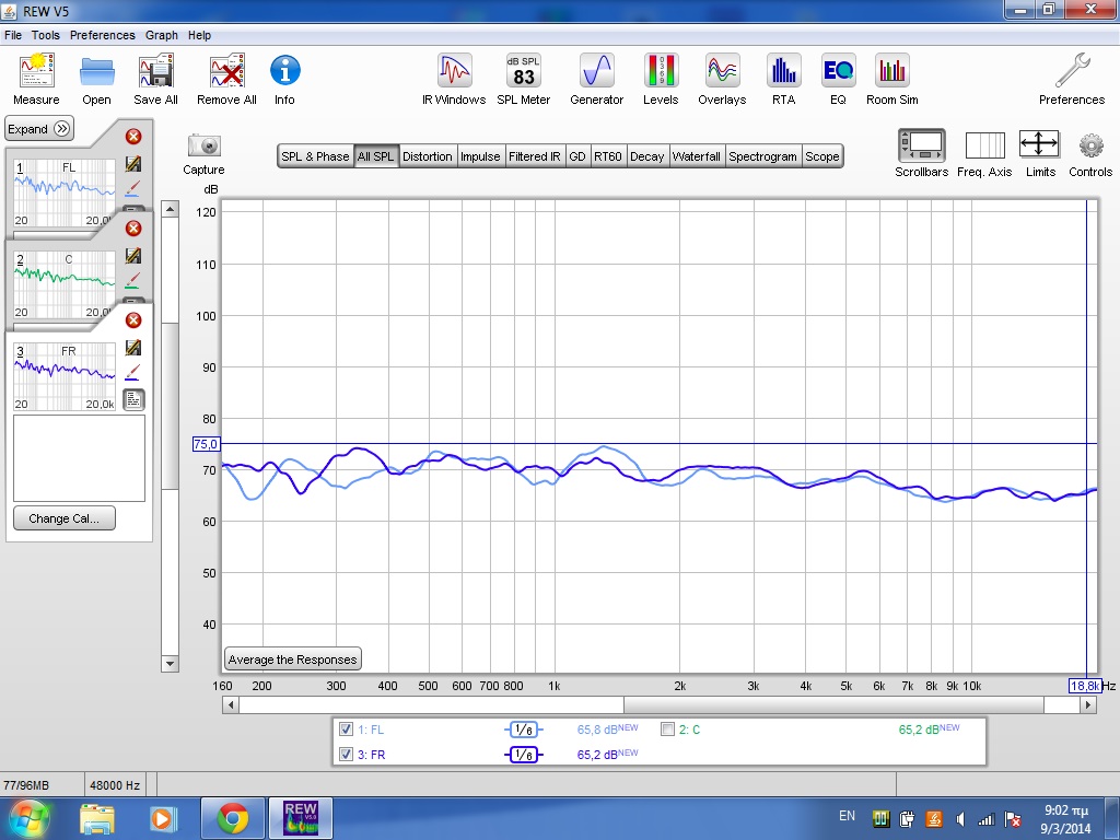

και εδω με το κεντρικο

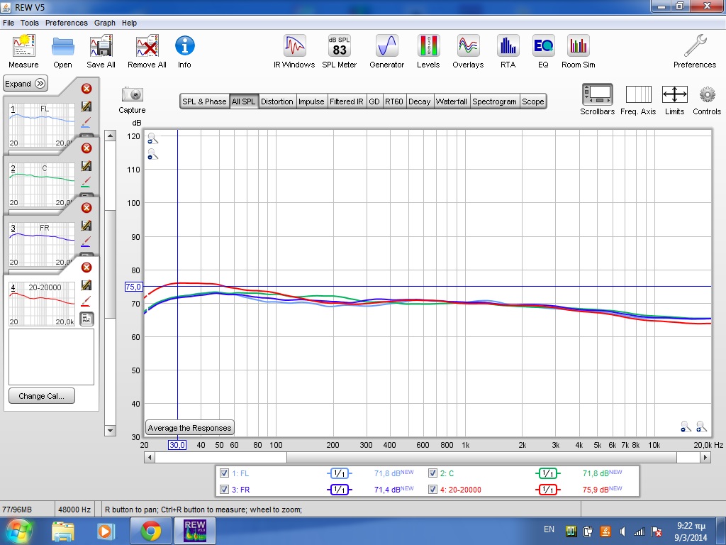

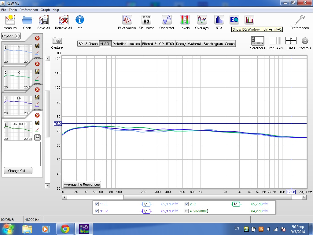

.... εδω 1/1 για να δειτε πως παει η καμπυλη.LCR
και εδω για κινηματογραφο +3db (κοκκινη καμπυλη) στις χαμηλες καi -1 x-curve
